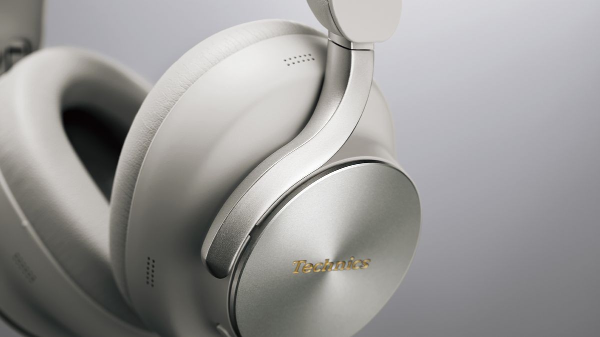

Шумоподавление адаптивное. На каждой стороне работают по четыре микрофона: три направлены наружу, один стоит внутри чашки. Наружные слушают окружение, внутренний — то, что дошло до уха. Для обратной задачи есть режим прозрачности Ambient Sound.

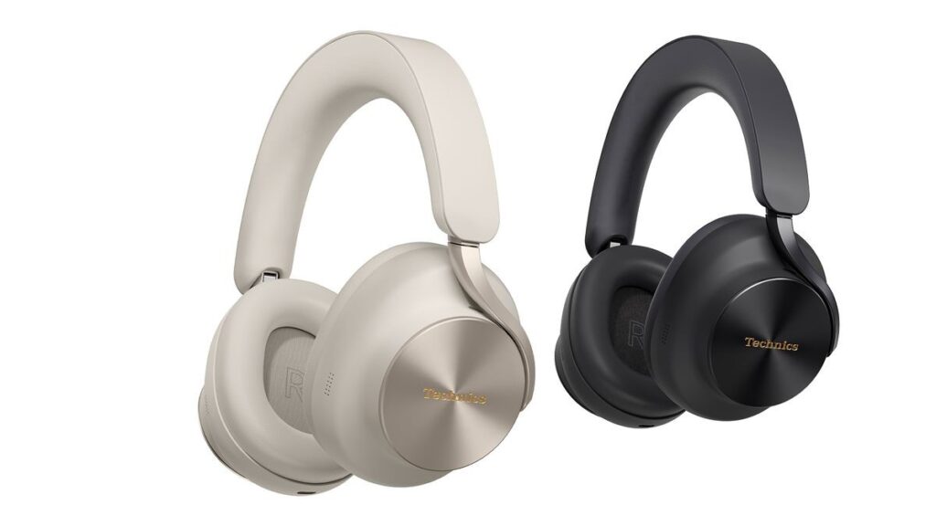

Масса наушников — 306 г. Чашки складываются компактно, амбушюры сделаны с памятью формы. Управление вынесено на правую чашку: там физические кнопки и слайдер громкости и воспроизведения. Кнопку, в отличие от жеста, можно найти на ощупь. Цветов два — Black и Platinum Greige.
