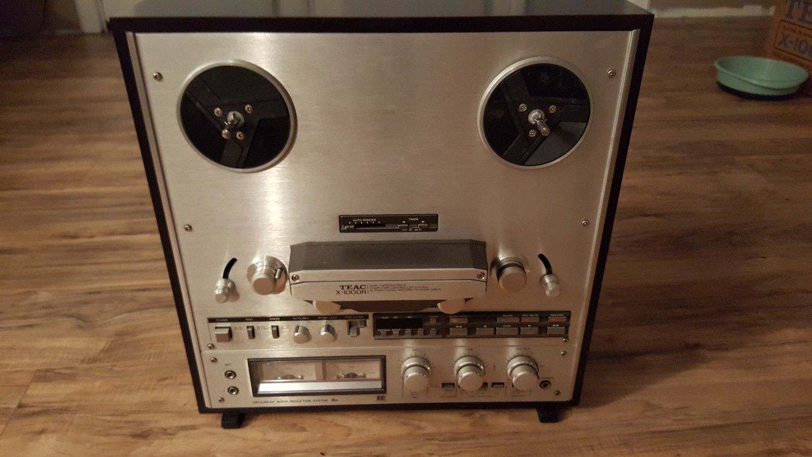

Добрый день, уважаемые форумчане! Нужна ваша помощь. Загорелся я покупкой катушечника, ностальгия пробила, ну люблю я технические шедевры застойных времён. Итак на ИБЕЕ нашёл в США вариант - TEAC X1000R серебристый в дереве, и с упаковкой родной, что очень редко - не удержался и оплатил америкосу. Слава богу приехал он быстро в течении 10-12 дней в Астану, где я живу. Упаковка была с дыркой и в жалком виде замученном временем и переездом из за океана..Раскрыв я был огорчён видом, повезло, что была защита деревянный макинтош, он в трёх местах был повреждён, грузчики или персонал почты вот так бережно обращался с железным другом, но это беда не страшная, вытащив друга из коробки я первым делом открутив болты вынул с деревянного макинтоша, сняв пластиковый корпус нашёл в верхней части клемник переключатель на 220 вольт, это меня обрадовало, не надо парится с трансом)). Включаю в сеть его и кнопку - включился, прекрасно подумал я, значит будет жить. Зарядив катушки запускаю воспроизведение, и вижу щёлкнул старт, но катушки не закрутились, стояли мёртво! Понял что то не так, очередная беда, но подумав далее разобрался, под кассетные узлы были вдавлены к корпусу внутрь. Видимо хорошенько его роняли на лицо, разобрался куды лезть взяв отвертку ослабил по два болта шкива с осью и вытянул узлы подкассетников и выставил на глаз, далее затянул и всё нормально, включаю всё кассета завертелась, индикаторы шевелятся, музыка играет, но бляха муха, включаю реверс и вижу лента съезжает с ролика, ролики в принципе живые на ощупь мягкие не дубовые, но я не поленился их отмыл с мылом, почистил и смазал машинным фирменным маслом для двигателя ХОНДА. Собрав ролики, запускаю и толку не дало, понял в чём причина, натяжка на правой катушке дохлая почти нет её, один мой хороший товарищ из Алматы имеющий TEAC R2000, попытался помочь мне и выслал мне снимок узла контроллируещего натяжение ленты, с вращающимся маленьким лепестком микро-пропеллером через черные фотоэлементы, объяснил что с ними надо повозится, открути пару болтиков и чуток сдвинь площадку с фотоэлементами, у меня это не вышло, т.к. площадка на 1000-ом наглухо прикреплена и не имеет зазора для подвижки. У 2000 го это имеется. Если коснуться пальцем и немножко надавить вниз данный механизм с фотоэлементами, то всё классно натяжение сразу налаживается, магнитная лента не спалзает с вала с прижимном роликом. Также заметил если с тыльной стороны светить софитом, натяжка нормализуется на удивление, что делать как повлиять и отрегулировать натяжение ленты, подскажите пожалуйста. Мне не у кого спрашивать в Астане, инженеров не найти. Просто беда.

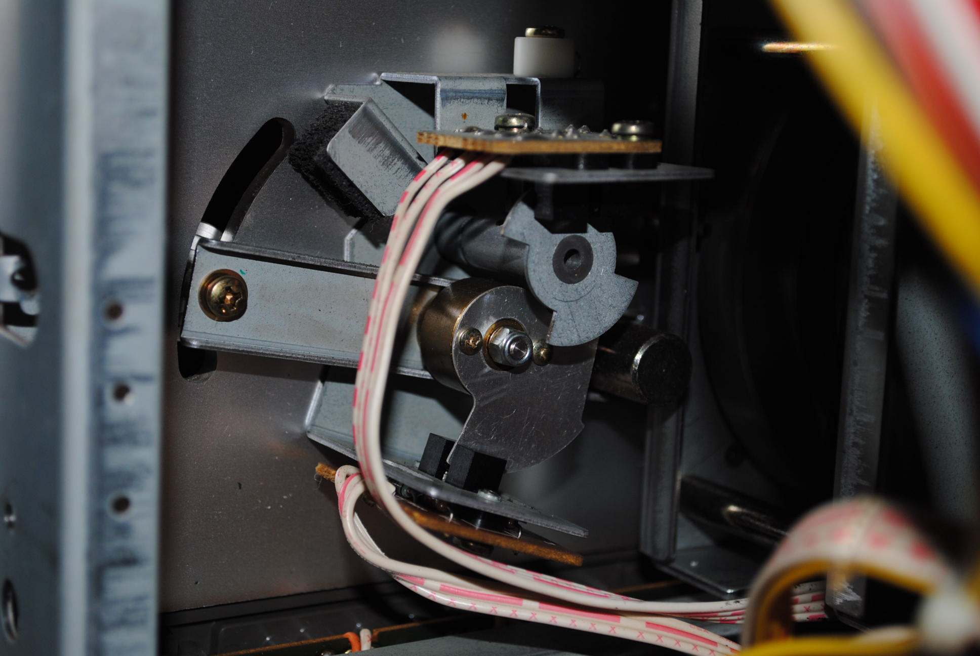

там датчики регулируются . то есть - есть возможность менять позиционирование датчика . двигать его нужно по миллиметру - очень чувствительный .

на схеме датчики обозначены как " tension sensor РСВ " на схеме они подключаются к серво-плате разъёмами Р106  Р107
У моего пасик чётко переползает, при смене направления (реверса). Проблема в другом - с натяжением ленты правого узла, натяжение предельно,слабое , режим  перемотки в право  медленный - особенно  в конце ленты фактически останавливается, не хватает усилия. Менять позиционирование датчика по миллиметру на 1000 нет возможности, не нашёл таких болтиков чтобы расслабить узел и сдвинуть,  а на 2000 эта возможность есть - они разные по конструкции.

ещё можно аккуратно почистить фотодатчики . там пыль может скопиться и неверно давать сигнал на регулировку тока двигателей

Спасибо ! У меня проблема с натяжением ленты, в левом узле отлично, в правом натяжка слабая микроскопическая, она управляется умными фотодатчиками, они возможно грязные, когда включаю лампу, свет яркий даёт энергию фотоэлементам, на ролике всё видно. Сегодня я буду лечить механизм, завтра отпишусь…

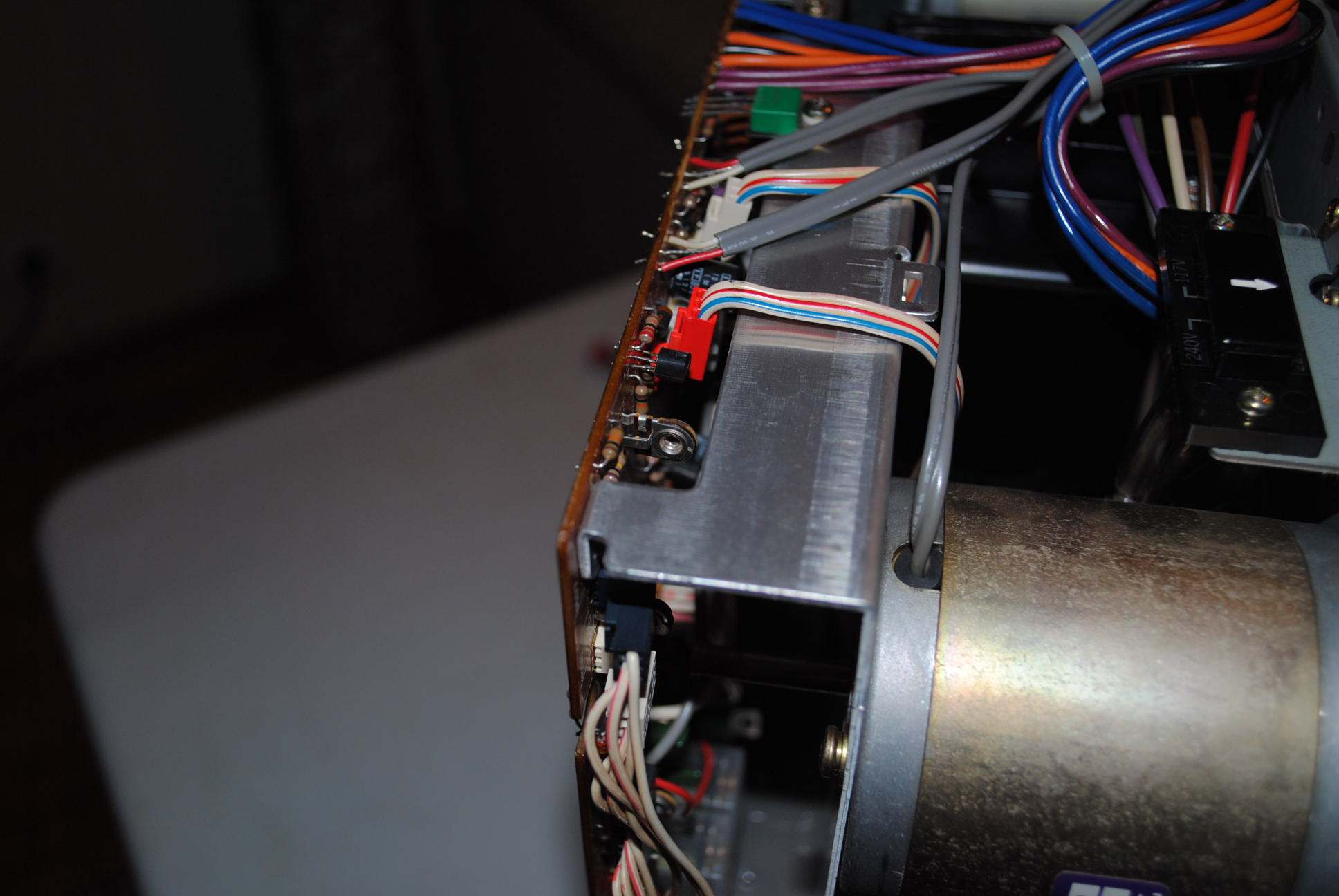

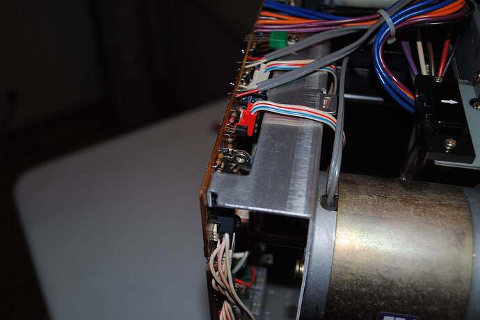

Всем спасибо за помощь, проблему разрешил, нашёл по мануалу резистор R120 - крутанул и всё работает, теперь аппарат мотает в обе стороны шустро, на реверсе всё идеально без сползаний ленты . Высылаю фотки для тех кто в будущем столкнётся с такой проблемой. Всё очень быстро решается и с малой кровью без привлечения инженеров.
Вот этот маленкий резистор в верхней части магнитофона с левой стороны R120 регулирующий натяжение ленты левого узлаа
