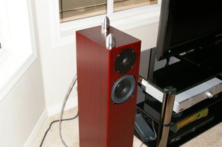

Как-то ехал мимо гранитной мастерской и попросил сделать две плитки чтобы положить сверху на колонки. Толщиной где-то 3 см. Довольно прилично придавило корпусные резонансы… Хотя у Тотема есть более изящное решение - выточенные из аллюминия пули.
Возвращаясь к теме. На этих выходных хочу засыпать Тотемы кварцевым песком (мешок 25кг для фильтров бассейнов - 500р в ОБИ) и поставить их на шипы и на гранитные платформы. Потом напишу как звук )
