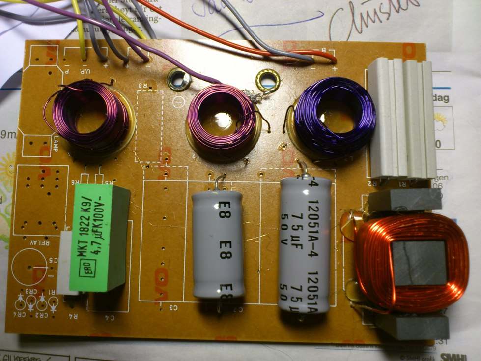

Я бы сперва ревизию колонок провёл бы. Вот поиск выдает, примерно, такой фильтр у Танбергов.
Электролиты наверняка засохли, я когда у своих винтажных колонок Телефункен померил конденсаторы - они показывали где-то треть от номинала, причем различались почти в полтора раза. Катушки сперва оставить поменять только конденсаторы - электролиты на электролиты (хотя бы). Высохшие конденсаторы рассогласовывают фильтры и звук искажается.

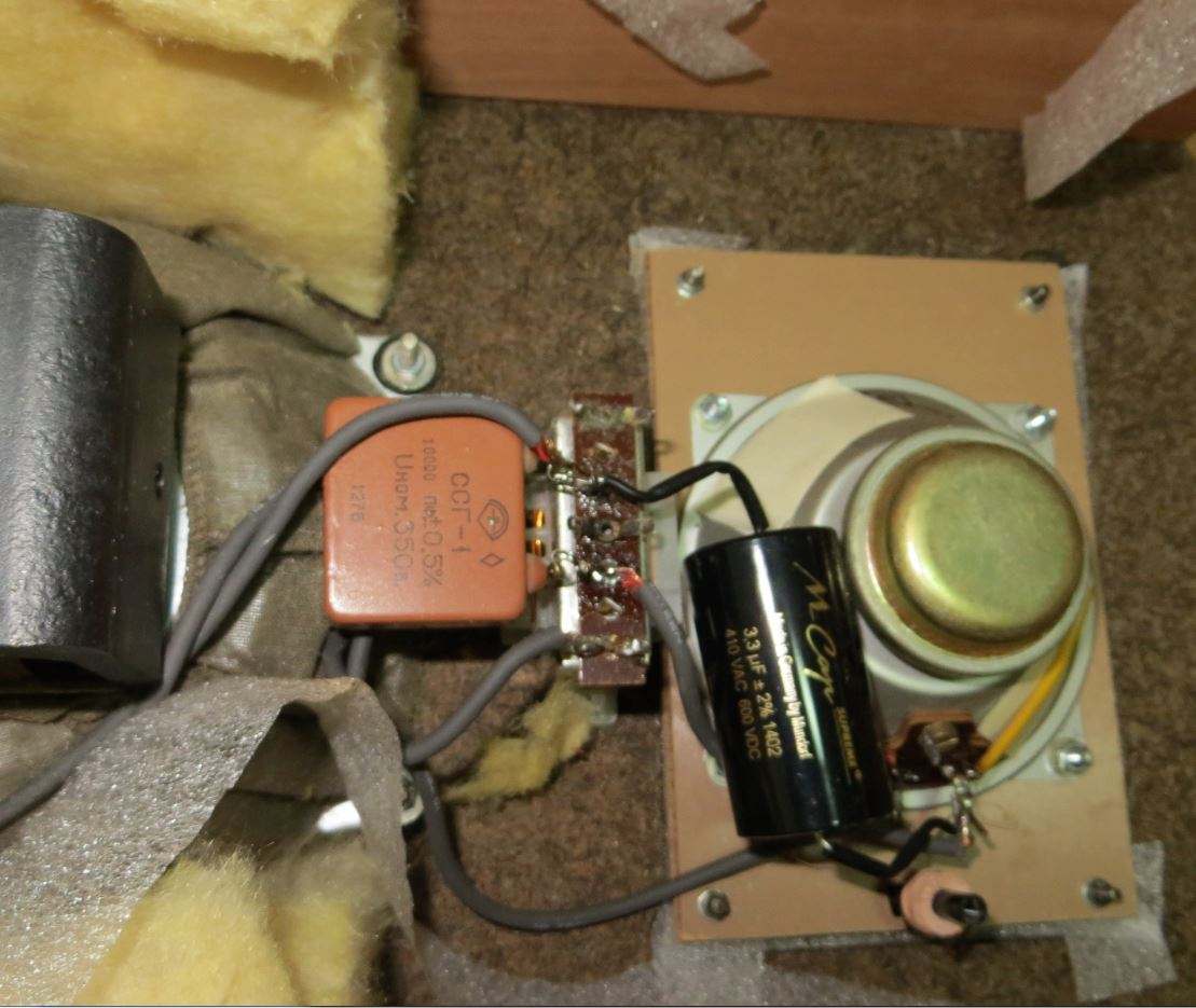

Но я бы поменял и неэлектролитические конденсаторы и сопротивления тоже. А также провода внутренней разводки, например на Чернов или Кардас, или Акролинк. А также поставил бы современные акустические клеммы. И вы возможно не захотите менять свои колонки.
Вот у меня было вот так и стало - пришлось менять ВЧ динамики - один динамик был “стукнутый” - скоблил катушкой о магнит. Вы знаете очень радуют меня эти колонки на тестово- отладочной системе. Вы купите другие винтажные колонки, а проблемы с высохщими конденсаторами и там возможны.

ВЫ “после смены “ватного” ресивера Telefunken на 151-ю Wadia” прочувствовали изменения к лучшему, точно так же и со сменой класса акустики произойдёт. Класс акустики может сильно подняться после апгрейда ( по деньгам может быть сравним со стоимостью самой акустики), либо при покупке другой акустики более высокого класса. Мельком глянул на фото по Тамбергам - очень часто втречаются упоминания о необходимости замены электролитических  конденсаторов в фильтрах кроссовера.
Тонкие внутренние провода - во-первых состарились, и добавляют мути в звук ( ватность , винтажность звука), а во вторых гасят энергетику звука - делают звук более медленным, сглаживают атаку и не доигрывают микротембры и басы.
Но конечно лучше восстанавливать полноценный звук на акустике более высокого класса - а приведенная вами по ссылке акустика очень и очень хороший вариант для дома. И восторженных отзывов по ней довольно много. А попробовать вам советую на текушей акустике - только не ставьте дешевые китайские компоненты, только хуже сделаете.
