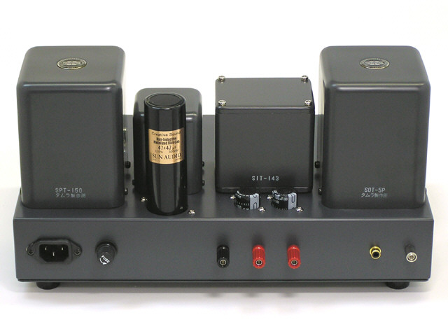

В описании этих усилителей - Output Connections: 8, 16 ohms Акустические терминалы не обозначены где 8 где 16 , по логике первый от нуля должен быть 8 дальний 16
а глядя на фото получается на оборот ![]()
кто знает как на самом деле ?
А если замерить активное сопротивление на этих двух разъемах?
Где больше показатель, там выход на 16 Ом.
Возможно я ошибаюсь.
И тостер должен быть не стрелочным,измеряются очень маленькие величины.
Как вариант, посмотреть какой именно провод подпаян к терминалам.
16ом-G - Gray (Серый)
8ом-Y - Yellow (Желтый)
И еще как вариант представить что это двухтактник.

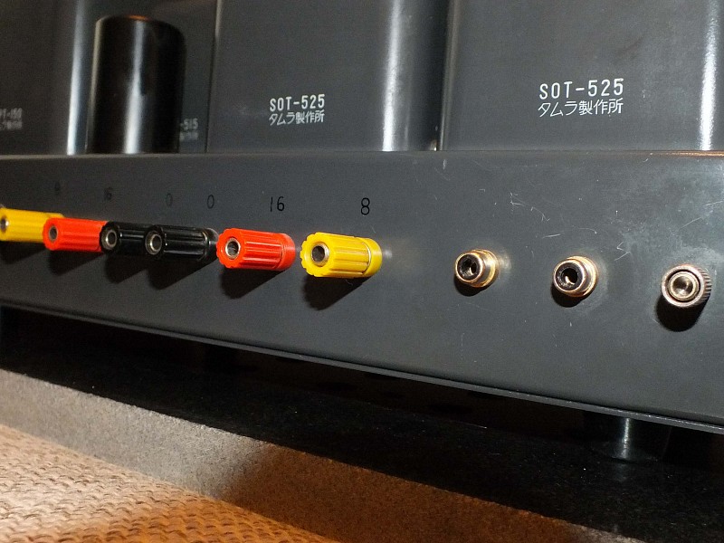

Лишняя коробочка на крышке, ни о чем не говорит?
На bsm черный 0 и далее 4, 8,16 по порядку.

А у меня желтый провод на 16
У меня на схеме также. Красный 4ом, а оранжевый 8ом.
Если я правильно разобрался в иероглифах, то у sot-5p желтый 8ом, а серый 16ом.
Всем спасибо ! Разобрался ![]()
Сделал так под чутким руководством ОкОкОк ![]()
