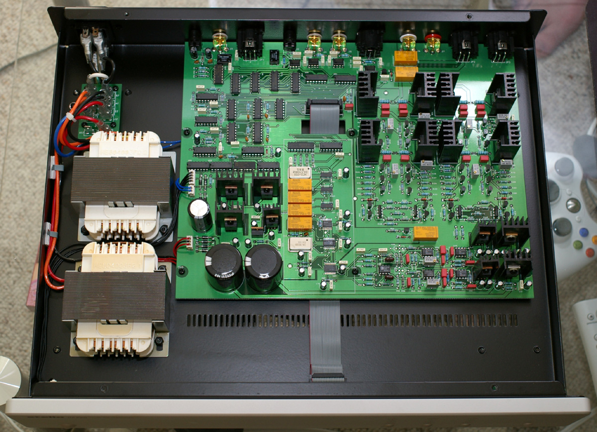

Stello DA220MKII от April Music
AD1853 - лично курочил такой девайс и реально осязал там аналоговские даки..
Дискретный аналог, микрухи только в I/U (если не ошибаюсь)
Там нет преобразователей ток-напряжение. Даташитный сумматор на оу и простой конструкции фильтр на оу. Вот дискретный выхлоп, судя по применённым сборкам полевым в дифкаскадах, весьма интересный. Правда, непонятно откуда он питается, надо разбираться с этим. Вообщем, если в двух словах, при апгрэйде ОУ из агрегата вообще уйдут. Погулять. Во всяком случае я бы так поступил. И наличие межкаскадных трансформеров, они же фильтр и правильный сумматор - “гармонизатор”, по всей видимости желательно. Хорошо, добрые люди там как раз места оставили соответственно.
Рассуждения на уровне “ковыряя в носу”, пардон. Ничего из вышесказанного не принимать как руководство к действию.

Посещение профильных форумов и общение с цапостроителями раскроют глаза на обвязку в виде Burr-Brown OPA2604, NE5532.

Цена за DAC в ~800$ делает его крайне бюджетном и сомнительным решением решением для студийной работы. Поэтому я и привел в пример заслуженного конкурента - Apogee.
А какой USB-чип и чей софт стоит в Стелло?
Benchmark Media Systems, Belcanto, Lavry, Empirical и PS Audio используют код компании Centrance для чипа TAS1020B (24 bits/96 kHz работает в Windows, Mac OS и Linux). Работает не Async-режиме, а в Adpative.
Джиттер в реализации Centrance зашкаливает (2832ps @ 44.1). Конечно, можно что спрятать апсемплингом, но безжиненность её не убьешь :}.
Абсолютно верно! На NE5532 за встроенные ДВА КАНАЛА цена $0.6 при покупке от 1000 шт - нужно очень постараться, чтобы найти что-то “бюджетней”: http://search.digikey.com/scripts/DkSearch…5532DR2GOSTR-ND
Это самый любимый ОУ всех времен и народов у производителей бюджетной аудиотехники. Его как ни “готовь”…
Жесть! А откуда такие данные? Такое “шило” (2832ps @ 44.1) ни в одном мешке не утаишь! На старших формата будет еще жестче…
А тот тут ребята тельняшки рвут у себя на груди по поводу джиттера в 200ps у приемников S/PDIF (в самой дубовой реализации).

Честно. Хотел послушать ради интереса, что бы понять почему людям нравится столь убогий выхлоп.
ОУ NE5532 производятся с 80-х, даже раньше. Можно представить какие там параметры.
2604 стоят во многих портативных усилителях на ушном выходе. Отличается сильным окрасом в области баса, тормознутостью и мутностью. default_smile.png
Я с ними уже наигрался.
В сверхбюджетных MF V-Dac и CA DAC Magic тоже стоят NE5532.
В длинных ветках по модернизации обязательным пунктом является их замена.

Эти значения характерны для ЦАПов Benchmark, Belcanto, Lavry, Empirical и PS Audio, подключаемых по USB. Как реализован USB в Стелло для меня вопрос.
TAS1020 USB Adaptive Mode 2838ps
TI/BB PCM2706/7 I2S output 3433ps
S/PDIF streamed from Prism dScope III analyzer (really low output jitter!) 629ps
S/PDIF streamed output from Mac Book Toslink 1607ps
S/PDIF streamed output from Apple Airport express Toslink 2418ps
Streamlength Async USB Cosecant Numerator module TAS1020 78.2ps — этот модуль во всех DAC Wavelenght
S/PDIF is a gamut of problems and as such it really depends on so many variables that I would not even want to start on that. Most computer S/PDIF ports are Toslink and most that I have measured are pretty high in jitter.
Вот отсюда — http://www.positive-feedback.com/Issue41/ca_rankin.htm
