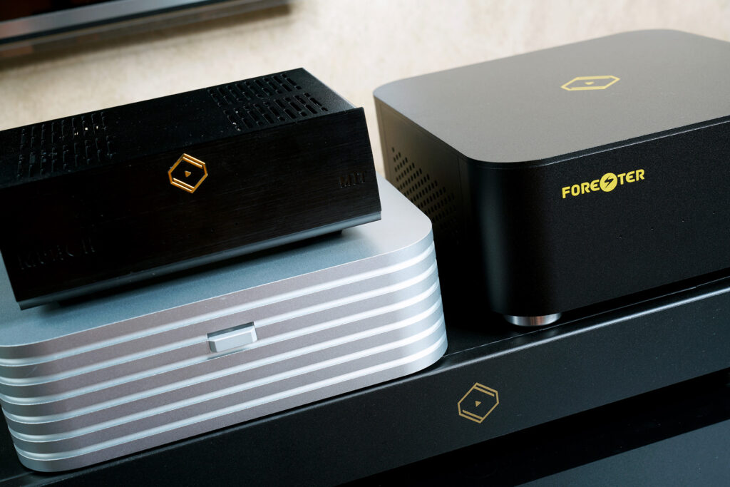

Компания Silent Angel Audio начала завоевывать российский рынок совсем недавно – этим летом. Это один из немногих брендов в Поднебесной, который, специализируясь на устройствах цифрового аудио, предлагает полный спектр оборудования от цифрового транспорта, до специализированных свитчей и серверов для аудио. Причем существенно улучшить звучание каждого устройства можно при помощи выпускаемых компанией аудиофильских блоков питания. Я получил на тест сразу несколько устройств: сетевой медиа-транспорт Munich M1T, аудиофильский 10Мгц-ый сетевой свитч Bonn N8 Pro CLK, аудиофильский сетевой сервер Rhein Z1, а также линейный блок питания Forester F1. В данном обзоре я расскажу о сетевом транспорте Silent Angel Munich M1T, об остальных устройствах читайте в следующей моей статье.

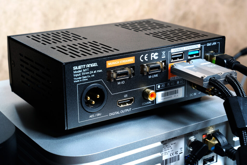

Сетевой медиа-транспорт Munich M1T сделан на кастомизированной платформе Raspberry P4. Вся обвязка: питание, выходы – выполнены на очень высоком уровне. Это не стандартная платформа, со стандартной платой и готовыми надстройками, которых сейчас продается много. M1T, впрочем, как и все остальные продукты компании, проприетарный продукт, который невозможно собрать с помощью серийных комплектующих.
Munich выпускается в нескольких вариантах, в том числе даже со встроенным ЦАП. Версия M1T является чистым транспортом, в котором осуществлены две группы выходов.

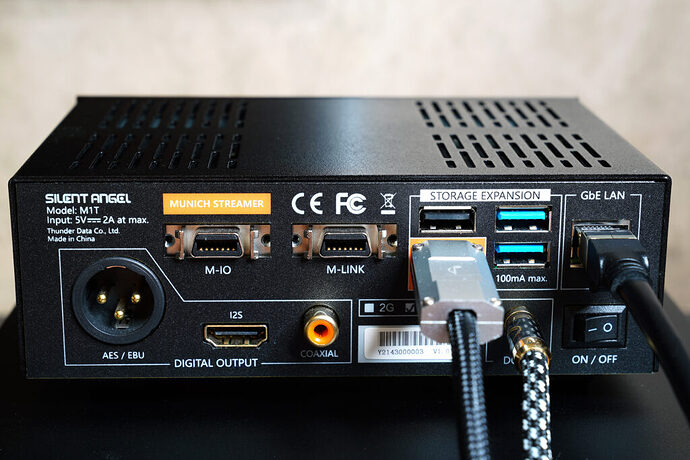

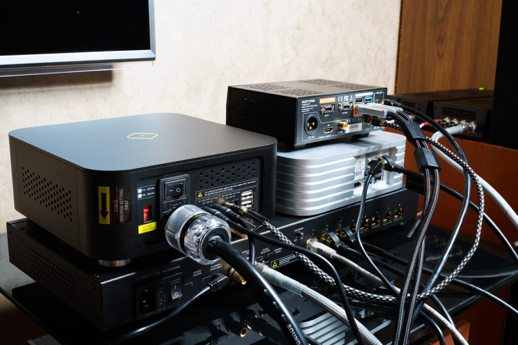

В качестве основного выхода для аудио используется USB, также кастомизированного и подготовленного для воспроизведения аудио – с фильтрацией по питанию и с фильтрацией шумов в сигнале USB. Так же на борту присутствует несколько USB для подключения к хранилищу данных. Если к ним подключить внешний диск, M1T может работать в качестве сервера.
Вторая группа выходов – AES, SPDIF и HDMI c I2S. К транспорту подключался High End ЦАП от Антона Остроущенко с HDMI-входом, и при сравнении всех выходов, именно по HDMI с I2S транспорт показал себя с наилучшей стороны. Если в ЦАП есть HDMI вход с I2S, и он хорошо реализован, то лучше использовать именно этот выход. Но даже с USB выходом результат воспроизведения впечатляет.
По USB я подключал устройство к ЦАП двумя видами USB-кабеля – стандартным, который поставляется с любым принтером, и специальным аудио-кабелем от IFI Audio с разделенным питанием. Даже со стандартным 100-рублевым кабелем звучание было вполне приличным. Но при подключении кабеля IFI, где питание бралось из дополнительного USB-разъема M1T, расположенного рядом с основным, звук существенно улучшился. Это говорит о том, что внутренняя система питания, и, особенно, питание USB-шины, реализована очень хорошо.
Второй ЦАП, который использовался для теста, одноклассник по уровню транспорта – стационарный наушниковый ЦАП со встроенным усилителем от компании OPPO. К нему подключались наушники OPPO PM-1. После подключения Silent Angel M1T к наушниковой системе OPPO, последняя открылась совершенно с новой стороны. Ранее я пробовал разные цифровые транспорты с этой системой и выяснил, что OPPO сильно реагирует на качество сигнала с транспорта, особенно по USB-входу. И в случае подключения к M1T звук оказался существенно лучше, чем мне удавалось услышать с различными транспортами, и, особенно, при воспроизведении с компьютера. Как бы не был настроен для воспроизведения аудио ваш компьютер, какой бы софт вы не использовали для аудио – забудьте! M1T все равно будет лучше. Любые жанры, в том числе и сложная для воспроизведения классическая музыка, которые не очень хорошо удавалась связке OPPO ранее, больше не имели проблем ни с проработкой баса, ни с локализацией инструментов. Я могу слушать такую систему целыми днями, отмечая все новые и новые детали в, казалось бы, уже знакомых композициях. Это просто невероятно, особенно, когда изначально не ожидаешь ничего подобного от не очень дорогого транспорта, выпущенного фирмой, о которой раньше никогда не слышал.
Также на задней панели есть несколько непонятных разъемов, о которых нет никакой информации. Похоже, что они будут использоваться для интеграции в систему умного дома. Тут я немного «побурчу». Мне показалось странным, что в транспорте не было входа для 10Мгц клока, при том, что компания выпускает 10Мгц свитч. Лучше бы это место для разъемов использовали для подключения клока, который бы поднял звучание плеера на еще более высокий уровень.

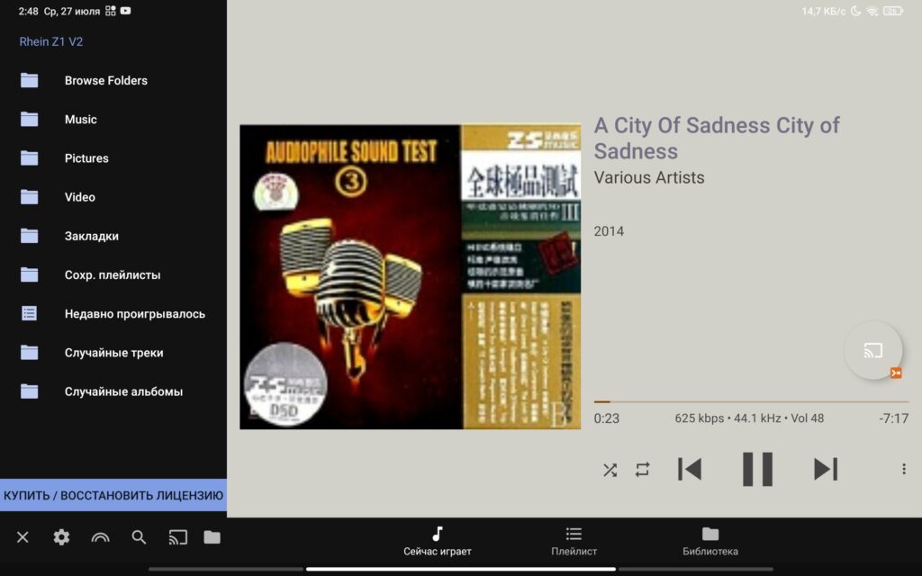

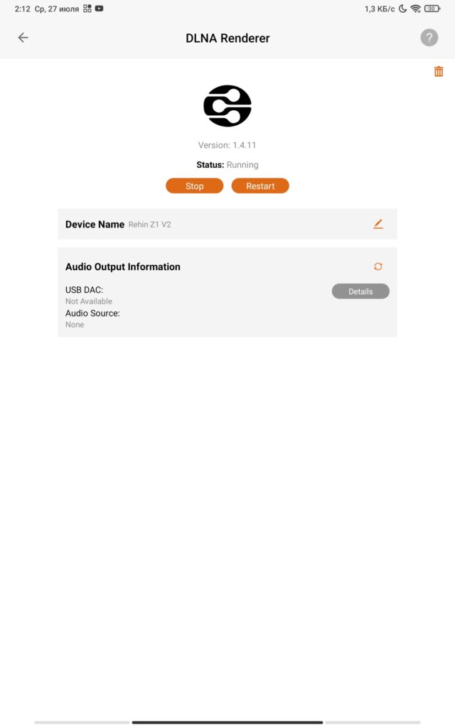

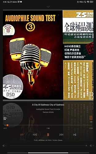

Управление производится с помощью приложения VitOS Manager, которое можно скачать как для Apple, так и для Android устройств. Причем в Apple-устройствах приложение работает как в горизонтальной, так и вертикальной ориентации, а в Android исключительно в вертикально. Это не совсем удобно, если использовать Android-планшет для других задач одновременно с воспроизведением музыки.

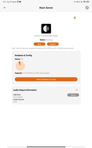

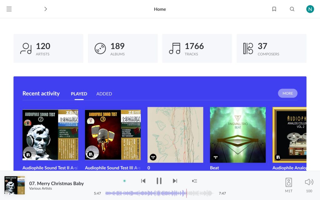

Запускаем приложение. Если к системе уже подключены транспорт и сервер Silent Angel, то они автоматически определяются, а в верхнем левом углу можно выбрать эти устройства для управления всеми необходимыми параметрами. M1T поддерживает множество стриминговых сервисов, таких как Tidal, Qobuz и т.д. При этом контент с этих сервисов отображается в приложении, т.е. для работы с ними не требуется запускать родные приложения. Тут же есть поддержка AirPlay2, UPNP/DLNA рендерера, а также Roon Ready. Все сервисы по умолчанию включены. Для работы облачных сервисов достаточно ввести пароли, сетевые локальные сервисы работают сразу после включения транспорта, и при наличии клиента на планшете или телефоне ими можно сразу управлять. Явных глюков и сбоев в работе нет, приложение работает быстро и устойчиво, никаких «выпадений» нет. Единственной «проблемой» при начале эксплуатации транспорта M1T было то, что при первом подключении не было звука. Но я достаточно быстро разобрался в причине, нужно было лишь выбрать соответствующий выход: USB или группу разъемов HDMI/SPDIF/AES. Выключить устройство из приложения нельзя, единственная опция – перезагрузка. Включается или выключается Munich M1T с помощью кнопки на задней панели устройства. Загружается транспорт секунд 40-50, после чего он полностью готов к работе.
В приложении также есть доступ к подключенным носителям, к удаленному серверу, к различным внешним серверам. Родной сервер Silent Angel Rhein Z1 оно находит по умолчанию, но если требуется подключить сервер сторонней фирмы, то их требуется прописывать вручную, и тут, возможно, понадобится помощь специалиста.

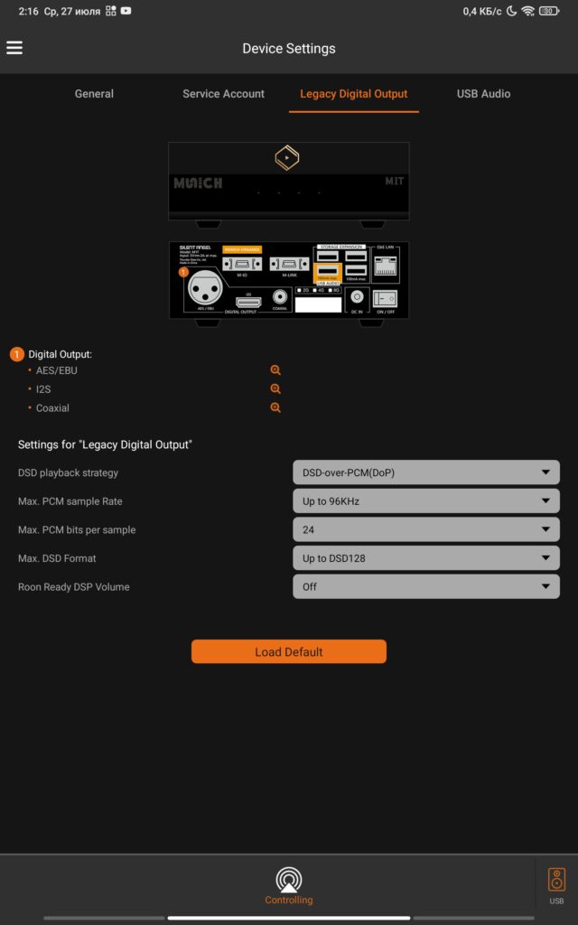

Добрый день. Почему при подключении по i2s к ps audio perfectwave нет звука. С других выходов  м1т звук есть. Хотя с cd транспорта ps audio звук есть с i2s.
В настройках софта транспорта вы должны выбрать группу выходов с i2s. Хотя странно, раз с AES звук идет, то и с i2s должен. Попробуйте заново выбрать настройку этих выходов и применить ее.
