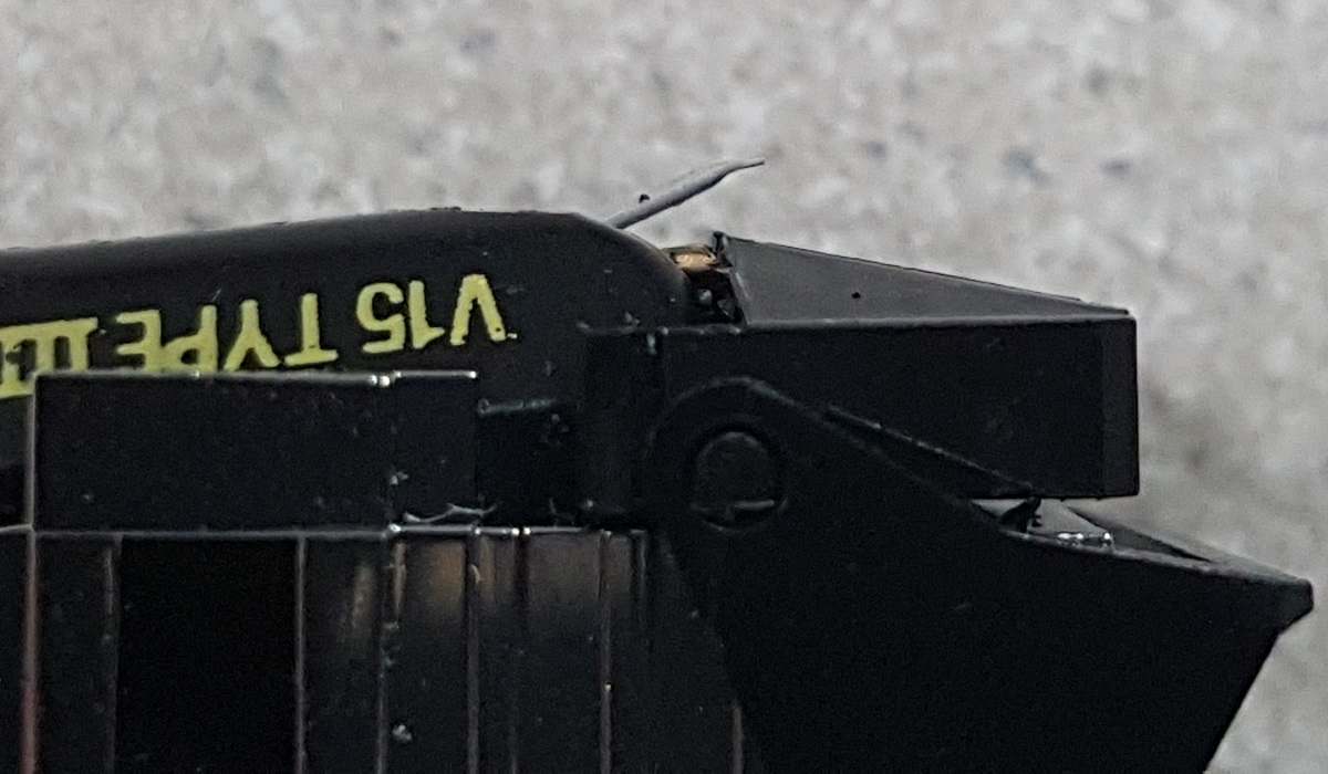

Отдали мне вот такой картридж. Как я понимаю, иголку умерла - нет самой головки. Это всё меняется в сборе или можно поменять только саму иглу?
Сменная - вставка !
Сам кристаллик тоже возможно вклеить,  взяв с другой головки .
Можно поменять иглу. Только, оригинал вы вряд ли найдете.
Хорошо зарекомендовали себя вставки Jico SAS. Соберетесь брать, можно скооперироваться. Мне тоже парочку надо.
Я в Японии покупал 2 иглы JICO SAS, для ШУРа, не дорогие и хорошо звучащие, берите не раздумывая, ссылку на продавца могу скинуть. Оригинал не найдёте (

Как раз сейчас мониторил эту тему. Нет однозначного утверждения, что sas лучше (хотя многие считают именно так). Хвалят и "Сандерсовские " вставки http://www.edsaunders.com/shurestylus.htm
Думаю, что выбор еще зависит от винилокрута в целом. Меня жаба давит покупать вставку за 211$ + доставка. http://www.jico-stylus.com/index.php?cPath=18&sort=2a&page=10 для своего дешевого “дюаля”. С другой стороны много дешевых подделок, на которые совсем не стоит тратить деньги. Кто знает, подскажите, где та золотая середина?

Родные в Японии бывают-но дорогие. SAS то же сдурели-если пару лет назад покупал по $90, потом у них закончились кристаллы и теперь, после запуска новой линии минимум от$200.
Вам можно купить не дорогую вставку типа
https://injapan.ru/auction/w138264801.html

Вот ссылка http://www.ebay.com/itm/JICO-VN35E-neo-SAS-s-S-A-S-Stylus-for-SHURE-V-15-III-V15-Type-III-Original-New-/391566109237?hash=item5b2b28aa35 Но к моему удивлению иглы SAS подорожали до 318,98$  в 2 раза! В прошлом году они в пределах 155 - 160 долларов стоили с доставкой, сейчас единственно они добавили слово NEO, в чём разница, я не понял…На чёрной моей картонной коробочке должно быть написано SАS, а на обратной стороне MODEL № SH. VN35E. Алмазы что ли подорожали - пипец какой то (
Прекратились поставки бороновых кантилеверов . и несколько месяцев они вообще ничего такого не продавали ,теперь начали использовать сапфировые которые хуже.Sad.gif
можно приклеить сам кристалл
