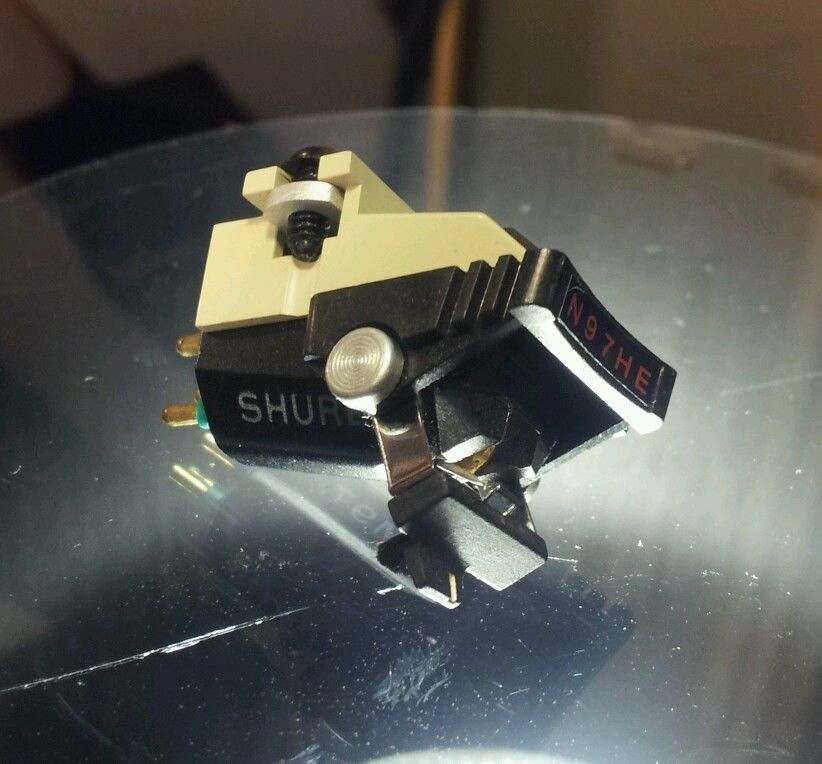

Честное слово новодел Shure xE это ниочем. Сам пользуюсь Шурами 97 ( как на фото) с вставками HP и SAS. Картриджи с ебея. Вставки брал на Lpgear. Звук именно как желал ТС.Вот прямо сейчас есть http://www.ebay.com/itm/SHURE-M97HE-MM-Cartridge-/261748529705?hash=item3cf16d9a29:g:J98AAOSw1vlUxfSH
