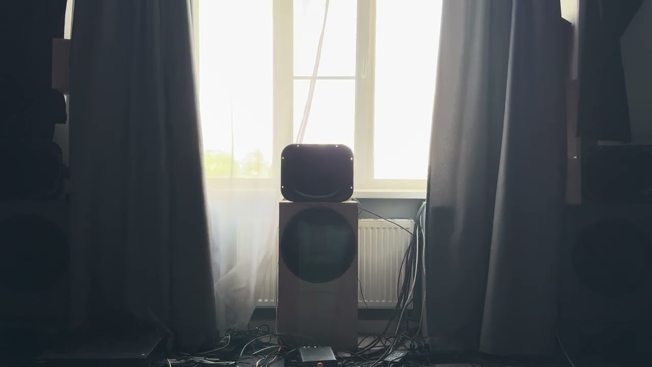

Данный проект на акку нашел другого владельца. С тех пор путь аудиофила меня выгулял по просторам другого звука. Сейчас это 3 полосы абсолютно чернового визуально проекта: рупор+15мб+4х15бас+тот самый FIR..и D class с озона)))
Ничего не понимаю в звуке с Ютуба , но мне нравится!
Расскажите поподробнее, пожалуйста. Что источником и кроссовером?
