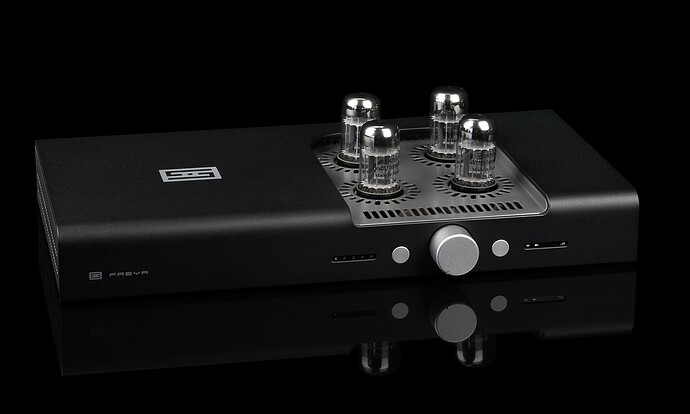

Спор ламп с транзисторами старше многих брендов, которые в нём участвуют. Решать его обычно приходится в момент покупки. Хочешь ламповую подачу — бери одно. Хочешь низкие искажения и тишину — бери другое. Гибриды тоже делят тракт раз и навсегда, ещё на заводе. Передумать потом можно только с паяльником. В начале октября 2026 года Schiit Audio предложила передумывать переключателем: компания представила балансный предусилитель Freya 2 с архитектурой Fusion.
Режимы
Внутри четыре лампы и MOSFET-транзисторы с каналом обеднённого типа. Транзисторы включены в ту же топологию, что и лампы, и могут подменять их покаскадно. Отсюда пять режимов. Passive — усиления нет, сигнал идёт только через релейную лестницу громкости. Pure tube — все четыре лампы: простая дифференциальная схема класса A на триодах, без обратной связи и без полупроводников в тракте. Tube input оставляет лампам усиление по напряжению, а ток отдаёт MOSFET. Tube output делает наоборот. All solid-state переводит весь активный тракт на транзисторы.
В Schiit подчёркивают, что транзисторный режим не запасной. Та же шина 300 В, тот же класс A, та же дифференциальная схема без обратной связи, только без стекла. В любом активном режиме усиление переключается между 0 и 12 дБ.

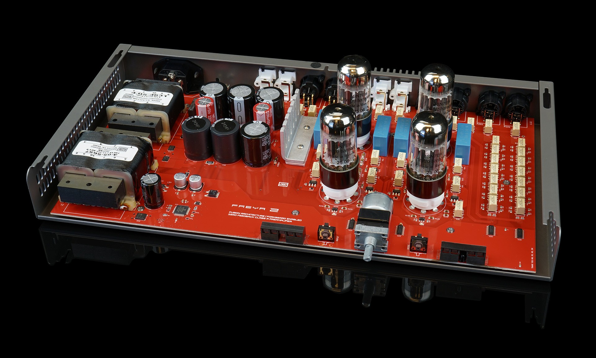

Ненужные в выбранном режиме лампы не работают вовсе. В транзисторном режиме на них не подаётся ни накал, ни высокое напряжение. Ресурс лампы Schiit оценивает примерно в 5000 часов, и выключенная лампа его не тратит. Аппарат сам определяет установленные лампы и разрешает только допустимые режимы. При перегрузке по току или его отсутствии накал отключается, а владелец получает предупреждение о неправильно вставленной или повреждённой лампе. В Schiit, похоже, исходят из того, что лампы меняют и ломают, а не только слушают.
Подходят типы 6SN7, 6N8S и 5692. Суммарный ток накала четырёх ламп не должен превышать 2,4 А, а CV181 производитель не рекомендует.

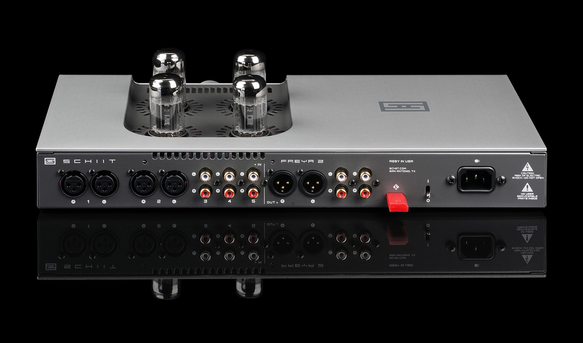

Громкость регулируют герметичные сигнальные реле и дискретные тонкоплёночные резисторы с допуском 0,5%: 128 шагов по 0,625 дБ. Питание полностью линейное: два C-core трансформатора на 48 и 24 ВА, основная шина 300 В, накал 6 В постоянного тока с отдельной стабилизацией. В схеме резисторы MELF и тонкоплёночные, полипропиленовые конденсаторы, конденсаторы Vishay и Nichicon, реле NEC и разъёмы Neutrik. Входов две пары XLR и три пары RCA, выходов пара XLR и две пары RCA, и все выходы активны одновременно.
