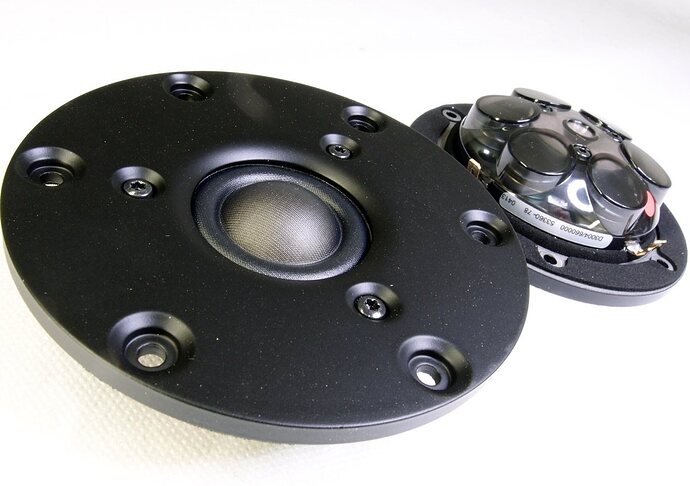

Здравствуйте!
У меня в акустике на ВЧ стоят Scan-Speak D3004/660000.
Давно собирался купить про запас. А тут прогнал генератором и на частоте 2000кГц механические призвуки слышны.
Изолировал их и все остальные динамики шумопоглощающей мастикой. Не помогло кардинально. Может что то и в самих пищалках, при легком нажатии на купол призвук пропадает, может перекос или зазор почистить нужно.

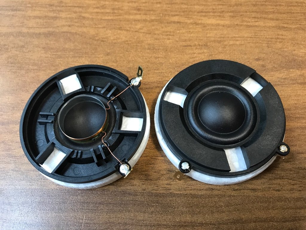

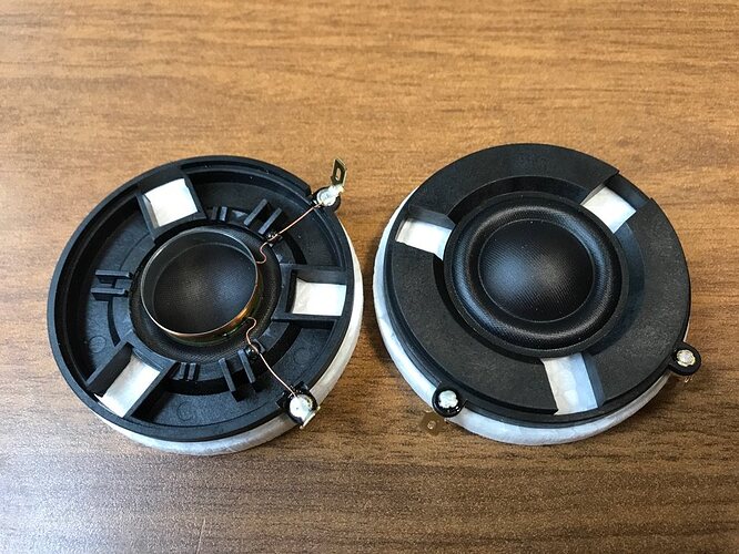

Призвуки убрал регулировкой трех винтов(расположенных под 120 градусов) - их ослаблением-были затянуты до упора.
Но рем. комплект все равно надо купить)
На скорую руку нашел здесь, надо будет еще поискать
https://willys-hifi.com/products/scanspeak-d3004-660000-replacement-dome?variant=44506875219
