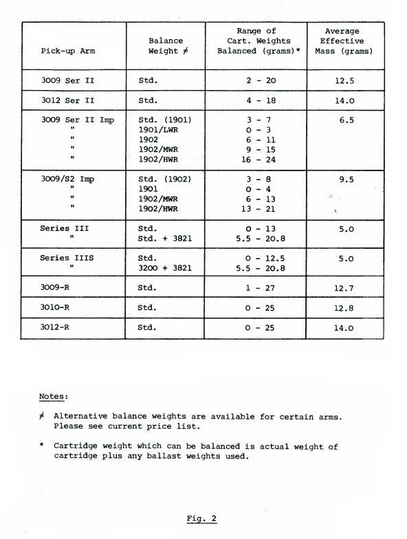

Ну, если нужна некая примерная отправная точка, то, думаю, можно отталкиваться от значения эффективной массы 12" SME 3012 (также ножевого тонарма), которая известна и равна 14 г.
Скорее всего у SAEC этот параметр +/- около того.
Также напомню, что производитель специально предусмотрел три вида противовесов (с оранжевой, синей и желтой цветовыми маркировками) именно для согласования с разными звукоснимателями. К примеру, у 407-го тонарма по паспорту допустимый вес звукоснимателя + шелл указан в диапазоне от 6 до 33 грамм.
SME 3012 14 грамм?! FR-64S он покороче но 32 гр. странно
Ну да… есть такая таблица. Все правильно.
