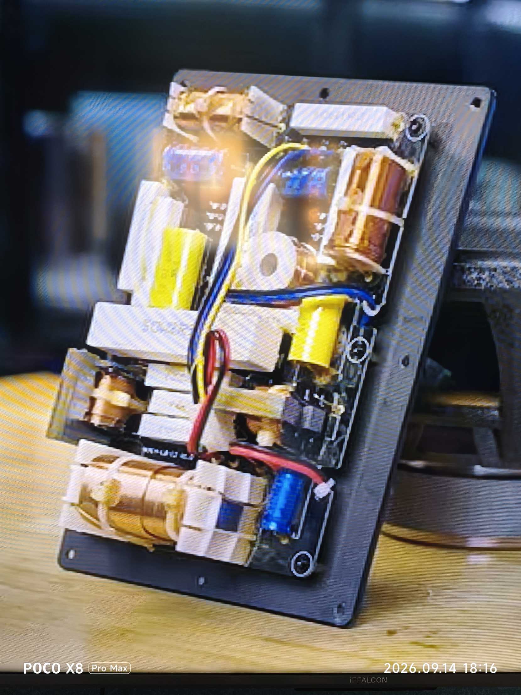

Выше я писал.Сделать и проверить все можно было еще два дня назад.Без гадания на “кофейной гущи”, домысливать у Вас хорошо получается! :grinning_face: Фильтр такой в сети сможете найти? И достроить сможете все номиналы индуктивностей,емкостей,резисторов???
Не найду и номиналы достраивать не возьмусь. Это пассивный кроссовер акустики, к тому же переснятый с экрана телевизора. Резисторы и плёночные конденсаторы по маркировке ещё читаются, если снять крупнее. А вот индуктивность на готовой катушке не пишут: две внешне одинаковые могут отличаться числом витков или сечением провода, по фото её не определит никто. Тут только LCR-метр, с выпайкой хотя бы одного вывода.
Понятно. Может лет через 100-200. Думал,а вдруг уже. :roll_eyes:Нужно было свериться.
