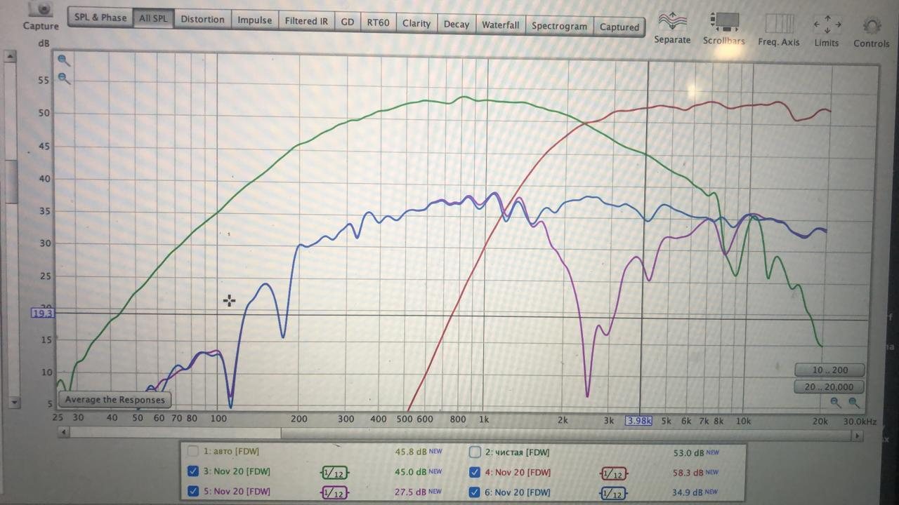

провел несколько опытов, все работает достаточно предсказуемо. в качестве цапа аврора 8 канальная. эндпоинт ноут, ядро на кунапе i3 проц. каналы вполне удобно мапятся и микшируются. иирами все режется, таргет кривые можно повторить с точностью до 0,1 дб. замеры проводятся с помощью рева и файлика. вот тут начинается засада. прямого замера осуществить не возможно. корректно отбить по времени то ж не возможно. флагом для старта замера служит сигнал с достаточно высокой частотой, соответственно 2 порядок ниже гц600-800 уже нормально не померить, только с костылями. что не особо страшно, но не удобно.

Какую точность регулировки по задержки ROON даёт? Не  будет ли плавать стык полос?
вопрос скоррее не в точности а в отсутвии возможности прямого контроля. петлю ж не организуешь при замере с файла. я проверял по всяким “косвенным” признакам. фчх пополосно и фчх суммарно. удается добиться приемлемого результата. настолько что отковырял рупора, хочу сделать сч рупор и пищалку коаксиально,
