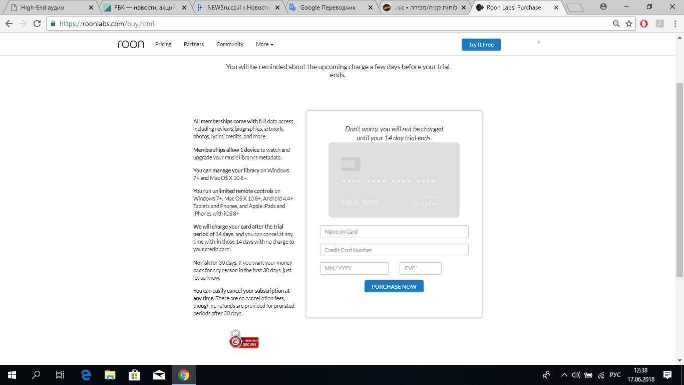

Не, подключение напрямую к раутеру ничего не меняет…появилась у меня одна мысль..вопрос к пользователям триала-вы данные карточки, случаем, не вводили?
У меня в процессе запуска Руна, вылетает окно браузера с просьбой ввести данные карточки, написано, что они не будут использоваться в 14-ти дневный период, но в то же время, под окном данных кнопка-Купить сейчас и больше ничего нет, вот это меня и останавливает…

Да. Как иначе они будут брать денежку, когда чел забудет отключить триал?
Спасибо!
Во гады! Я правда, вполне могу забыть…не нравится мне такой подход, могли бы и сами отключать, как все остальные производители софта…
