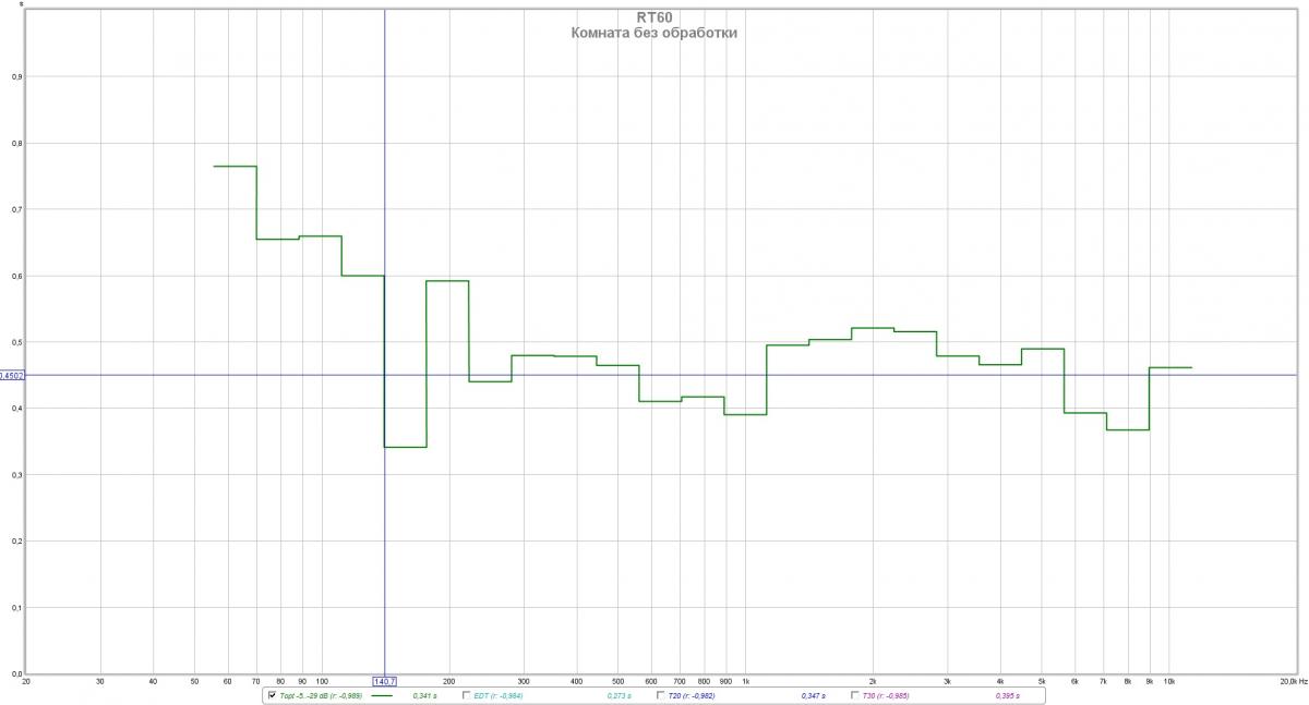

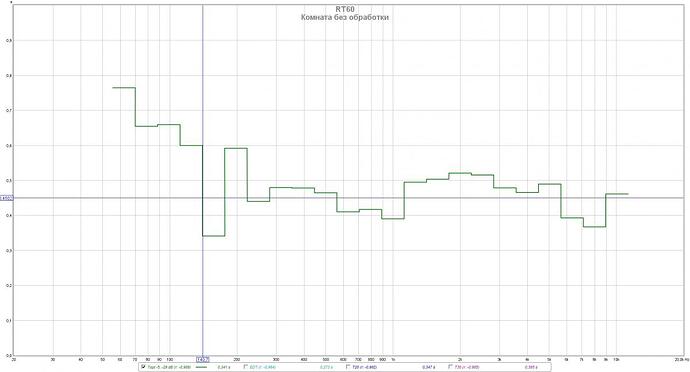

Чтобы подобрать способ и материалы для обработки КДП озадачился измерениями.
Программу использовать решил REW (Room EQ Wizard)
Микрофон UMIK-1 miniDSP.
Файл полученный прилагаю (это вариант не с финальной расстановкой АС): http://yadi.sk/d/F99JF_tRK9WBV
Что можно сказать по этим данным?
Мануал по REW изучаю, но может кто подскажет куда в первую очередь смотреть и “как читать” результаты измерений?
Прилагаю график

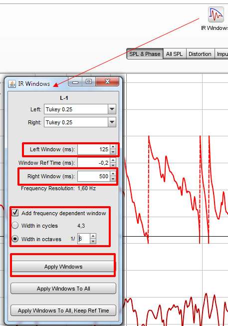

как выставляете размер и тип левой правой стороны окна?
Для небольших комнат можно уменьшать ( правыи ).
