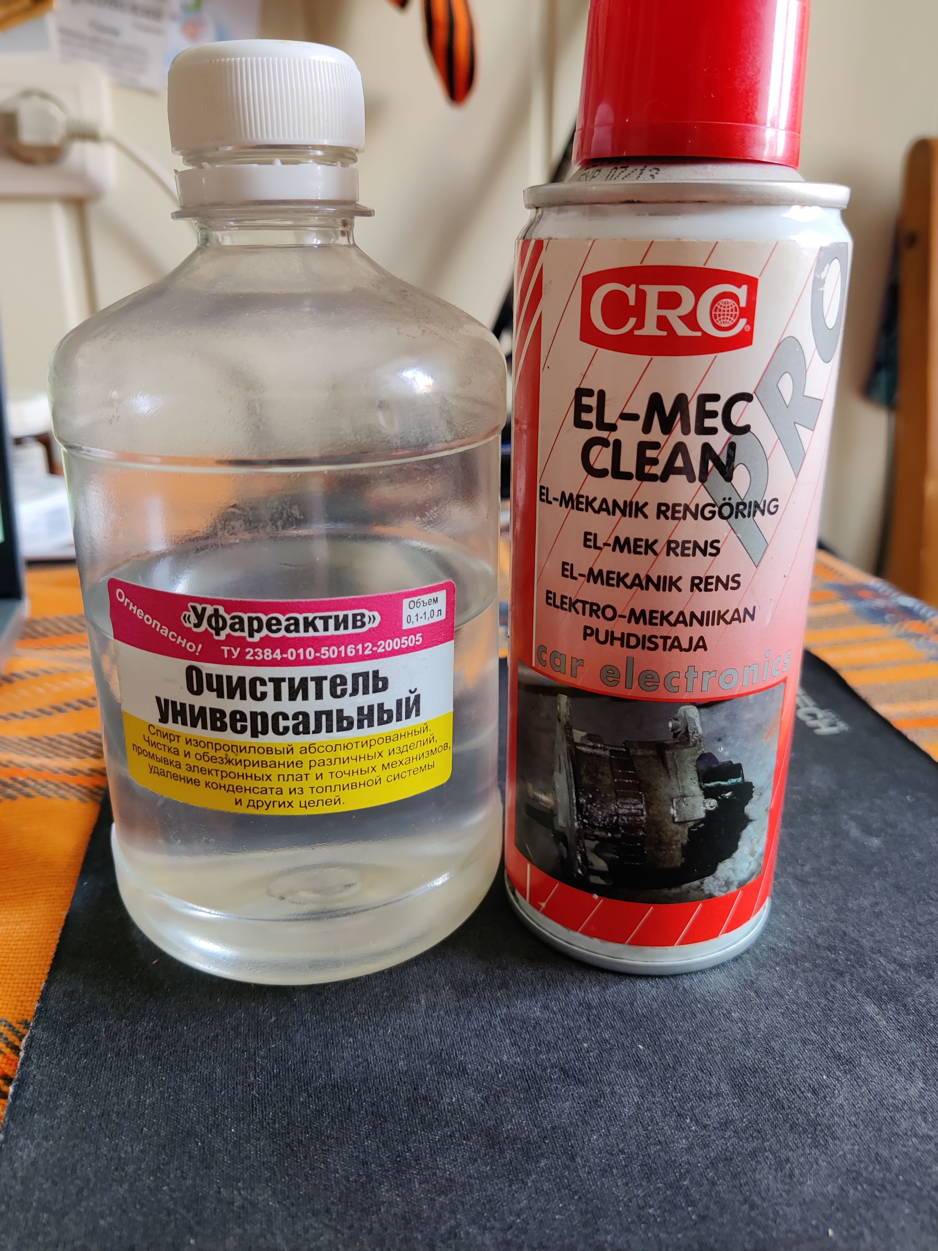

2 - разобрать регулятор и почистить(можно тем что на фото)
3 - покрыть звукопроводящий слой что бы защитить его - здесь я не знаю лучшее решение - форумчане подскажут.

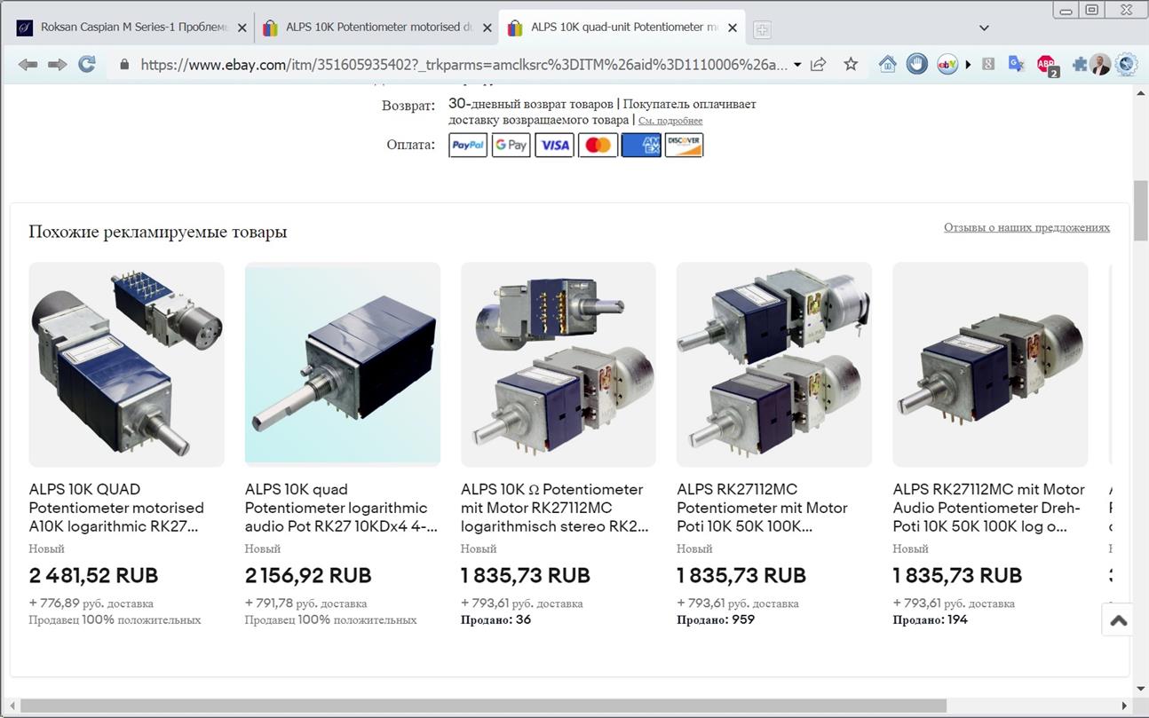

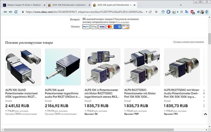

На немецком ебэе, например. Менял в каспиане регулятор - обычный моторизированный альпс.
В версии М2 стоит такой: https://www.ebay.com/itm/264903176254
Вероятно и в первой он же. Чистки все нафиг.

Спасибо огромное! Как бы выяснить какой у меня точно регулятор стоит, чтобы не покупать наугад?
Проще простого. Снять крышку и прочитать что на нем написано. И его заказывать. У супостатов их много…
