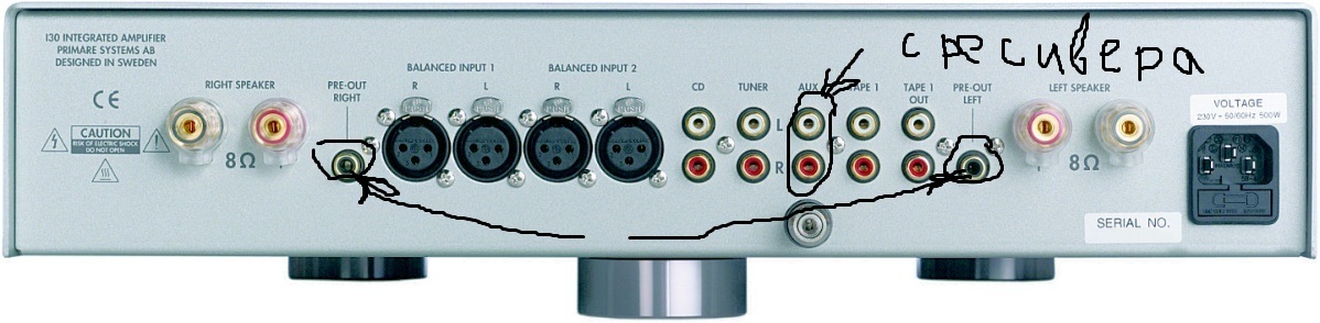

Уважаемые форумчане имею вот этот усь , как я могу использовать его системе дом кино в его усилительной части ? Какие нужны будут для него партнеры и как мне это дело грамотно скомутировать ? Спасибо , буду рад всем откликнувшимся !
Как усилитель мощности к преду фронтальных колонок ресивера(фронтальная акустика становится как активная)
Спасибо !!!
правую фото поправить бы: с преда ресивера на AUX праймари 30-го. Иначе с преда на пред получается.
Во время кино ручку праймари на AUX. Выставить уровень громкоси, подходящий под остальные колонки, и не трогать. Громче-тише затем регулировать с пульта ресивера.
И чего можно этим добиться?
как чего?с преда усилителя на его же вход,типа разделение компонентов default_biggrin.png
P.S. BANZAY, уберите стрелки с преаута Primare, оставьте только AUX, а то ТС накомутирует default_wink.png
