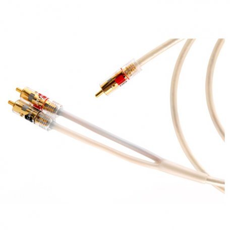

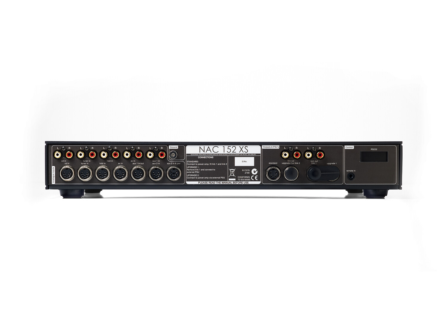

Моя система: CD 5i+ предусилитель Naim NAC 152 XC + мощник NAP 155 XC + кабель NACA5 + акустика rega R7. Для прослушивания тяжелого рока не хватает баса. Решил приобрести саб REL T9i. Подключение ко входу высокого уровня требует усилий, связанных с особенностями кабеля и вилок NACA5. Решил подключиться с выхода преда. Вопрос знатокам: “Как правильно подключить сабвуфер REL T9i к предусилителю Naim NAC 152 XC  через вход RCA низкого уровня?” Правильно ли я понимаю, что для этого нужен специальный межблочный кабель RCA типа Y (во вложении)?

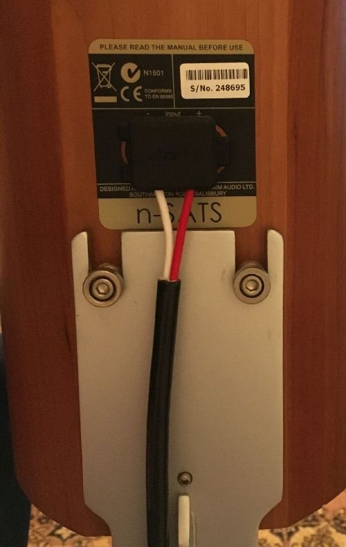

В комплекте идет кабель 10 метров с оголенными концами (3 штуки).Подсоединяеш к клеммам уселителя и будет вам сщасте
Да будет Вам известно, что Naim в своих усилителях предусматривает для подключения акустики, как правило, выходы под “бананы” или специальные вилки Naim. Это знают все “наймоводы”. В этом-то, вся проблема. Я же писал выше (прямо детский сад какой-то).
…так провод голый вставте вместе с бананом в каждый + и черный провод вместе с бананом в любой -(только вставлять надо в бананы преднозначеные для акустики)       прямо детский сад какой-то!!!
Не обязательно, можно и обычным RCA - только он будет “забирать” сигнал (и усиливать низкие частоты) с одного канала. Разницы с подключением через Y-тип практически не будет (за исключением редких треков). А вот если по высокому подключить, то разница будет существенная!default_listen.gif
Вы таким проводом закоротите выхода на преде. Этот провод для подключения наоборот. Когда есть выход LFE на устройстве, один RCA, а на сабе вход пара, правый и левый. Цепляйтесь к колодкам на усе высокоуровневым проводом и не мудрите.

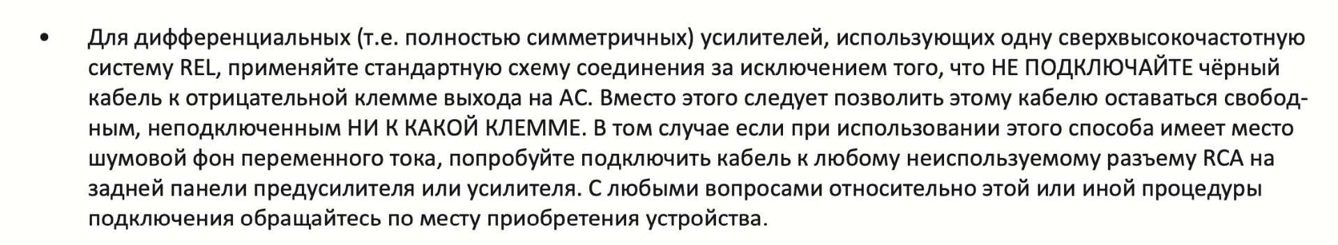

Это касается только усилителей типа “двойное моно”. Для всех остальных желтый и красный на плюсы, черный на любой минус. Есть сомнения напишите в REL, указав конкретную марку устройства, отвечают охотно, быстро и по русски.
Видимо у Вас какой-то другой Rel - сделан по индивидуальному заказу?)
У меня их 4-е было одно время. И Primare i30. Вот я и мудрил, то с одним сабом, то с двумя в стерео. И связывался с REL, когда были сомнения по подключению. Всё доходчиво рассказали.
Не REL имеется в виду, а прочие производители. У REL как раз вход LFE, для кино. Кстати НТ серия киношная чисто и имеет пару RCA, а Т-серия типа чисто под музыку заточена. И даже при подключении к LFE выходу они рекомендуют одновременно и высокоуровневое подключение. У меня так и подключен мой к ресиверу. LFE к LFE, высокоуровневые к фронтам, как я и писал выше - желтый и красный на плюсы. черный на один из минусов.
Всем большое  спасибо за разъяснения. Планирую прикупить межблочник RCA-RCA и поэкспериментировать с подключениями к разным  входам саба. На крайний случай, кабель пригодится для подключения саба к имеющемуся ресиверу ДК.
Что по итогу-то с подключением?
В итоге REL подключен  с выхода NAIM NAP 155 XS штатным кабелем к высокоуровневому входу, а к ДК (ресивер Onkyo) межблочным кабелем подключен через вход LFE. Эксперимент с подключением саба к предусилителю межблочником RCA-RCA сразу выявил существенную разницу в звучании в пользу подключения штатным проводом к выходу мощника. Результат использования саба в моей системе (для меня) превзошел все ожидания. Теперь заново переслушиваю записи, пылившиеся на полках по нескольку лет. Это тот случай, когда нисколько не жаль потраченных средств для осуществления своей давней мечты.
