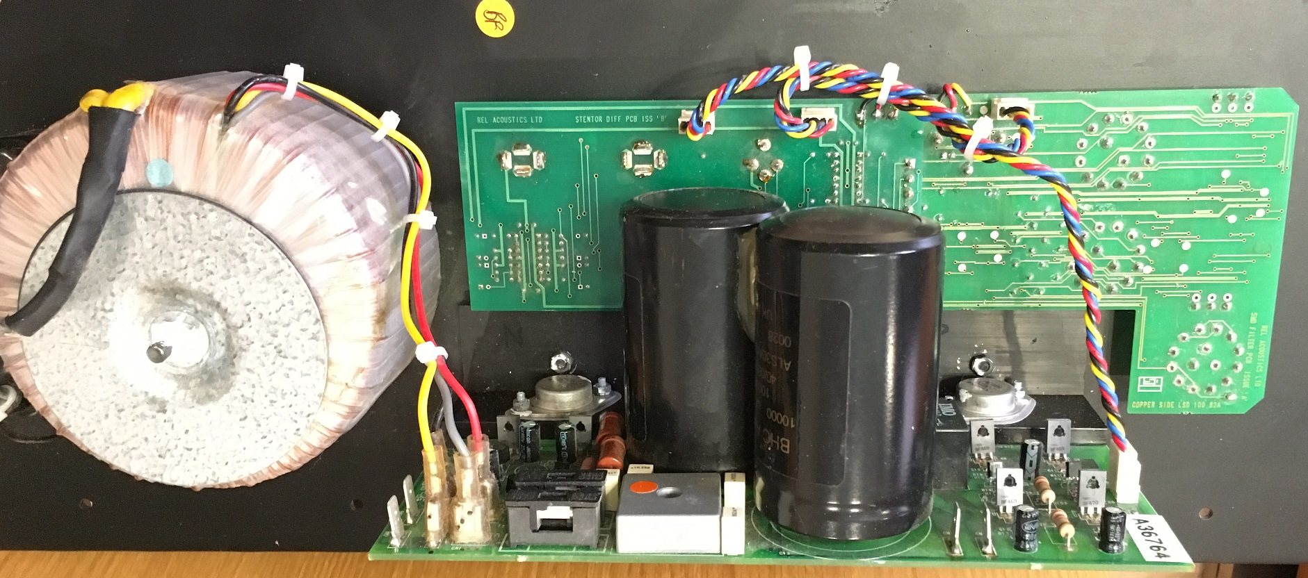

Полез внутрь.

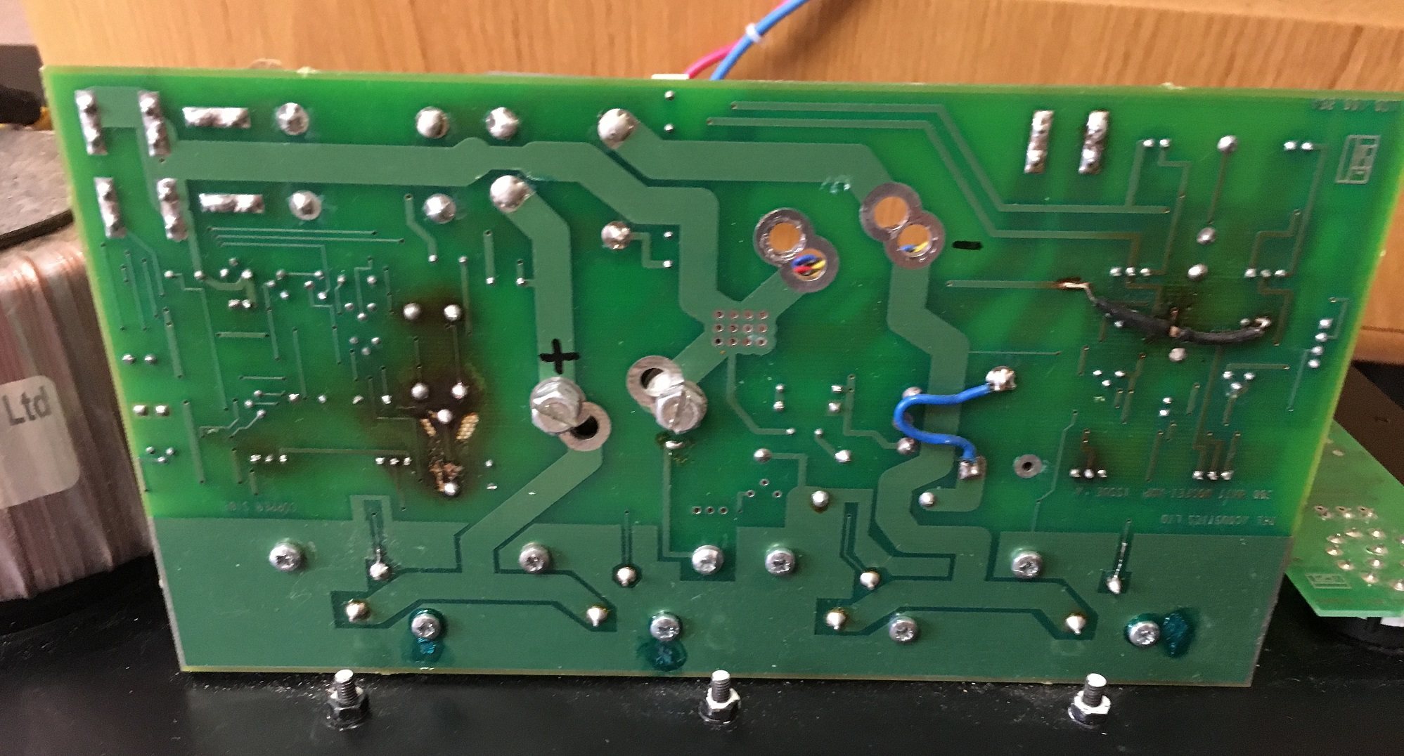

Сразу бросился в глаза вздувшийся конденсатор.
Ну, думаю, время никого не щадит, пришла пора менять конденсаторы.
Открутил конденсатор, заглянул на обратную сторону платы и прифигел слегка
Явно в сабе кто то копался.
Продавец говорит - он внутрь не лазил, но когда покупал в Ноте+ с первым сабом были проблемы с фоном и ему его обменяли по гарантии.
В итоге: нужно менять конденсатор и включатель(это из того, что видно сразу)
Есть вопросы: нужно ли менять второй большой конденсатор или он еще поработает?
И где лучше заказать вот такой конденсатор?

Может у кого схема найдется на саб?
Понять бы еще нахрена перемычки ставили?
Похоже прогорели перемычки и заменили комплектующие по типоразмерам не подходящие на существующую топологию.Вот и ставили перемычки. Короче надо отдавать мастеру.У него проблемы в блоке питания. Отсюда и раздувает конденсаторы .И прогарает плата. Опытный мастер разберётся.Если бы было в Самаре?То можно было бы заняться.А в Оренбурге -это не у нас дома.Да стоит добавить.Смотри без определения проблемы не вздумай ставить исправный конденсатор.Его так же раздует.Это похоже на него переменка поступает.Вначале надо проверить диодный мост на исправность. Извиняюсь:Орехово-Зуево -это от нас далеко.

Насколько видно по плате, некий рукожоп не смог починить по схеме и внес в нее несколько малопонятных изменений. По опыту, их бы лучше убрать и вернуться к оригинальной: как правило не дураки проектируют такие вещи.

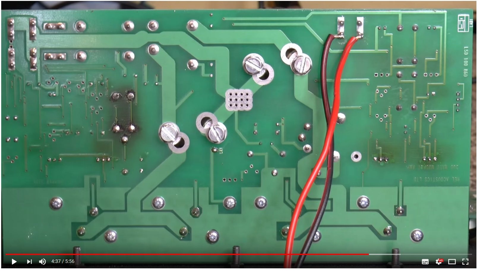

Осталось найти оригинальную схему.
Здеськакие то провода подключены

Да там той схемы-то. Вменяемый чел по черепу быстро восстановит - ну при условии, что деталюшки другие не ставили, конечно.

Черт его знает. Кто то ведь влез корявыми руками в схему.
