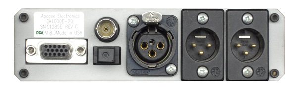

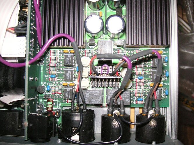

Чтобы не пользоваться кабелями/переходниками xlr-rca для apogee da-1000e-20, хотелось бы заменить родные neutrik NC-3MPB на аналогичные с rca (без сверления корпуса).
задняя стенка apogee
Пока нашел такие варианты http://www.accessaudio.co.uk/chassis-conn-rca/7552-neutrik-rca-chassis-jacks-nf-2db0-347110.html, но они не подходят.
что, никто не менял разъемы на апогее?
склоняюсь к мысли достать две пластины, проделать в них отверстия под болты и поставить нормальные терминалы, wbt например.

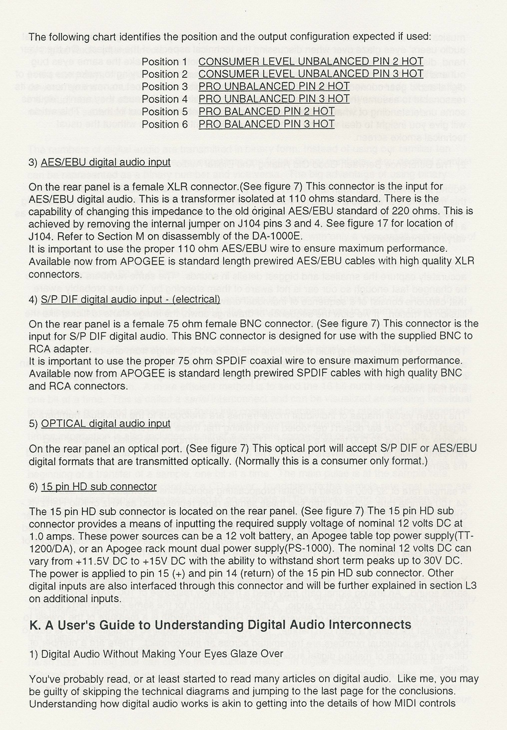

Зачем апогею трансформаторный переходник?

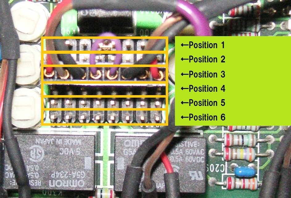

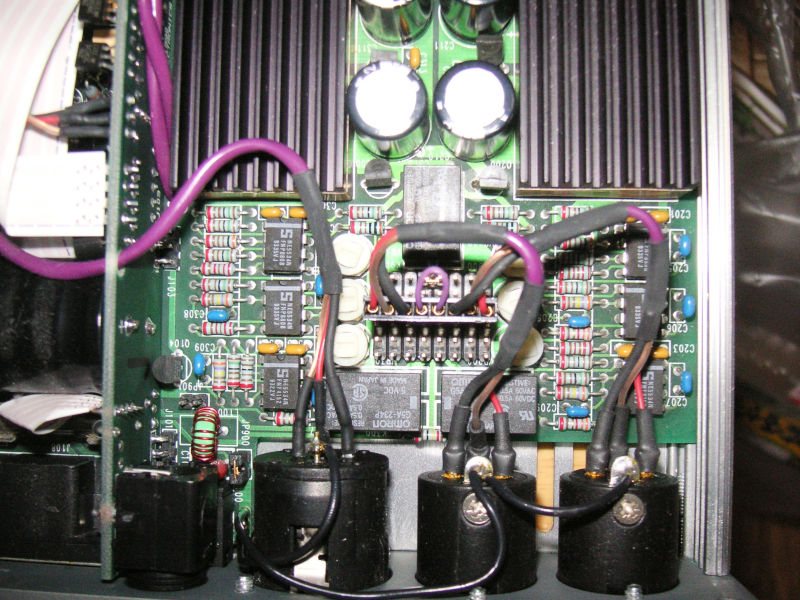

Не знаю схему его выхлопа, но можно выбрать один из шести вариантов вывода
по мануалу, лично я использую “position 3 - pro unbalanced pin 2 hot”.

RCA коннекторы подобного типа есть (по крайней мере были) у Neutrik, но если не изменяет склероз - там отверстия были по углам (как на AES входе).
Так что придётся панельки самому выпиливать.
Если есть возможность скоммутировать выход на плате нужным образом, то трансформаторный переходник в этом случае конечно без необходимости. default_rolleyes.gif
