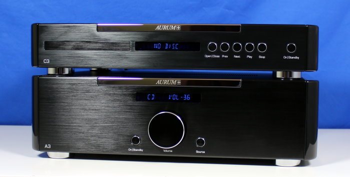

Aurum ещё и электронику свою делают, усилители интегральные и пкд
с ними вероятно результат будет не плох.
