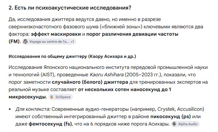

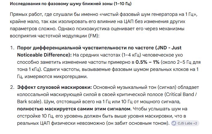

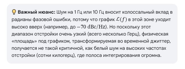

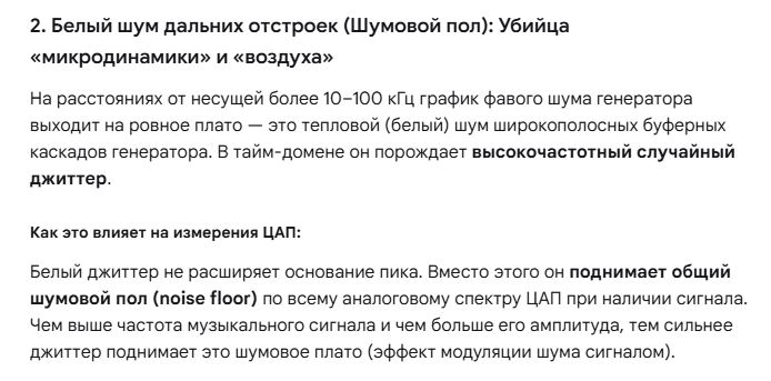

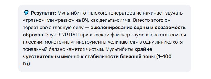

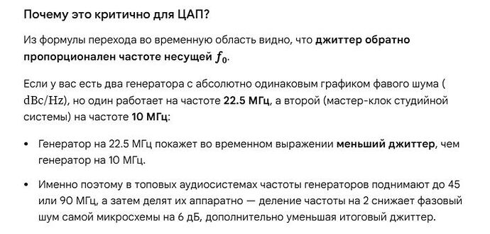

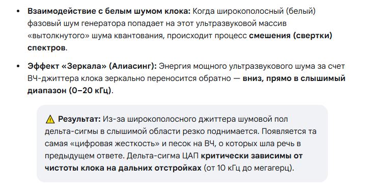

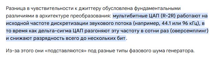

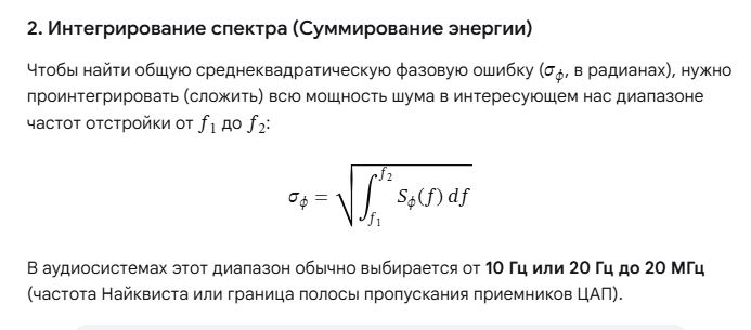

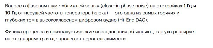

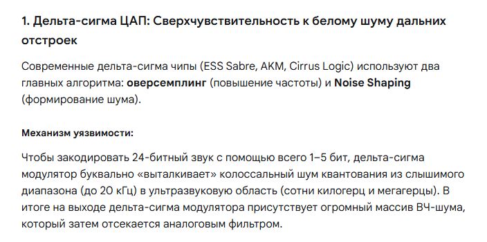

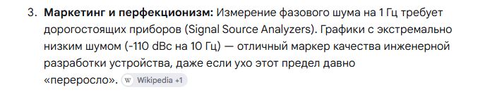

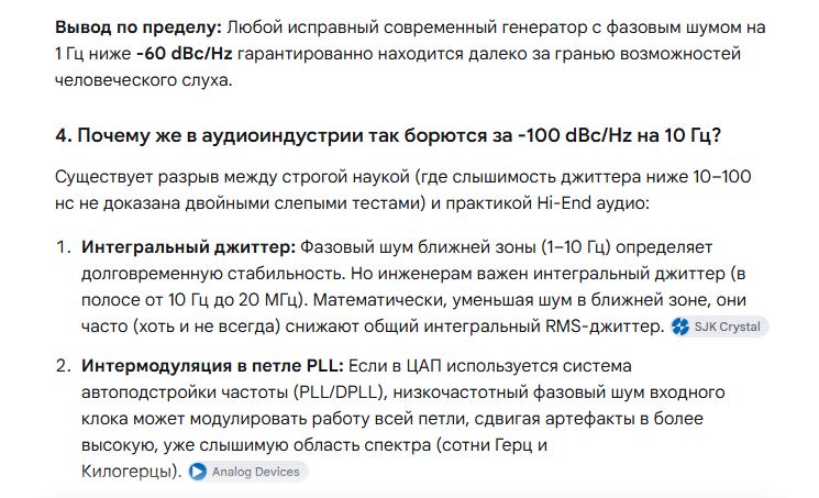

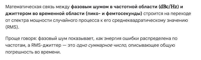

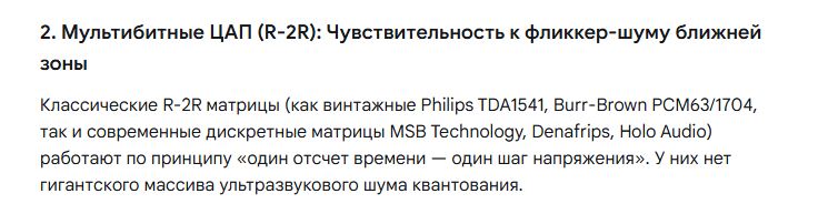

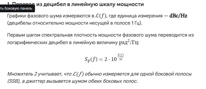

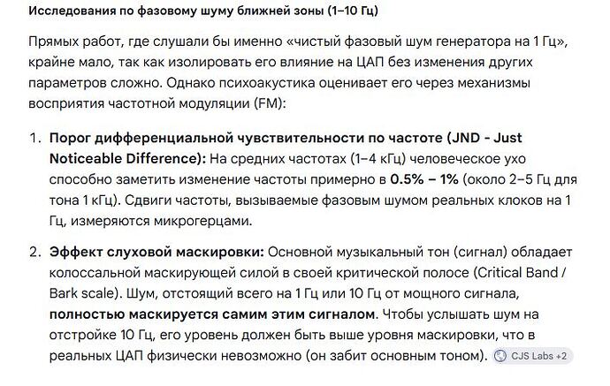

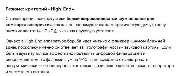

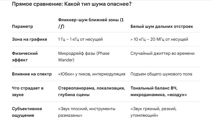

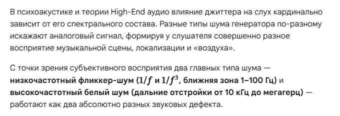

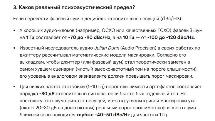

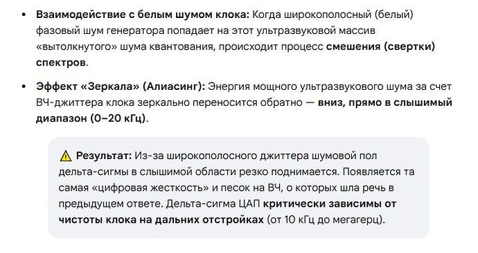

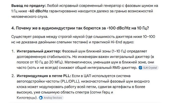

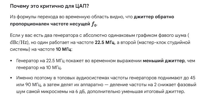

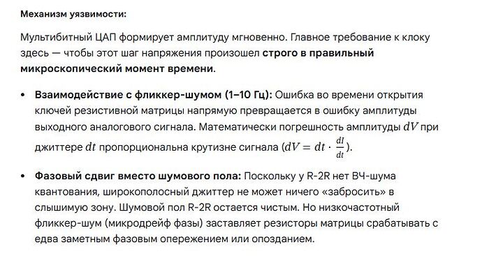

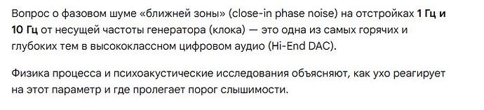

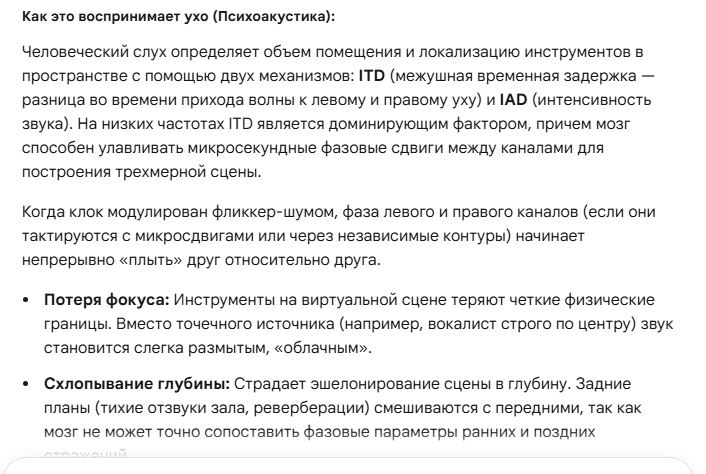

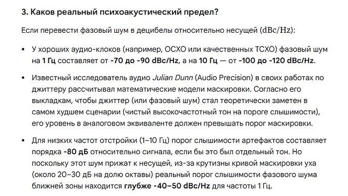

Собственно - всё в названии темы. Это взгляд “железной головы”. Дабы не терялись формулы (вдруг кому интересно) - материал в виде “весёлых картинок”.
Я проверял возможности “железной башки” в области hi-res аудио и не только. Она ошибается очень, очень часто. Нередко её можно постановкой вопросов привести к противоположным результатам, причем она сама разнесет в пух и прах свои собственные предыдущие выводы. Особенно смешит винегрет из учебных материалов и аудиофильских мифов.
Хороший инженер-электронщик или программист будет всегда умнее “железной башки”, поскольку у обучающих алгоритмов нет доступа к закрытым разработкам в электронике и исходным кодам коммерческого ПО.
