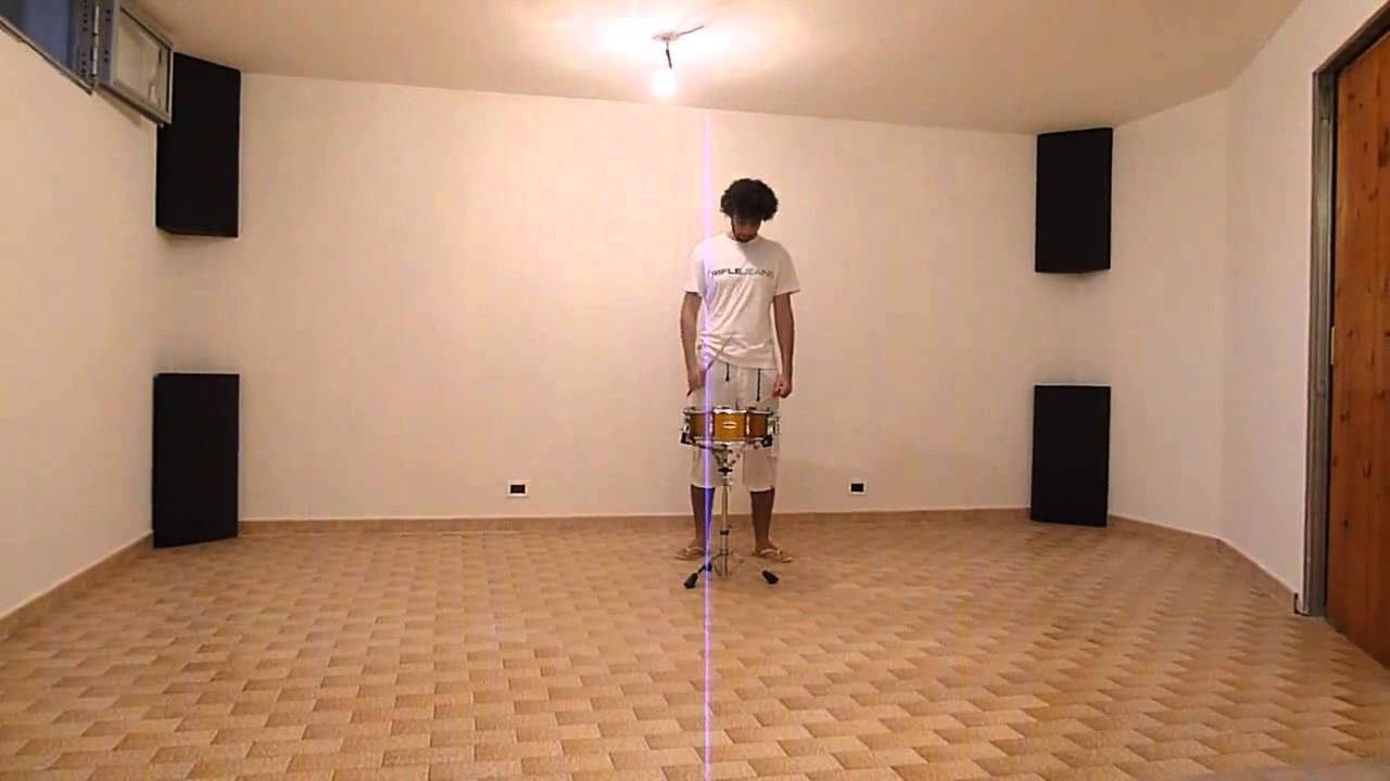

Голые стены в двадцати метрах решают больше, чем выбор между Rotel и Yamaha. Рупорный твитер Klipsch в такой комнате будет звенеть на каждом хай-хэте, а mp3 из групп ВК добавит к этому песок. Нейросеть хвалит «бритвенные ВЧ» под электро, но живьём это утомляет за полчаса. Под Depeche Mode и чистое электро в необработанной комнате спокойнее Monitor Audio Bronze 200, DALI Oberon 5 или Wharfedale Evo 4.3, все напольные, саб не нужен. Dynaudio Emit 20 Rotel прокачает без вопросов, просто это полка, нужны стойки.

.. комната 5,5х3,5 потолок 2,70
.. минимально - если есть в комнате люстра - то верёвка и мыло - останется только повесится))
Это перл. )

Посмотрел выше в ответах ролик про аккуст. поролон - интересно, возможно так и сделаю, либо иным акк. покрытием более визуально привлекательным - никогда не интересовался. То, что в голых стенах синтетич. звуки могут сильно отражаться - понял.
Посмотрите то я написал выше . То, что вы хотите купить за 150-180 будет играть так же, как китайский комплект, который стоит дешевле. Щас начнёте слушать советов , комнату готовить, пока все прочитаете и жизнь закончится), пару ловушек в комнату по 1 рублю и пару рассеивателей за 10 тыс это максимум, что нужно.
