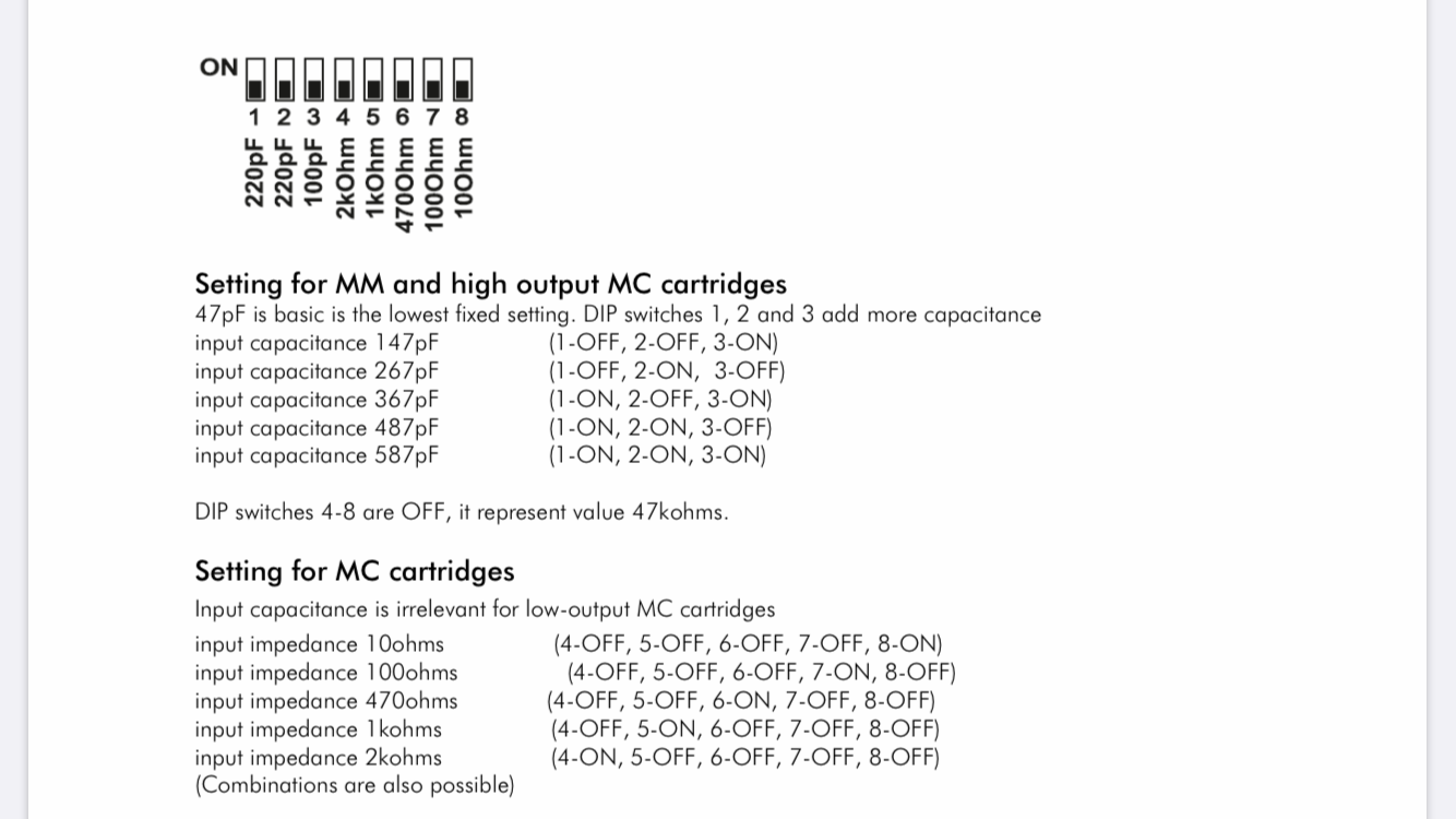

Имеется Pro-Ject Tube Box S2 и ortofon vms 300 MkII. Снизу фонокорректора находятся тумблеры, которые нужно подтроить под голову. Помогите пожалуйста, нарусуйте или скажите какие тумблеры должны быть включены, а какие выключены.

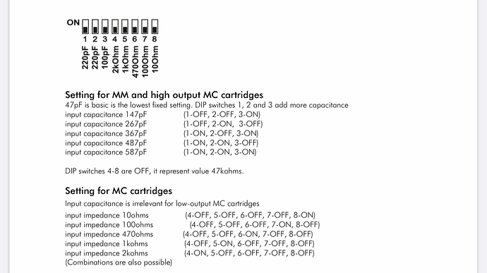

Тут инструкция Tube Box S2
Вам нужно найти спеки картриджа и под них установить перемычки на корректоре

Я вчера, на скорую руку, не нашёл спеки Оrtofon vms 300 MkII, гугл показывал 30 мк2, по этому не могу подсказать, как выставить тумблеры. Без спек картриджа правильно их не выставить, разве что наобум перебирать

Не подскажешь какие тумблеры включить?
У меня 1-е три вкл. А другие выкл.
Нарисовали ведь выше картинку, как надо. Что еще?
Выше Дмитрий всё верно указал
