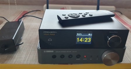

В качестве опорного изделия была выбрана YAMAHA WXA 50. Функционал, архитектура однотипные, только цена в этом случае подкачала… нынче примерно в два раза выше MINI AMPа… Ну да ладно, тем интереснее!  Источники: стриминг Qobuz, фонотека на DLNA. Треки в качестве от CD-A и выше во flac и wav. Оба агрегата в режиме обхода темброблоков, эквалайзеров и прочей шайтан-электрики!

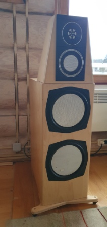

АС С-Нева на головках с плоскими сотовыми диафрагмами -  4 Ом, 88 дБ/Вт/м, 3,5 полосы, ЗАС, 31,5-25 000 Гц (-8 дБ), 1150х350х500мм, 52 кг/шт.

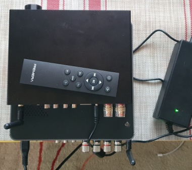

Упаковка: эдакий небольшой из твёрдого картона кейс с ручкой, полиуретан. В комплекте отдельный блок питания, набор кабелей, wi-fi антенна, пульт, инструкция. Надо отметить, БП вполне себе: 32В/5А.
Внешность: минималистично… но всё самое необходимое есть и доступно как через пульт, так и по сети. Можно побрюзжать по поводу тонкой и звонкой металлической верхней крышки, но это мимо цели «исследования».

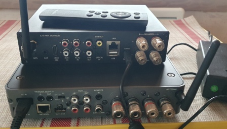

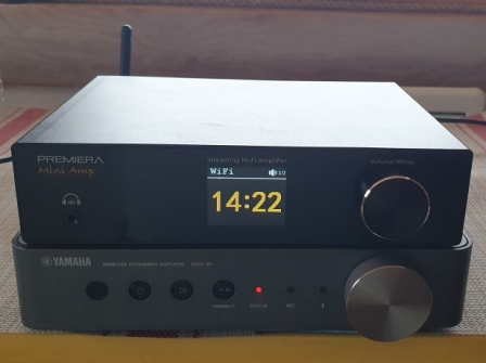

На всякий случай, добавлю фото участников процесса…
По сравнению с Ямахой на этой коробочке от Радиотехники только шильдик.

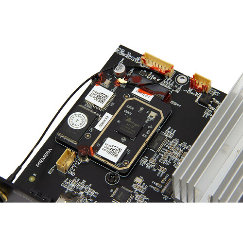

Ребята взяли вариант с АлиЭкспресс, чуть изменили коммутацию и переклеили ярлычки
Стыдно-с.
Откуда информация, не поделитесь?
Лицевая панель сразу говорит о том, что это алишный китаец
Плюс внешний блок питания, это дурной тон у приличных брендов, обычно лишь китаезы такое делают

Я не поленился, погуглил несколько минут, прямого донора тоже не нашел. Linkplay A98M - довольно популярная ныне платформа, от носимых бумбоксов до бюджетных комбайнов навроде обсуждаемого. PCM5121 - недорогой, но вменяемый техасец. Отчего б и не сделать несложную и недорогую машинку здесь???
Знаю. А вам советую вбить картинку в поиск, на Али таких валом, это чисто китайский дизайн и исполнение
