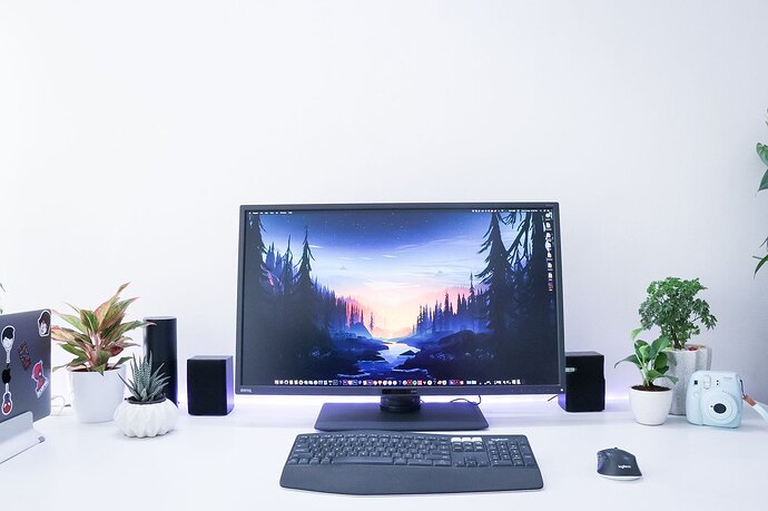

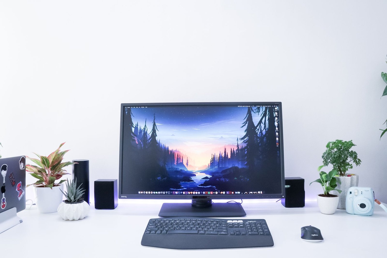

Активные колонки, сабвуфер и компьютер
Самый частый гул сегодня — не в классической паре «усилитель плюс пассивные колонки», а в активных колонках и студийных мониторах, подключённых к компьютеру. Каждая активная колонка — это усилитель со своей вилкой и своей землёй, а ноутбук добавляет ещё одну через блок питания. Проверка занимает секунду: выдерните зарядку ноутбука. Если на батарее тихо, петля идёт через его блок питания. Лечится балансным подключением, если у колонок есть вход XLR или TRS, или небольшим изолятором на линейном входе.

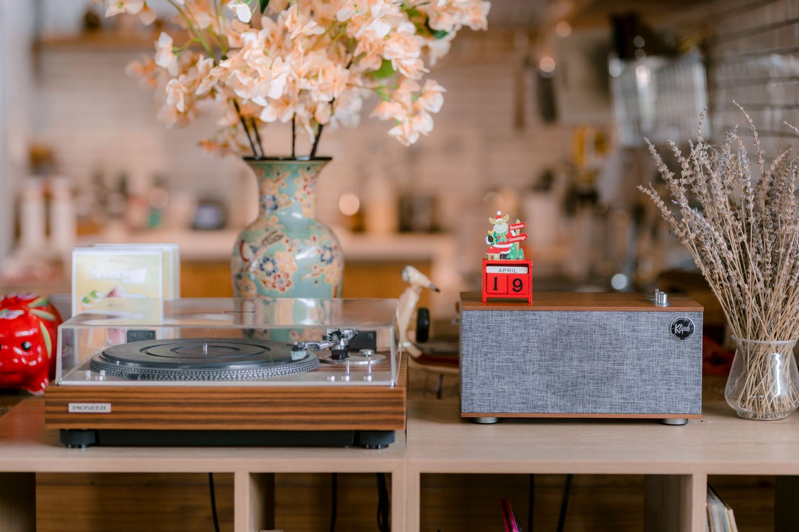

Винил: свой набор причин
У проигрывателя сигнал с головки — доли милливольта, и фонокорректор усиливает его в тысячу раз. Вместе с ним он усиливает всё, что прилипло по дороге. Первое, что проверить: подключён ли тонкий провод заземления от проигрывателя к клемме GND на фонокорректоре или усилителе. Без него гудит почти любой проигрыватель. Второе: не лежат ли тонкие фонокабели рядом с сетевыми или прямо на усилителе с трансформатором. Иногда хватает сдвинуть проигрыватель на полметра.

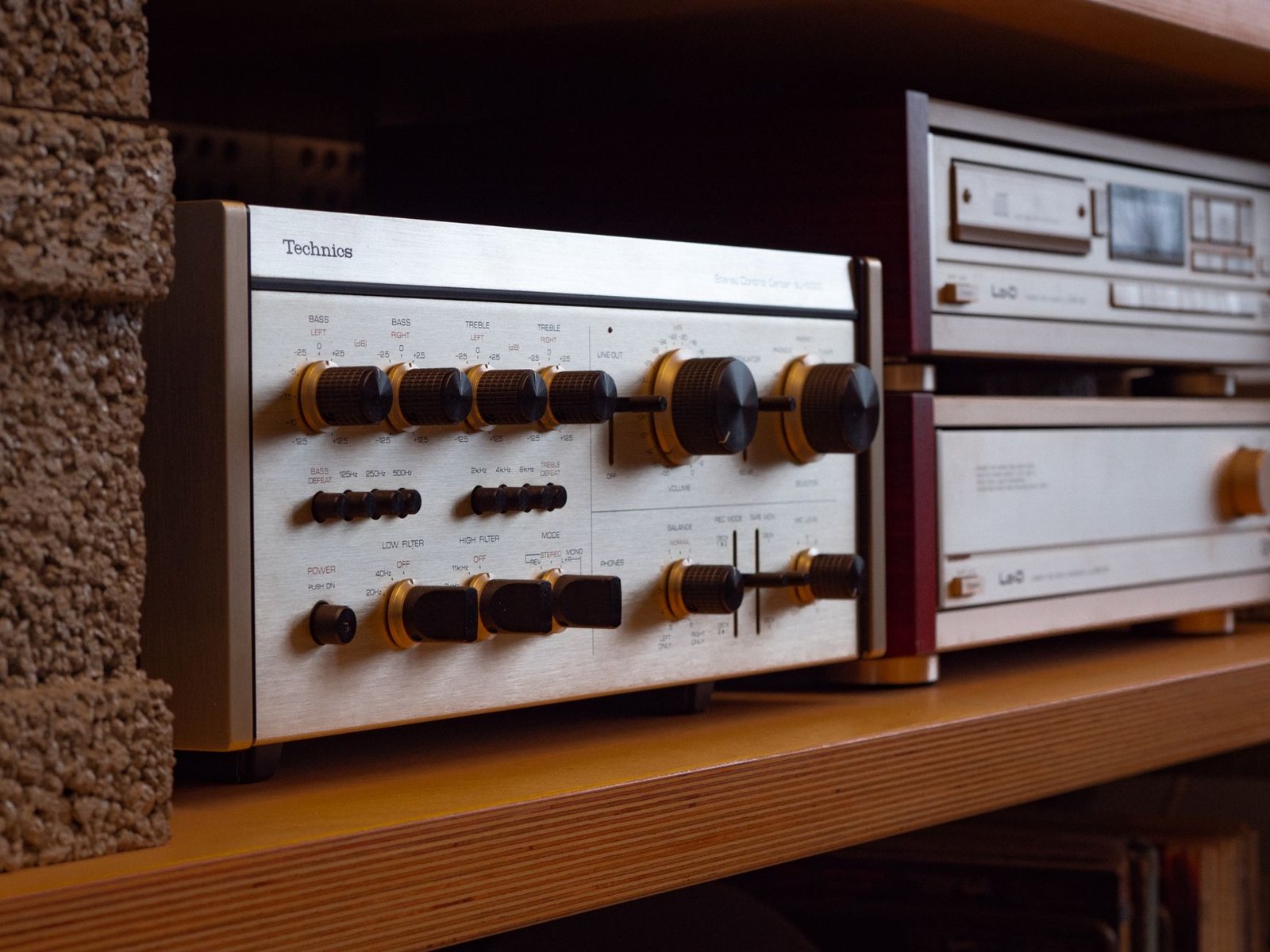

Когда гудит железо, а не звук
Если гудит сам корпус усилителя, а в колонках тихо, дело в трансформаторе. Особенно этим страдают тороидальные трансформаторы мощных усилителей. Причина обычно не в усилителе, а в розетке: в сети появляется постоянная составляющая от светодиодных ламп с диммерами, фенов на половинной мощности, некоторых зарядок. Тороид её не переносит и начинает механически гудеть. Проверка простая: выключите по очереди диммеры, светодиодные светильники, зарядки в той же комнате. Если гул стих при каком-то из них — нашли. Лечится блокиратором постоянной составляющей в питании усилителя или просто другой линией питания.
У ламповых усилителей бывает ещё один источник — сами лампы. Если гул слегка меняется при лёгком постукивании по корпусу, проблемная лампа. Меняйте по одной и слушайте.

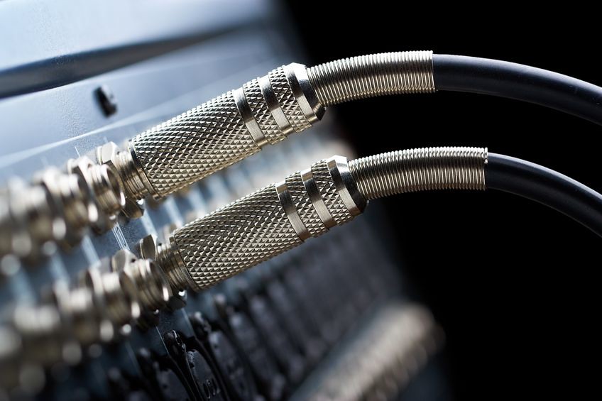

Кабели и соседи
Межблочные кабели, проложенные вдоль сетевых удлинителей, собирают наводку, как антенна. Разведите их, а если пересекаются — под прямым углом. Длинные небалансные кабели, от пяти метров, сами по себе становятся приёмником: если источник далеко, нужен балансный XLR или перенос источника ближе. Импульсные блоки питания — зарядки, роутеры, светодиодные ленты — держите подальше от фонокорректора и входов усилителя.
