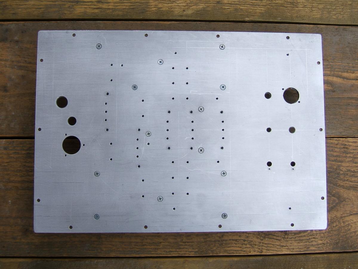

Дюралевая пластина (6мм), размером с тыловую панель фильтра АС - 420 х 290.
В ней около сотни разных отверстий. И большинство - с резьбой.

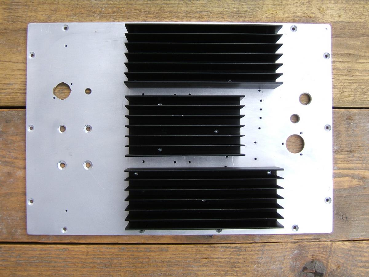

После чистовой обработки поверхности на лист крепим радиаторы необходимого размера и площади.
В результате получаем активную охлаждающую поверхность чуть более 5800 кв.см.

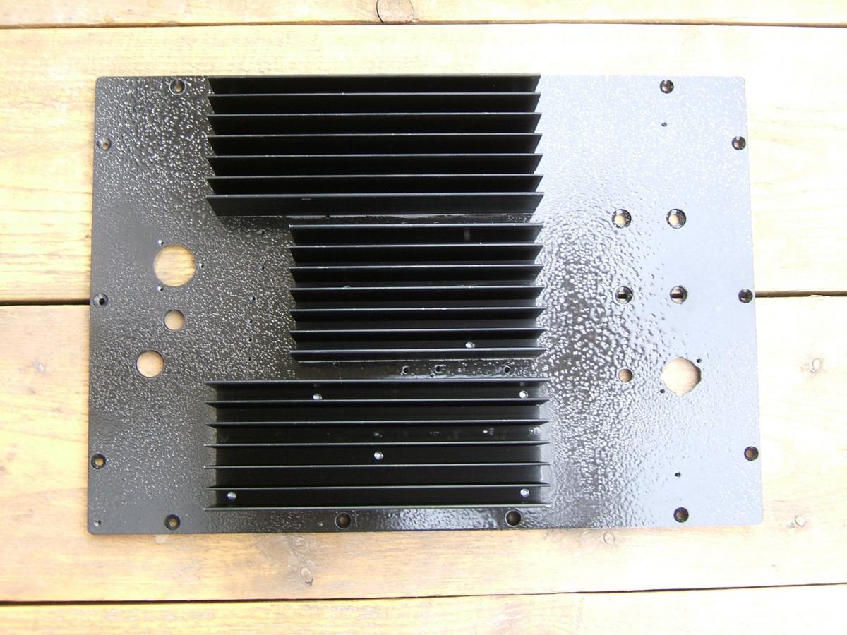

Эдесь совсем просто: окраска свободной от радиаторов поверхности прочной молотковой эмалью.

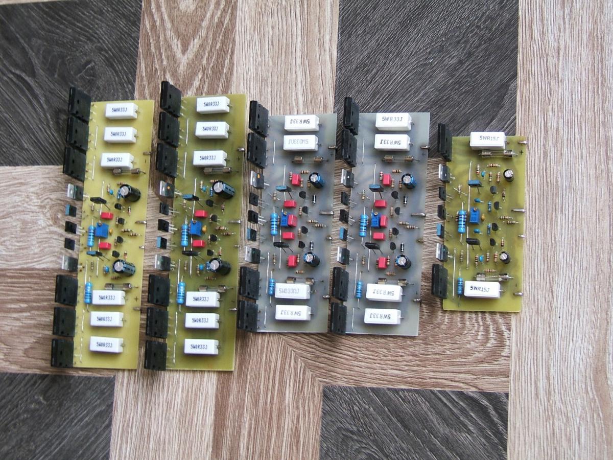

Поскольку принято решение применить для усиления мостовые усилители на НЧ и СЧ полосы и обычный усилитель на ВЧ,
то результат по выходным ступеням одной АС получается такой:
Естественно, после некоторого времяпровождения за сверлильным станочком и просиживания штанов за столом с паяльником в руках. .

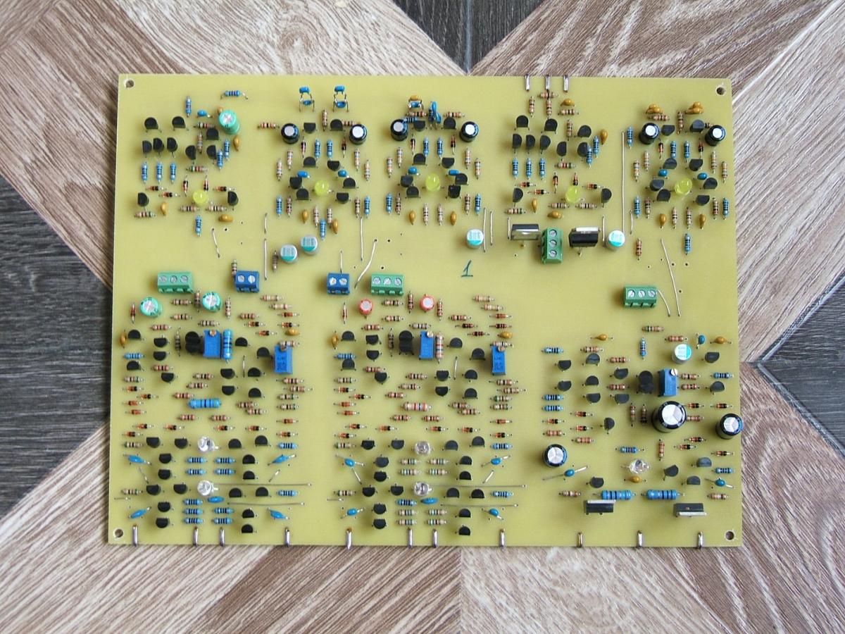

А это плата активных фильтров и усилитей напряжения.
Здесь уже времени тратится несколько больше.
При желании можно посчитать количество установленных деталюшек. .
После пары дней проверки, настройки и предварительной регулировки плат можно приступать к креплению установочных элементов и сборке основного модуля.
