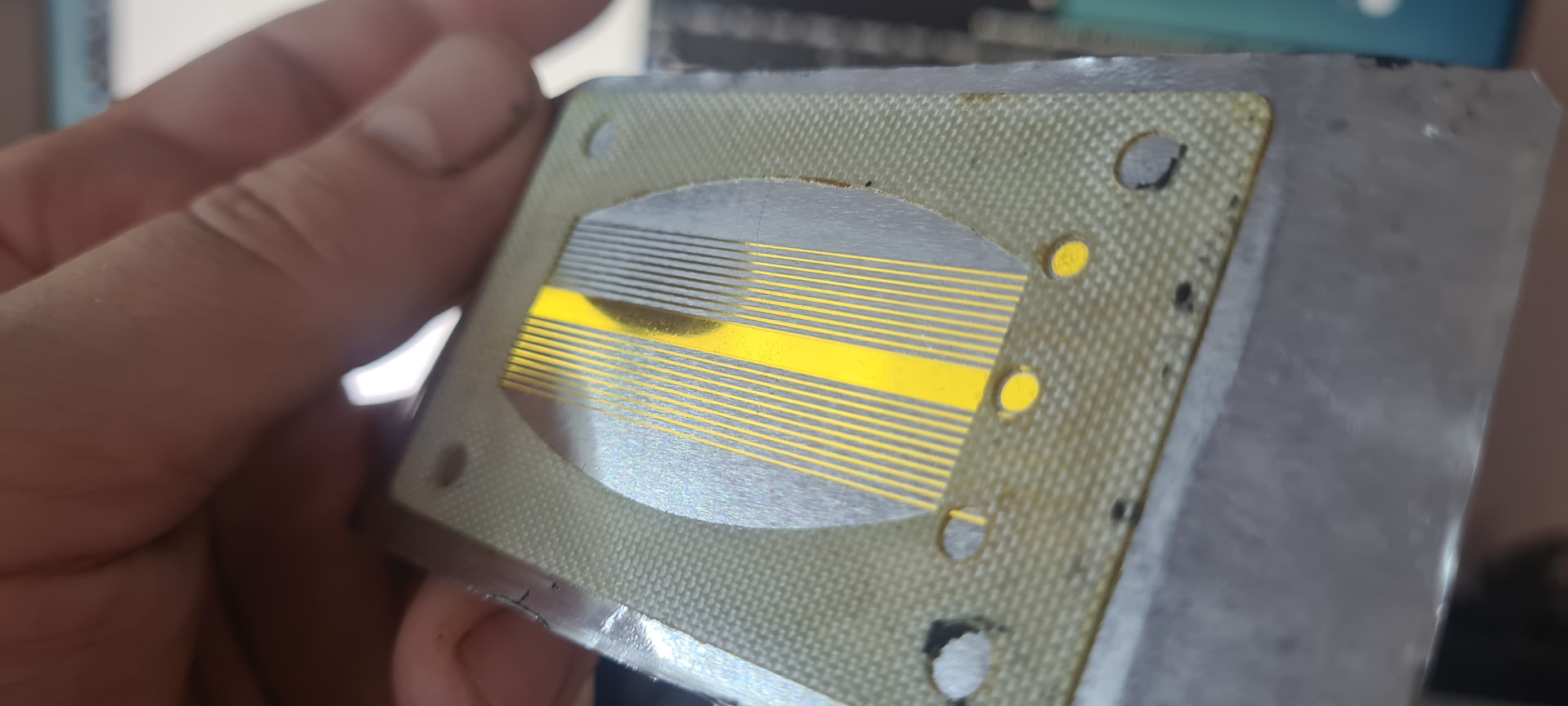

Пленочные твиттеры, что у меня получилось
Продолжая обсуждение из темы Изготовлю мембраны пленочных твиттеров:
Результаты такие:
Получилось неправильно.

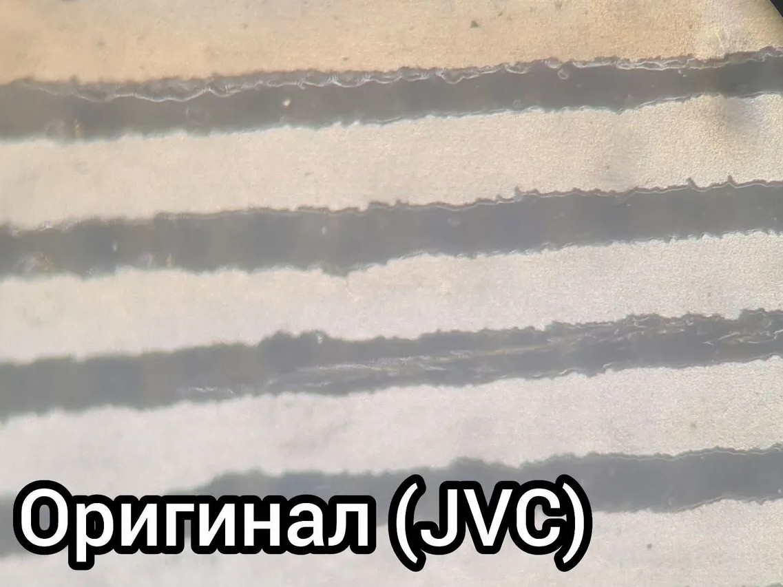

По фотографиям спорить о дорожках можно долго, а один момент проверяется расчётом. Глубина скин-слоя в алюминии на 20 кГц около 0,58 мм. Дорожка у Ev толщиной 10 мкм и шириной 100 мкм, то есть в полсотни раз тоньше этой глубины. Ток заполняет сечение равномерно на любой звуковой частоте, и рваный край или прямой угол на развороте для него просто не существуют (это к #12 из соседней темы, «ток не спотыкается»).
От формы края меняется другое: сечение, а с ним сопротивление и масса ленты. Сопротивление сверяется обычным омметром. Оригинальная мембрана JVC и копия при одинаковой длине дорожек должны давать близкие омы по постоянному току, и если расходятся заметно, искать надо в фольге и её толщине.
