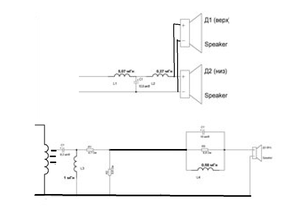

У подобной акустики -прямоизлучающий низ и узкогорлый рупор на сч/вч - всегда очень сильный перекос по чутью между полосами.
Соответственно много от полезного сигнала выходящего из усилителя на сч/вч идет мимо кассы грея без всякого смысла резисторы L-pad.
У вас чутье у рупорной головы 109-110 дБ/ватт, а у нч динов -дБ на десять меньше. Т.е. мимо драйвера идет %70 по напряжению и %90 по мощности.
Я в пассивном варианте на своей подобной вашей акустике Пионер-Эксклюзив 2402 заменил L-pad на понижающий автотранс с отводами для регулировки. Весь сигнал идет в дело и плюсом как бы понижается выходное усилителя.
Делали так же на других рупорных ас, везде звук стал лучше.
Автотранс на нанокристаллическом тороиде, ставится до фильтра, чтобы сохранить импеданс нагрузки, которую видит фильтр.

Конкретизируя что я бы сделал с фильтрами :
на нч убрал два отдельных на каждый динамик и объединил бы их в один. При этом индуктивность индуктора уменьшается вдвое от тех что стоят в стоке, а емкость увеличивается в два раза.
Индуктивности на вашем рисунке не видно какие номиналы, если в районе от 0.3 миллиГенри и выше, надо мотать на нано-торе с воздушным зазором. Оно зарулит и воздушный и железный.
Те конденсаторы что есть сейчас, просто параллелятся и , соответственно их емкости складываются и получается то что требуется без доп затрат.
По полосе с рупорным драйвером, убрал бы Л-пад на котором теряется процентов 80 сигнала и перед фильтром поставил бы опять же понижающий нанокристаллический автотранс с отводами для регулировки уровня звука на этой полосе.
Думаю при такой раскладке вам супертвиттер уже был бы не нужен.
