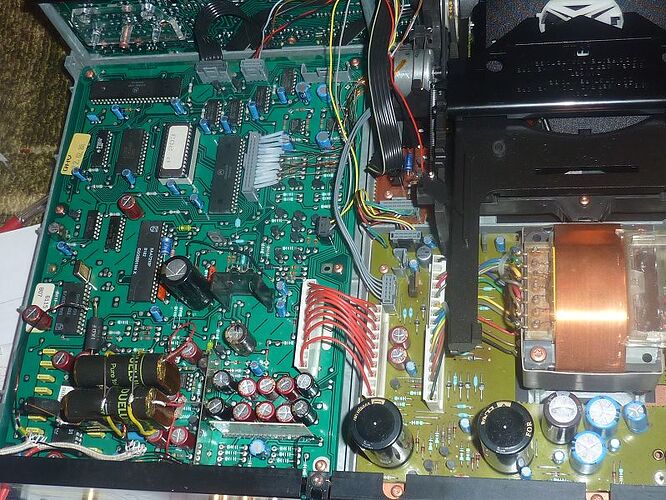

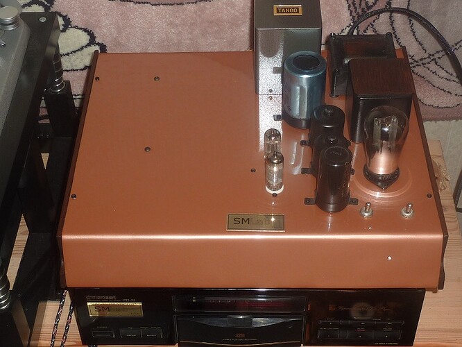

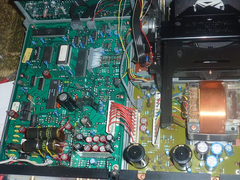

Михаил, спасибо за ответ. Это фото апгрейженного транспорта, того которым владеет топикстартер?
Нет , не топикстартера.  Это СД-плеер Филипс -880 , что есть расширенная версия до полного Philips CDD 882 .   Работает он в авторской аудиосистеме в В. Новгороде в комплекте с моим ДАК на 1865 -N и ламповом выхлопе .
На фото  версия этого же Филипса -880 , где сигнал снимается после ОУ I/U преобразователя и через конденсатор Диаленд 1 мкф х 400в и последовательный резистор 1к amrg подавался на ламповый  предусилитель и далее на два ламповых конца в режиме биампинга .
Вот такая гравицапа , которая работает с Филипс -880 в роли СД-транспорта .
больше никакого апгрейда в этом сиди не было?
Конкретно , что на фото - всё весьма скромно - без основной замены изрядно подсохших родных электролитов на Блек гейт или Керафайн .
Чрезвычайно важно , если Филипс -880 планируется работать с внешним ДАКом , в самом Филипсе проапгрейдировать цепь цифрового выхода , которая сводится к замене печатного монтажа от цифрового трансика на приемлемые проводники . Я использовал витую пару литц. Телефункен довоенного периода.   Электролиты в обвязке тоже важно заменить на Блек гейт серии FK , как и основные конденсаторы большой емкости .  Шунты - бумагомаслянные Витамин Q или отечественые К40-У9.
Все эти опции реально добавят масштаб , глубину и натуру звуку .    Это самые простые мероприятия .
