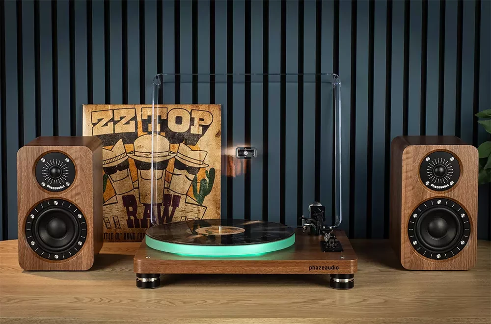

Акустическая часть — двухполосная. Высокие частоты воспроизводит динамик диаметром 25 мм, низкие — динамик диаметром 101 мм. Корпус выполнен из МДФ, фазоинвертор расположен сзади — привычная для полочных колонок схема. Диапазон частот в спецификации — от 50 Гц до 20 кГц.

Tilia Active выпускаются в четырёх вариантах отделки: Latte, Black, Walnut и Ocean Blue. Палитра выбрана не случайно: колонки сочетаются по оформлению с проигрывателем Phaze Audio Celine. Встроенный фонокорректор дополняет эту связку функционально: проигрыватель подключается к линейному входу колонок без промежуточных компонентов.
