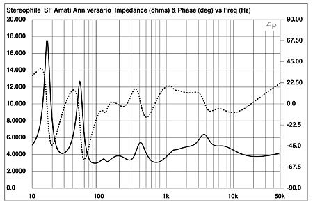

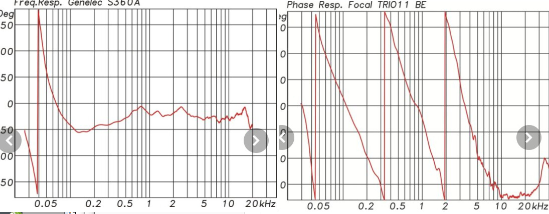

Вот на вскидку примеры ФЧХ классических многополосок (на других тоже самое):
Ну и где тут 720?

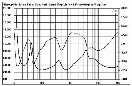

Вот из Саунд унд Рекордин
