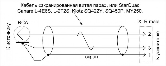

на преде 2 выхода RCA и XLR - почитал на форуме что грамотнее взять сигнал и землю с разъма XLR,хотя на самом усилителе написано что в single ended режиме нужно объединить землю и инвертированный сигнал?
Возможен же вариант - перекусить проводок на кабеле с инвертированным сигналом и получатся сигналы с одним уровнем как на RCA?
у меня есть разборный Supra XLR-стоит ли экспериментировать?
Не стОит. Пользуйтесь балансными входами.
Дело в том, что в Пассе сделан один классический балансный вход. Перевод в небаланс они предлагают перемычкой. Чтобы этот балансный вход использовать как небаланс, действительно, нужно инвертирующее плечо баланса посадить на СИГНАЛЬНУЮ землю. Но по классике балансного соединения первый контакт XLR используется только для подключения ЭКРАНА и этот первый контакт всегда соединяется с ШАССИ (корпусом) аппарата. Т.н. “Pin1 Problem” .Есть ли на шасси аппарата сигнальная земля - большой вопрос. До даже если есть - правильно переводить баланс в небаланс как можно ближе к небалансному источнику, например вот таким кабелем. А все эти перемычки - от лукавого. Либо не будет нормального баланса, либо будет кривой RCA.
