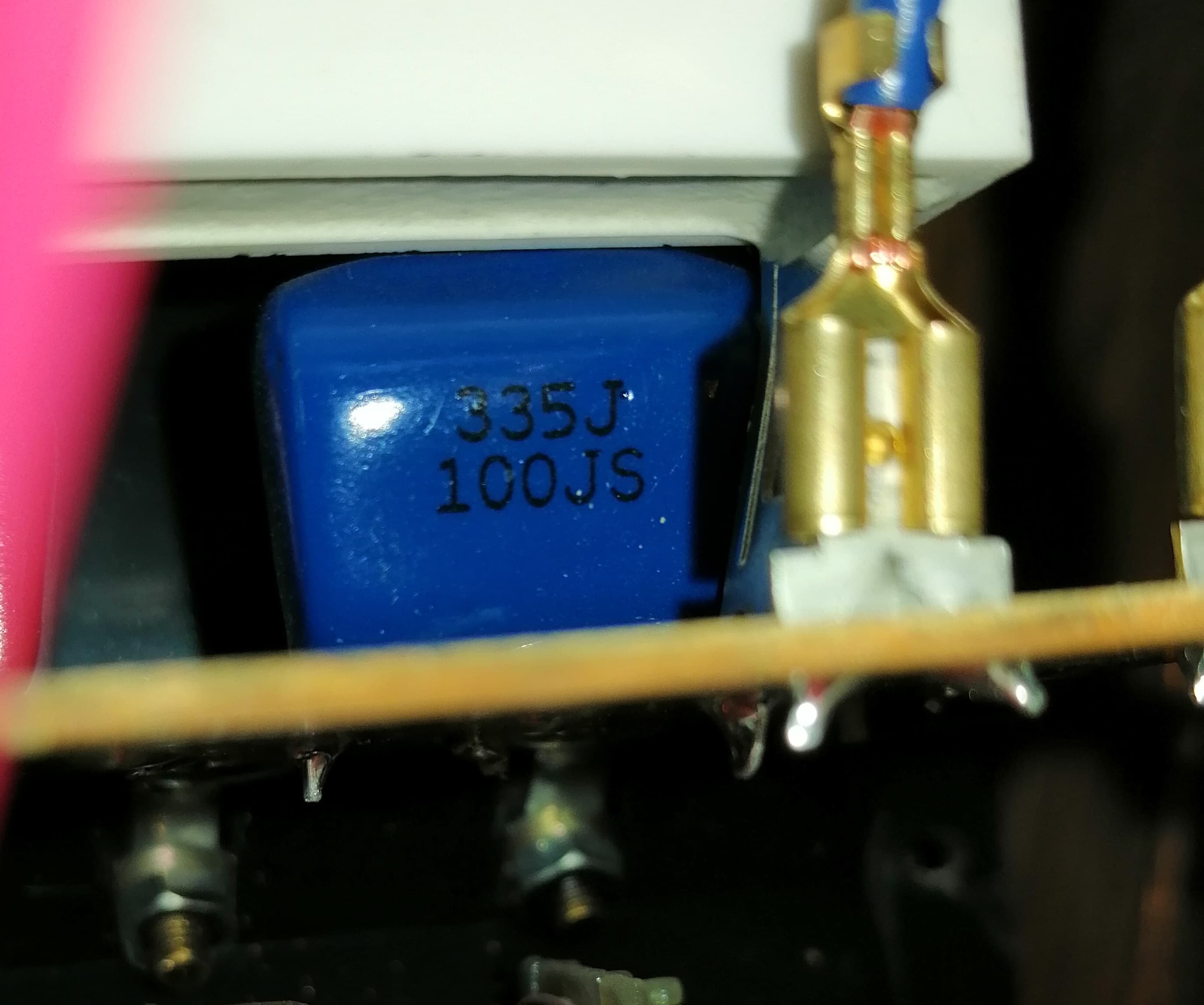

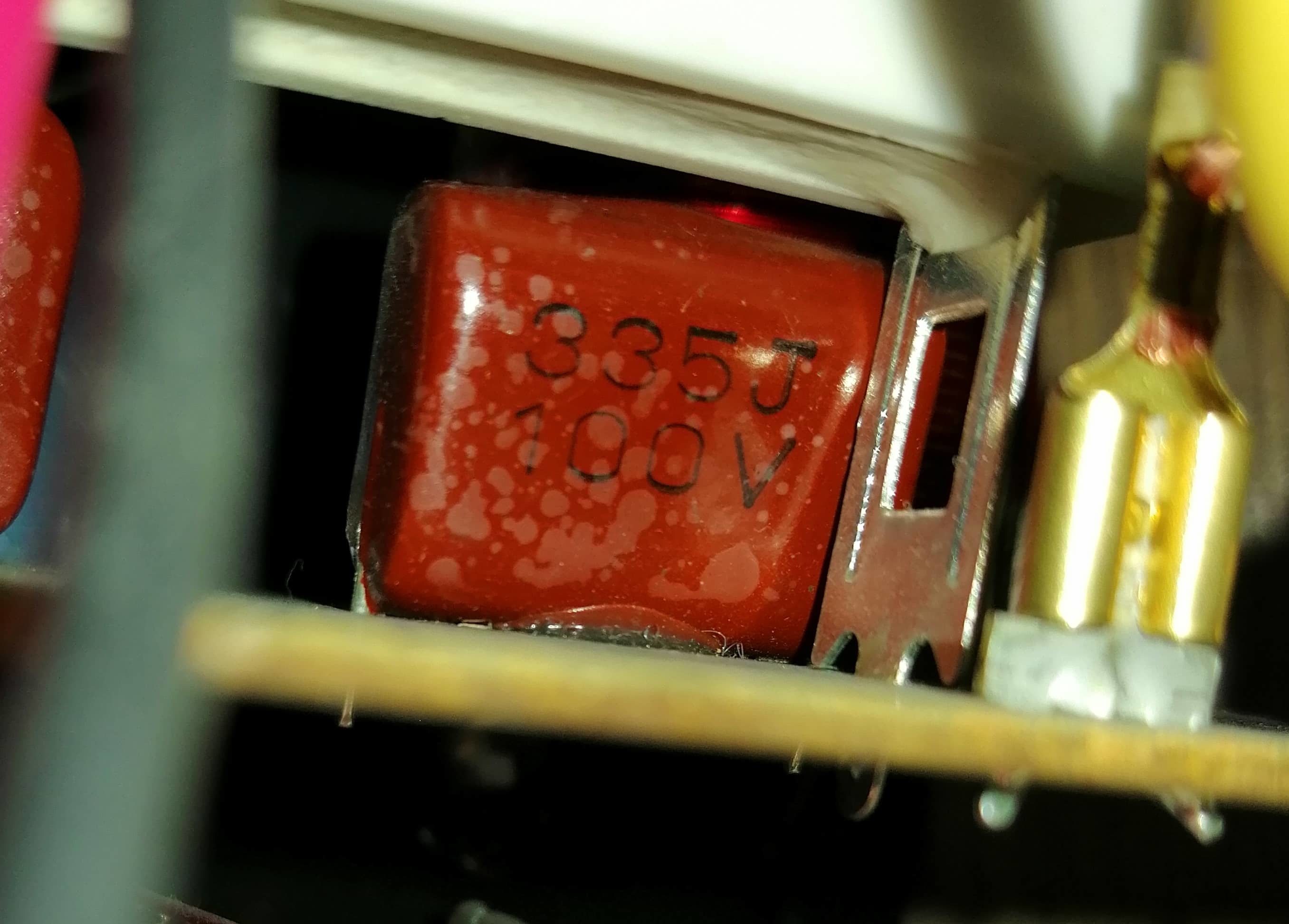

Здравствуйте. Имею акустику Paradigm Monitor 9 v.6, одна колонка играет тише другой. Вину источника, усилителя и кабеля исключил. Громкость выравниваю балансом. При осмотре кроссоверов оказалось, что один из конденсаторов в левой и правой колонке имеет разный цвет и маркировку (фото прилагается). Колонка с синим конденсатором играет громче и ярче. Проверку элементов кроссовера не проводил, так как не имею мультиметра.
Пожалуйста ответьте на следующие вопросы:
  1. Чем отличаются данные конденсаторы?
  2. Нужна ли замена одного из них, если да то какого?
  3. По вашему мнению в чем причина неисправности?
Извините за размер фото, я еще чайник
Это одинаковые конденсаторы по всем параметрам.
Я так и думал.
