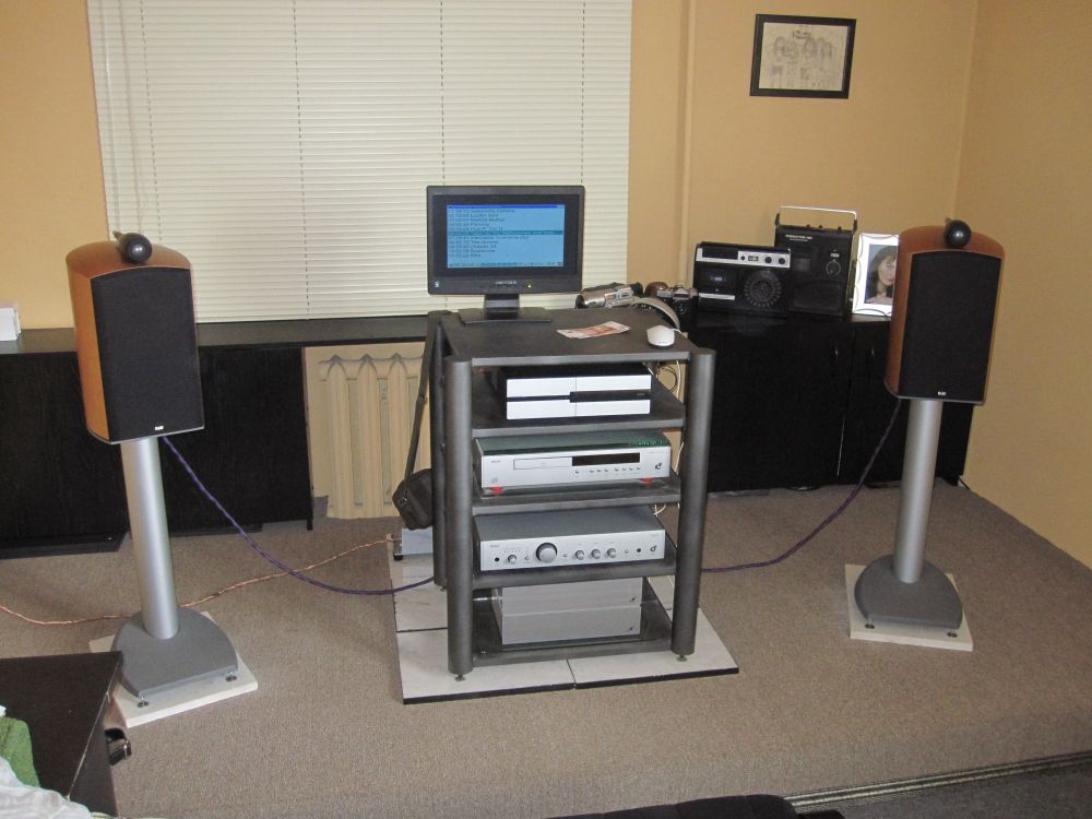

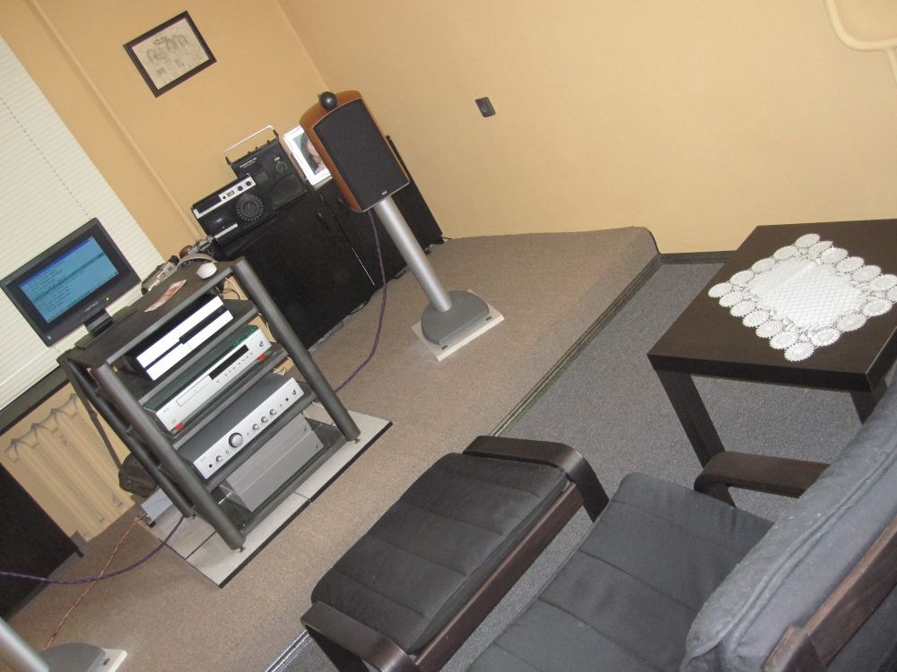

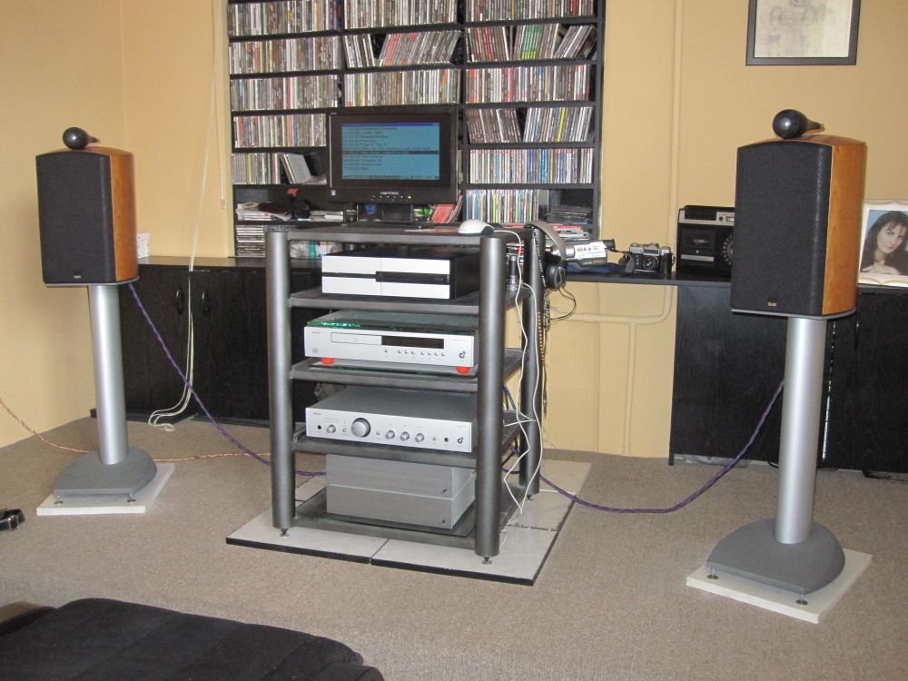

На данный момент у меня имеются пару систем, находящиеся в одной комнате одна для стерео, другая для видео - напротив друг друга у коротких стен.
Комната примерно 18 кв.м., потолок подвесной ГКЛ, на полу ковролин. Система для стерео стоит на подиуме. В центре комнаты стоит кресло от Икеа - это часть обеих систем.

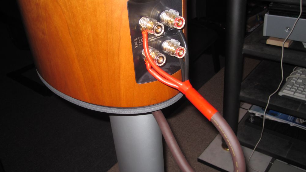

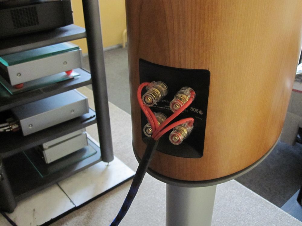

Стерео состоит из CD проигрывателя и усилителя Arcam, компьютерного транспорта cMP2 и аккустики B&W 805s. Кабеля межблочные VdH The Bay C5 Hybrid, аккустические Audio Note AN-D (Bi-Wiring).

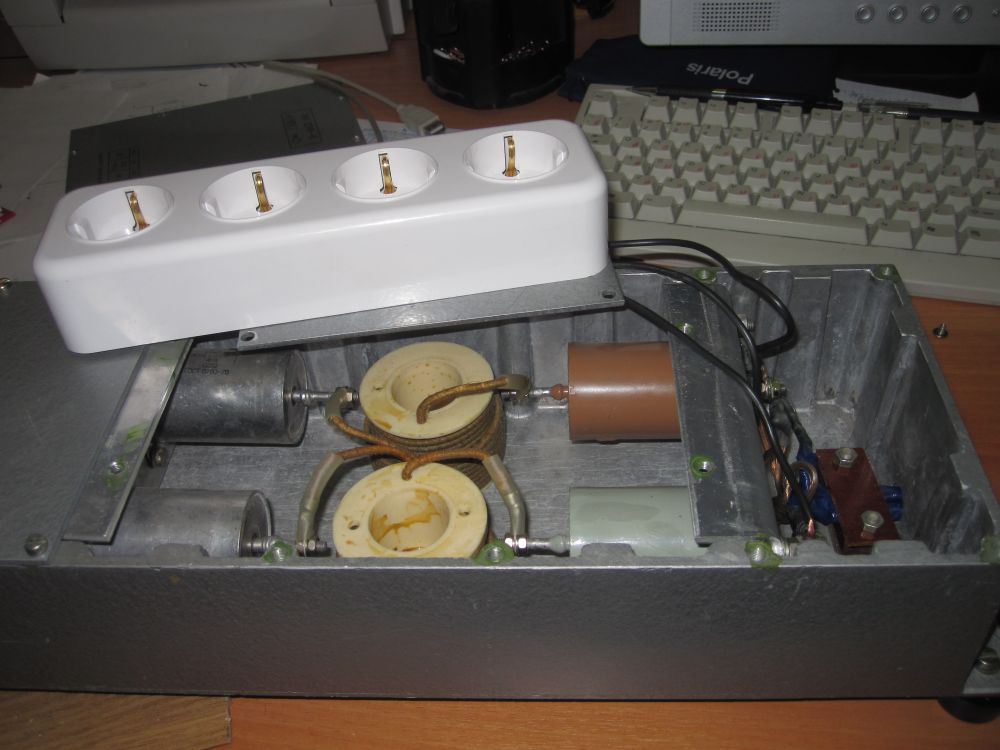

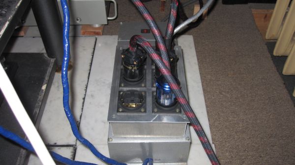

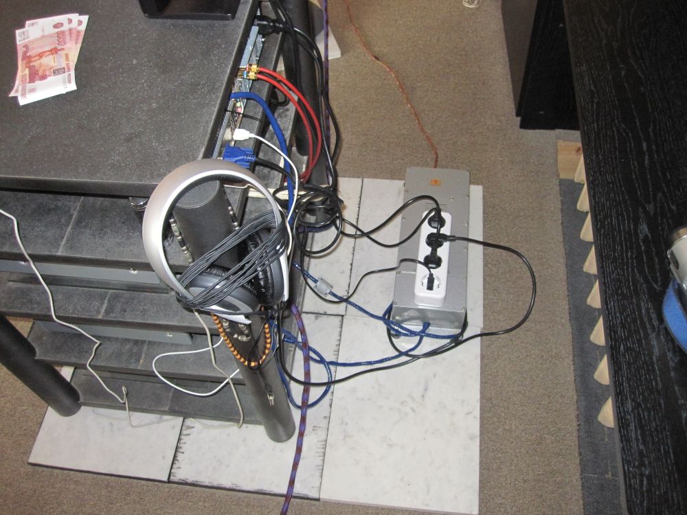

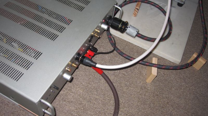

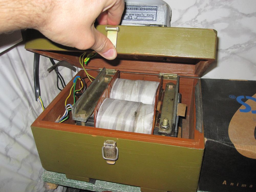

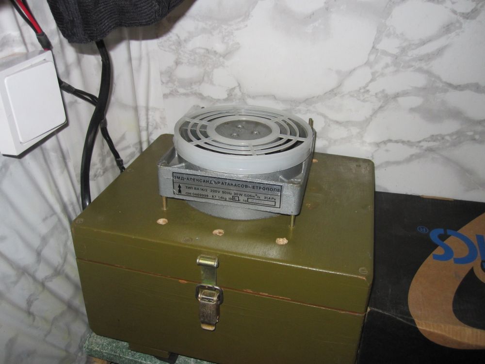

Питание для стерео выделенным проводом через разделительный трансформатор (в кладовке) и через сетевой фильтр как здесь http://salonav.com/P…TM/pitanie.htm. Фильтр у меня промышленного производства, помехи давит в 1000 раз. Для питания усилителя и БП звуковухи сетевые кабеля сделал из аккустических с экранированием и подсоеденил прямо в фильтр, остальное подключено пока обыкновенными кабелями.
Звучание очень не плохое, бас чёткий и быстрый, ни чего не гудит, высокие и средние просто отличные, вокал как будто передо мной поёт, на некоторых записях эффект присутствия просто иногда пугающий (особенно дети шарахаются - “Кто здесь?”).
Слушаю все направления рока от блюз, хард, прг-рока до трэша старой школы, но не тяжелей.

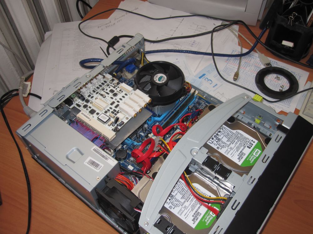

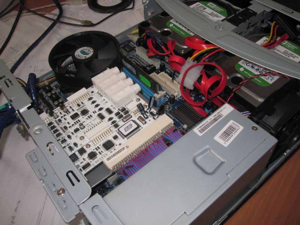

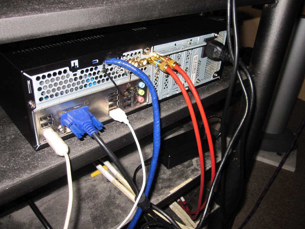

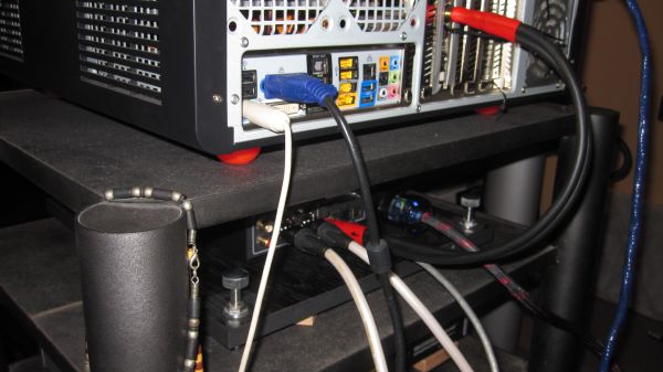

Про комп-транспорт:

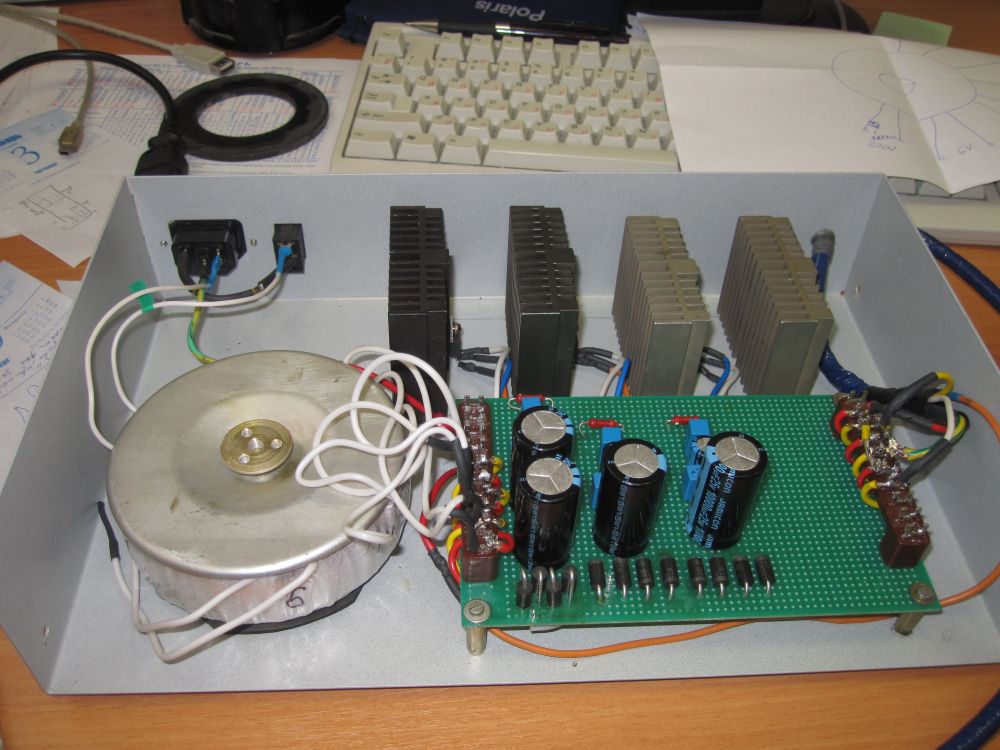

материнка - Gigabyte GA-MA78LMLMT-S2 mini-Atx, проц - Sempron 140, память 1Гб, корпус InWin BL640. БП для материнки родной из корпуса 300 Вт, для проца и дисков внешний от док станции AgeStar, для звуковой - линейный самодельный в отдельном корпусе.

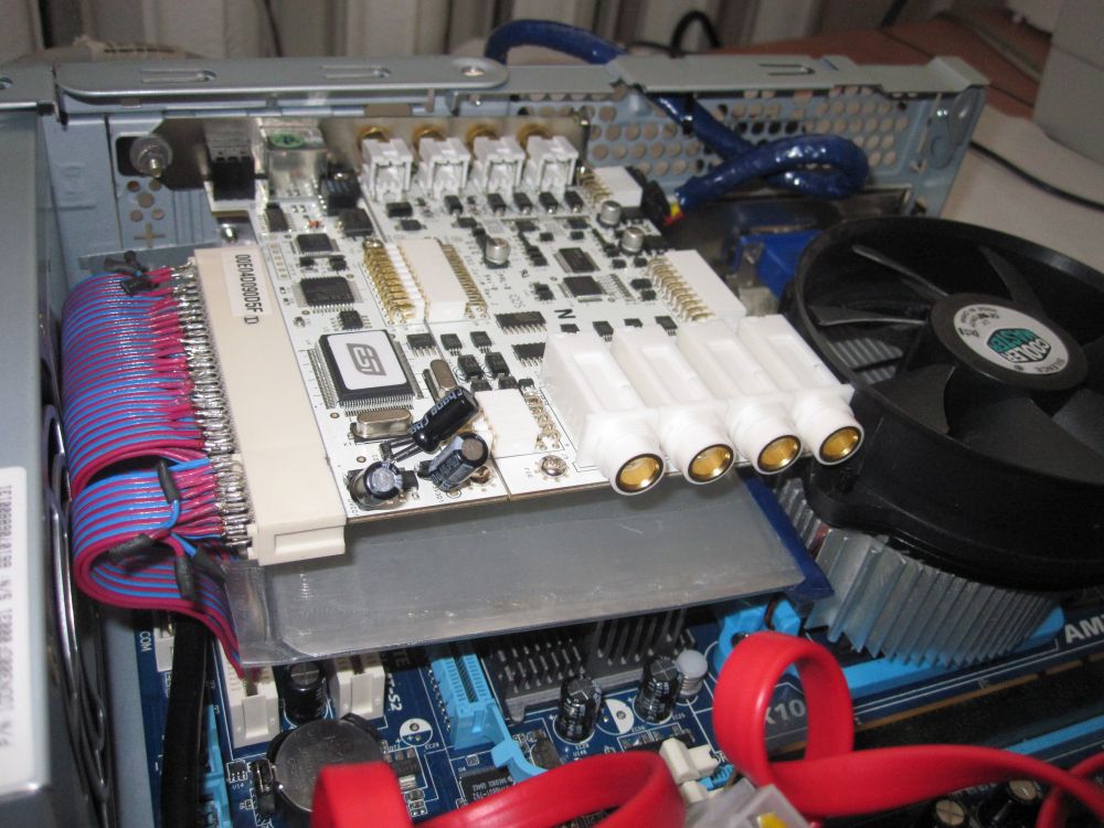

Звуковая - Jully, слушаю по аналогу. Чтобы впихнуть звуковуху в такой корпус пришлось спаять PCI-удленнитель (один разъём от старой материнки, другой отпилил от какогото PCI-адаптера) и установить карту параллельно материнской плате.

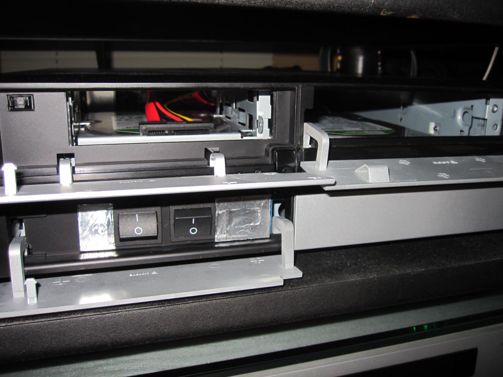

Загрузочнй винт от ноута -320Гб, с Flac-ами два винта по 2тб, подключены через выключатели, т.е. какой нужен в данный момент - тот и включаю. Можно для прослушивания Flac-ки переписать на системный диск, а оба больших выключить, но я особой разницы не услышал.
Система XP и BIOS полностью оптимизирован по Марксу.
Ещё фотки компа
Ещё фотки системы питания стерео.

Пробовали ли вы отодвигать стойку с аппаратурой назад а акустику вперед ближе на слушателя. Если нет попробуйте, параметры сцены должны улучшиться. Правда акустические кабели у вас максимально короткие, что ограничивает поле для экспериментов. Мне видится не плохо смотрелась бы у вас низкая но широкая двух ярусная стойка. Низкая хороша тем, что поле между акустикой будет свободно и уменьшит пере отражения звука, а так же по по моим наблюдениям у пола компоненты системы звучат лучше.
Если будет время и возможность, то обязательно попробуйте. default_smile.png
Так же порекомендую поэкспериментировать с силовыми кабелями. От фильтра и остальной системы питания скорей всего откажитесь.

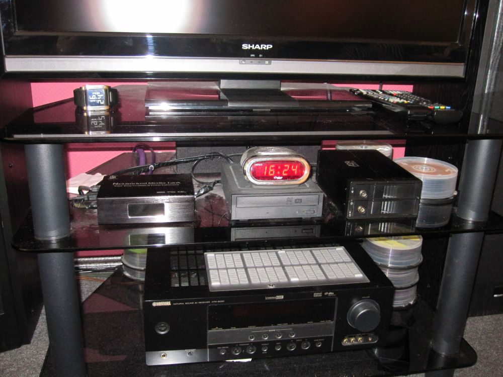

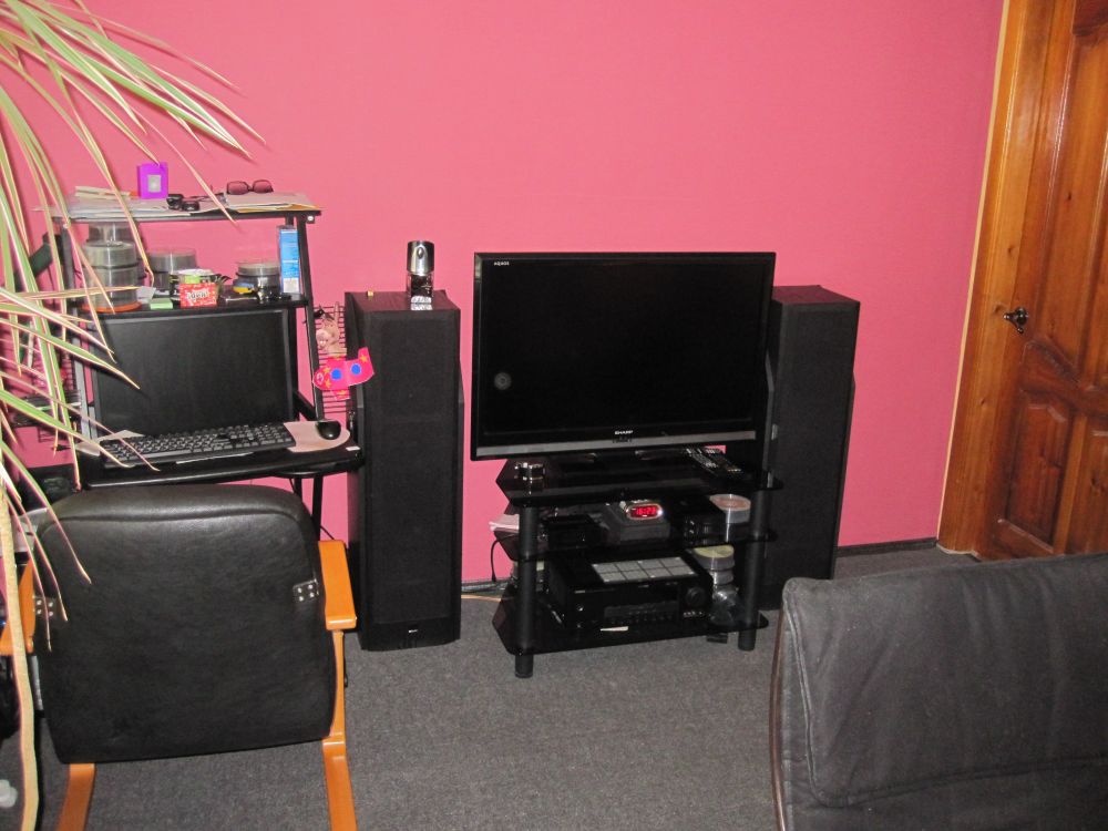

Видео система: телек Sharp 37, ресивер Yamaha 6030. аккустика MB Quart и медиа плеер Egreat-R1. Очень удобный плеер - показывает всё, с последней прошивкой воспроизводит даже Ape и Flac-файлы с CUE.
Плеер имеет два Sata разъёма, к одному подключил DVD-привод (можно в будущем и Blu-Ray), ко второму подцепил док-станцию AgeStar слегка доработав, В неё вставляю наподобие как в Dune винты с контентом - очень удобно.
Вот это меня смущает…пробовал я ее по аналогу-средний по уровню сидюшник…что-то планируете на замену аналога ???

Аккустику пока не двигал, В силовые кабеля верю только с использованием фильтрования,  т.к. считаю что основное в них качественное экранирование.

Силовые кабели вы обязательно попробуйте, их влияние на звук ни чуть не меньше, если не больше межблочных и акустических.
Я в свое время отказался от фильтров, как только приобрел достойные силовые кабели. Без фильтра звук был гораздо музыкальнее. Если вы из Питера, то с удовольствием дам вам попробовать какой нибудь силовичок. default_smile.png
Лучше поправить название: GigaByte GA-MA78LMT-S2 microATX. Sempron 140 с кэшем L2 в 1МБ слабоват, если использовать апсэплинг в cPlay (нужно минимум 2МБ). А в общем симпатично для начала (это по поводу компового источника).
Согласен.  У меня Sempron-140 не тянет только SRC 145Дб, а остальные без проблем.
По моему многострадальному опыту, внешний ЦАП- не панацея. Гораздо более важный нюанс - конвертор USB/SPDIF. От него-то вся беда и происходит, ели использовать встроенный в маму или какой-нить дешевый. Джулькой тоже много пользовался для этой цели, но это - детский сад. Из того, что сейчас есть бюджетного, могу порекомендовать Stello 100 Signature от April Music. Довольно неплохой USB-DAC.
USB-3 ждать, на мой взгляд, смысла никакого, так как звука изменения не коснутся, а потока и так за глаза хватает. К тому же, приличные USB-DAC-и будут переходить на 3-й стандарт последними.

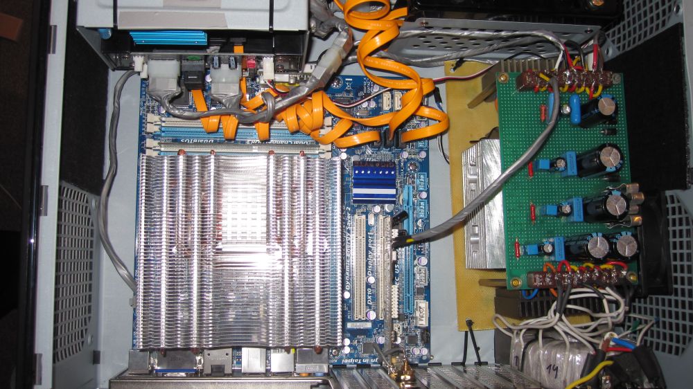

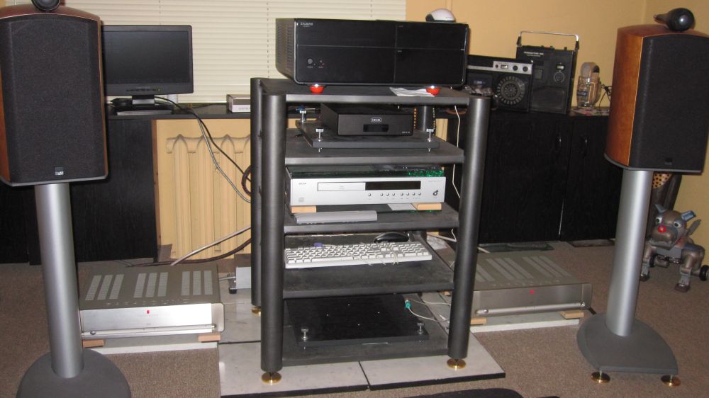

Немного обновился:
  • собран новый источник cMP2;
  • Цапа Hegel HD20;
  • УМ Parasound A23x2;
  • балансные межблочники Oyaide Tunami Terzo;
  • к колонкам Ortofon Reference SPK-400.

У меня в комнате тоже 2 системы. Первоначально система для музыки была интегрирована в систему ДК и все это стояло по короткой стене. ДК был на высоте (в плане звука), что нельзя было сказать о СТЕРЕО при таком расположении АС в моей комнате.. Попробовал перенести СТЕРЕО на длинную стену и.. всё заиграло… причём значительно лучше. Решил так и оставить. Кинотеатр конечно стал значительно попроще в плане звука, а вот СТЕРЕО - наоборот. А чем вызвано Ваше решение делать и то и другое по короткой стене, да ещё и напротив друг-друга? Не интереснее было бы интегрировать Ваше хорошее СТЕРЕО в состав ДК, раз уж и то и другое стоИт по короткой стене, при этом в ДК стало бы приятнее слушать и смотреть всякие HD-концерты? Предположу, что это может быть вызвано какими-нибудь бытовыми вопросами, либо техническими ньюансами. Ну раз уж Вы разделили системы, то не пробовали ставить стерео по длинной стене? Это может значительно улучшить звучание Вашей системы… Лично у меня в комнате эффект превзошёл ожидания..
А я как раз думаю, что именно отсутствие экранирования покажет лучшие результаты… Практикой подтверждается…
Телевизор в этой комнате временно, он из другой комнаты (там и осталась аккустика на стенах), а пока там стоит детская кроватка. Как дочка подрастёт телек переедет обратно, а доча в детскую. Стерео к длинной стене не получится поставить т.к. и места будет маловато и за головой будет большое окно.
