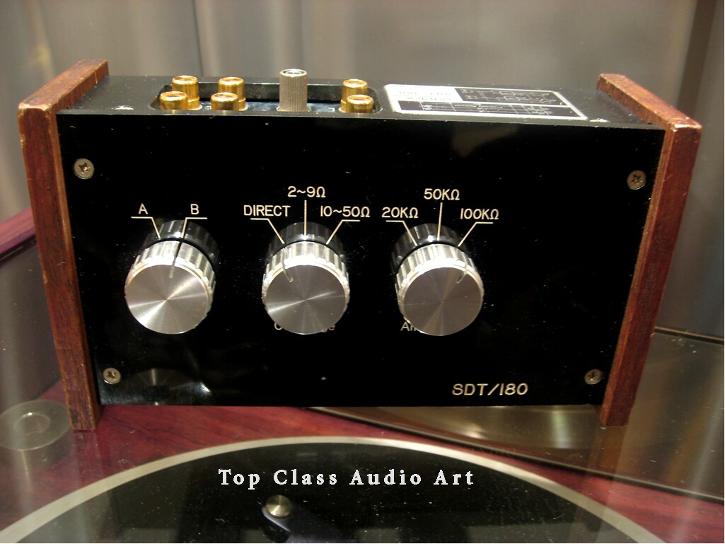

Я тоже долго искал МС транс под СПУ. Долгое время пользовал Fidelity Research XG-5. Очень нравилось. Paнее пробовал Ortofon SPU-T1. Почему-то не пошло, звук резковатый.
Потом прикупил по случаю SUPEX STD-180. И на этом пока закрепился. Тем более у меня 2 тонарма на MS DQX-1000, а этот транс на 2 входа. Хорошо работает и с Shelter 901 и c SPU Gold (#4948).
Кстати на нем имеется возможность подстройки под входное сопротивление корректора, о которой писалось выше.
Неплохой транс. Достаточно редкий и есть у него слабое место - селекторы нередко встречаются в подкисшем состоянии - у FR это нонсенс, если только в ведре с водой хранить. В сравнении же по звуку - этот более теплый, мягкий и комфортный - без мути конечно, все в рамках приличия, но сглаживает. Хотя звучит красиво - факт.
Очень хороший! А селекторы - у меня проблем нет.
