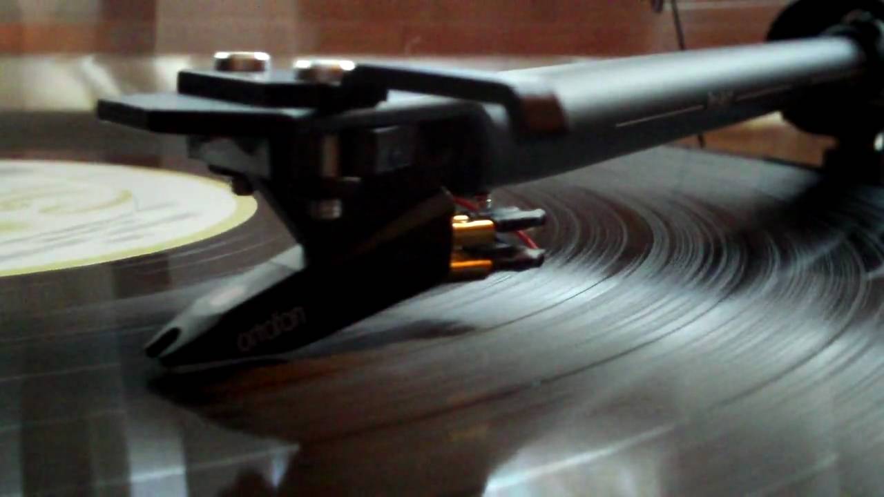

Добрый день форум!
Хотел попросить помощи (особенно у пользователей Ortofon OM) в решении следующей проблемы.
Пользуюсь проигрывателем Project Debut III с Ortofon OM5E уже около двух лет.
С недавних пор (после переезда с проигрывателем на новую квартиру) ортофоновский картридж начал чиркать по пластинкам, вот именно металлический наконечник, на который и одевается игла (игла заводская, никогда не снималась).
Я уже раз 10 перенастраивал тонарм, менял силу нажима от 15 до 17,5… Игла или вообще не касается пластинки, или наконечник картриджа чиркает (начиная примерно с середины пластинок ), т.е. игла и этот наконечник находятся в какой-то момент на одной высоте от пластинки.
На акустику этот шум не уходит, контакт механический от касания картриджа.
Уже поменял мат на гуми-пробковый, купил прижимной диск. Не помогает.
Имеет ли смысл менять OM картридж на новый? Переходить на 2M? Или настраиваю что не так (хотя раньше проблем не было).
Буду благодарен за помощь! Спасибо!
Было бы неплохо видео посмотреть или хотя бы фото того момента, когда
..может всё таки 1,5-1,75 грамма?
https://pro-jectusa.com/product/debut-iii-phono-sb/
Высоту тонарма проверьте - может просел
Диск может высоковат - при переезде снимали?
Игла просела слишком сильно в «наконечник» или нижняя грань «наконечника» не параллельна плоскости пластинки?
каким местом цепляет?
Отрегулируйте ВТА тонарма.
