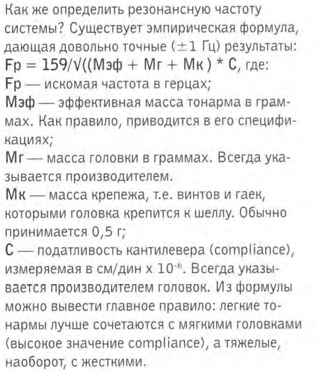

При расчете по вашим данным, если они правильны, резонанс системы F= 6 Гц.
Нужен более легкий тонарм или голова с более низкой податливостью.

2.Михаил Остапенко-статья-“Что делать с винилом ч.1”. По прилагаемому в статье графику резонансная частота
получается 10Hz.

Посему я считаю,что реальная резонансная частота-12 герц.А допуская это можно решить,что податливость головы не
указанная 22,а гораздо меньше.Причем по моим подсчетам где-то в районе 15-ти.
И если это так,то Jelco SA750D с Ortofon-ом споется.Резонансная частота получится в районе 9-ти герц.
