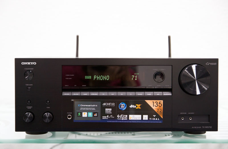

Обзор. Onkyo TX-SR373, TX-NR474 и TX-NR575. Начальный уровень
Создатель киберпанка, Уильям Гибсон, когда-то сказал, что будущее уже наступило, просто оно еще неравномерно распределено. Новая линейка бюджетных ресиверов Onkyo вызывает примерно те же чувства.
Как следует из системы индексирования Onkyo, мы имеем дело с A/V ресивером TX-SR373 и сетевыми ресиверами TX-NR474/TX-NR575. Все модели поддерживают технологии 4к/60Hz, 3D и новейшие Ultra HD видеоформаты с HDR (High Dynamic Range) и протоколом HDCP 2.2. Все модели поддерживают подключение внешних устройств по Bluetooth.  Читать далее..
