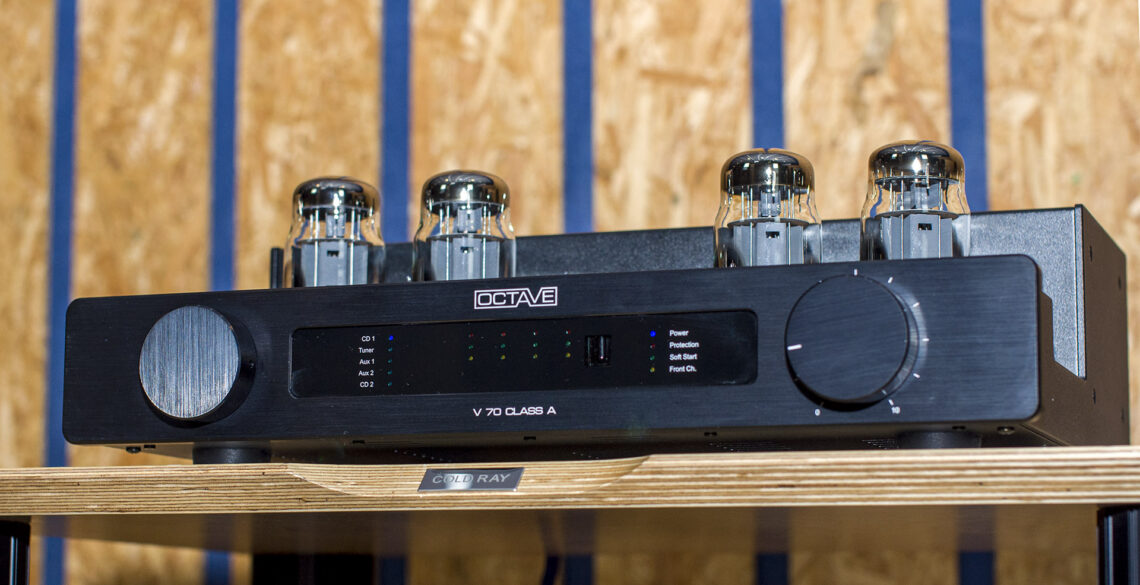

Octave V70 class A. Cовременный взгляд на ламповый усилитель
Фирма Octave известна аудиолюбителям вот уже более 30 лет. За это время она добилась мирового признания в качестве одного из лидеров лампового аудиостроения. Усилители Octave неизменно получают высшие награды на крупнейших международных выставках, используются в референсных системах. Знаменитое немецкое качество в полной мере применимо к изделиям этой фирмы. Усилители Octave могут долгие годы радовать своих владельцев, так как долговечность устройств в целом и оптимальные параметры функционирования ламп обеспечивается полным набором систем контроля и безопасности, включая плавный пуск, контролируемое увеличение мощности, точная стабилизация, интеллектуальные схемы защиты.
Начиная разговор о двухтактном интегральном усилителе Octave V70 class A важно отметить следующее. Само название, а также паспортные характеристики аппарата говорят о том, что он способен выдавать до 70 ватт на канал – это более чем серьезно, а вдвойне серьезно то, что усилитель при этом работает минимальными искажениями, характерными для класса А. Такая высокая отдача обеспечивается четырьмя весьма мощными лучевыми тетродами.
Обычно это означает, что начинка подобного усилителя (дроссели, трансформаторы, конденсаторы и пр.), занимает много места и требует соответствующих габаритов устройства… но усилитель при этом более чем компактен и весит всего 23 кг! Сложно найти аналогичное решение в ламповом мире. А это говорит о той кропотливой и вдумчивой работе, которую провел коллектив инженеров во главе с ведущим разработчиком и вдохновителем Octave Андреасом Хофманном.

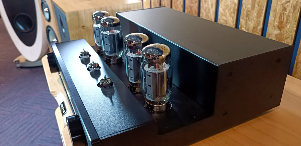

Octave V70 class A – это ламповый двухтактный усилитель, который, как видно из названия, работает в классе А. Что это значит? Если в двух словах – для конечного пользователя это означает, что мощность усилителя поменьше, чем если бы он работал в классе AB, но качество звучания за счет уменьшения искажений – лучше. Современный производитель смеет не отдавать предпочтение ваттам, когда они так требуются. Неожиданно, правда? Но это, как говорится, «другие» ватты, ламповые. Десятки ламповых ватт субъективно воспринимаются как сотни транзисторных.
На входе и в драйверной части используются лампы ECC 83 (1 шт.), ECC 81 (2 шт.) Что интересно, в усилителе могут быть использованы 4 вида выходных ламп (лучевых тетродов): KT88, 6550 или более мощные KT120 (стандартная заводская комплектация) и KT150. Как и старшие модели Octave, усилитель на задней панели имеет соответствующий переключатель, чтобы подстроить режимы под более или менее мощные лампы. Менее мощные часто считаются более музыкальными. Но это, конечно же, дело вкуса, ведь не секрет, что лампы заметно отличаются по звуку, и восприятие зависит не только от их модели, но и от производителя. Тут у меломана огромнейший простор для творчества, так как сейчас имеется большой выбор ламп этого типа.
В усилителе применяется система динамического управления смещением ламп выходного каскада. Это позволило создать усилитель класса A с выходной мощностью, значительно большей, чем обычно снимается с подобных усилителей. То есть сохранив высокую планку качества звука, инженерам удалось приблизить его эффективность к классу АB. К слову, выходные лампы работают по системе пуш-пулл в тетродном режиме, и усилитель выдает по 50 Вт на канал и 70 Вт в пике на 4 Ома.
При этом на мощности до 10 Вт (а это больше, чем требуется при обычном прослушивании спокойной музыки) искажения на порядки ниже, чем мы привыкли ожидать от обычного лампового усилителя, так как составляют менее 0,1%. Удивительно!

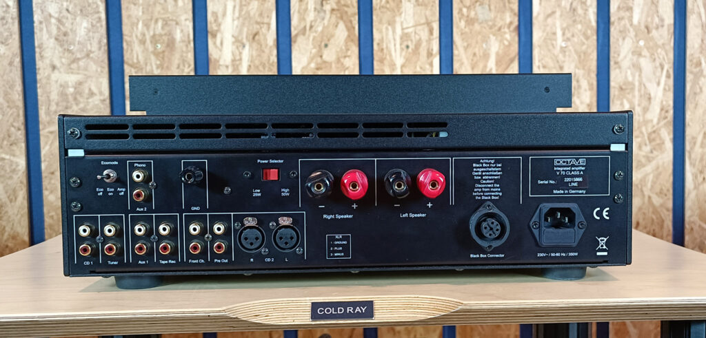

На задней панели, помимо уже упомянутого переключателя мощности ламп: 5 линейных входов RCA, 1 балансный вход, вход Bypass (можно использовать в многоканальной системе домашнего кинотеатра), а также линейный выход и выход предусилителя. Кроме того в левом верхнем углу находится тумблер включения режима Есо – отключения усилителя при отсутствии в течение 10 минут музыкального сигнала. Опционально усилитель оснащается встраиваемым MM/MC-фонокорректором. То есть перед нами вполне современный усилитель с массой вариантов коммутации.

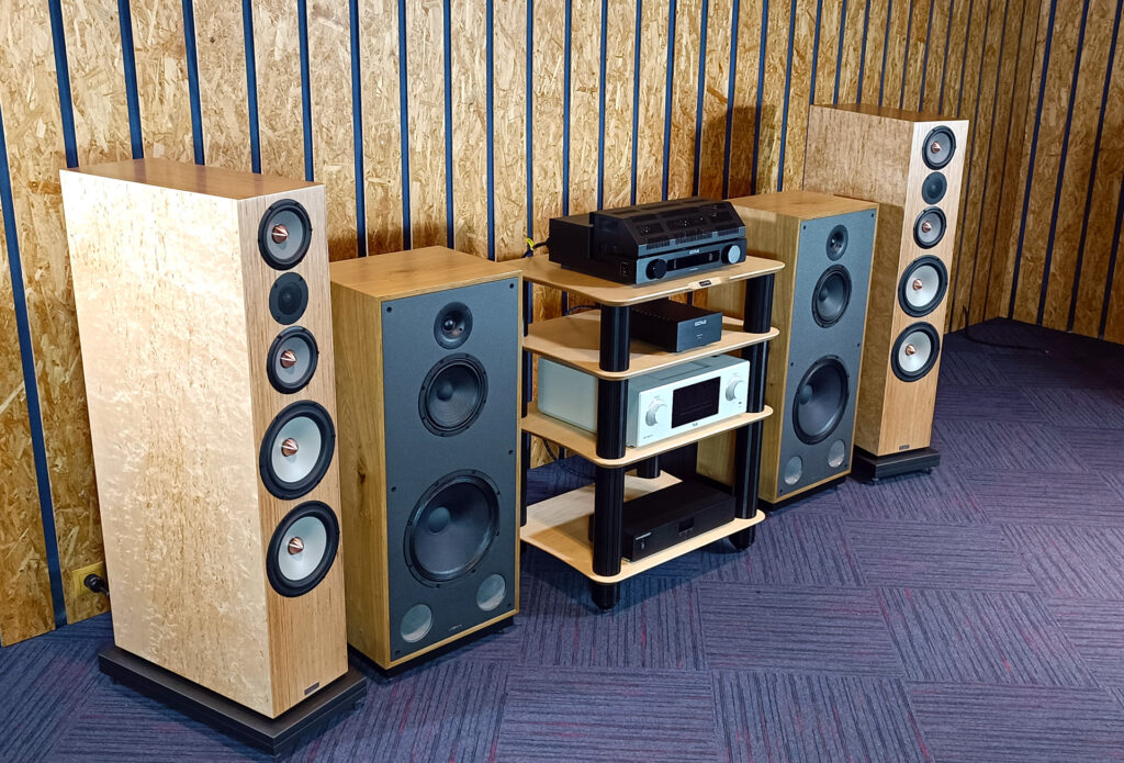

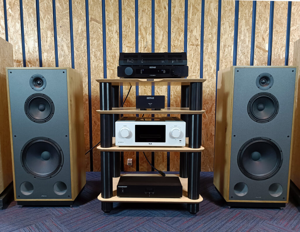

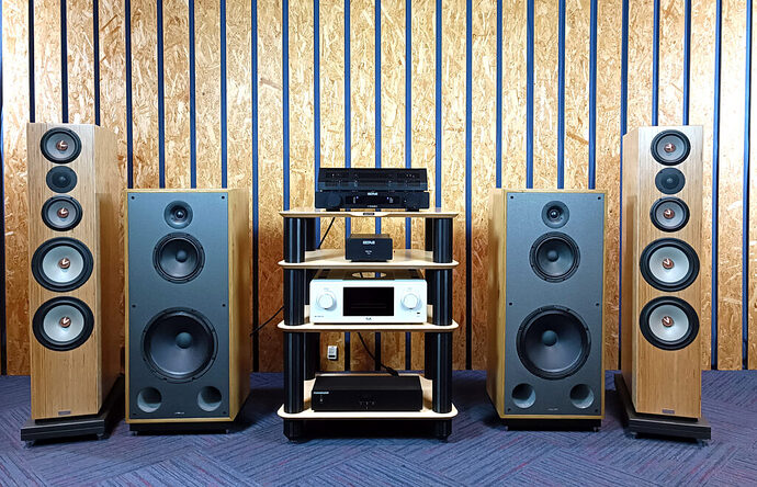

В качестве источника выступил замечательный универсальный проигрыватель T+A 3000 HV. Акустические системы – Arslab Stark и Penaudio Sonata Supreme. Кабельная обвязка – Nordost. Музыкальный контент воспроизводился из сервиса Tidal.
Скажу сразу – не хочется, чтобы кто-то подумал, что здесь сравниваются акустические системы с более чем десятикратной разницей в цене. Это было бы по меньшей мере странным. Идея заключается в том, чтобы максимально раскрыть возможность усилителя совершенно разными акустическими системами.
Прослушивание начал с акустической системой Arslab Stark.
Сначала струнная барочная музыка Вивальди, (Дж.Карминьола). С первого взгляда – эта связка АС и усилителя дает достаточно ровный тональный баланс, нет перекосов ни в верхах, ни в басовой части диапазона. При этом достаточно «легкий» в хорошем смысле звук.
Зайдем с другой стороны, в чем-то более сложный тест – женский вокал. Как раз недавно подарили замечательный диск А.Гарифуллиной издания Decca. Его и послушаем со стримингового сервиса. Запись весьма хорошего качества, богато и тепло передаются тембры голоса, высокие обертона не выпадают из общей картины, как это иногда бывает на неудачно собранных сетапах. Прекрасно передана артикуляция вокалистки, текст читаем и понятен. Хотя ощущается, что источник и усилитель выжимают из АС максимум и партии отдельных инструментов хорошо слышны, тем не менее нужно признать, что детальность Arslab Stark средняя.
К.Орф «Кармина бурана» – все сказанное про АС ясно подтверждается и здесь. Несмотря на хорошую сцену, хочется больше подробностей. Но каков бас! Удары очень живые и динамичные. Усилитель очень хорошо справляется с нагрузкой.
Конечно же, решил сразу проверить последнее утверждение более тяжелыми записями. Чтобы уж совсем убедиться или разубедиться в этом – поставил металл – Septicflesh… и.. Вот оно! «Рубит»! Нет, «РУБИТ»! Вот для чего созданы эти АС! А говорят, лампа не играет металл. Играет, и еще как! Лампа совсем не спасовала. Прямо таки хлестко играет.

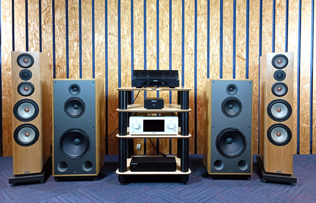

И вот в этом месте я переключился на Penaudio Sonata Supreme. Детальность существенно выросла. Бас стал заметно глубже – по ощущениям, минимум, на полоктавы. Но… Septicflesh заиграл чуть менее хлестко. Ощущается, что акустика более серьезная, непростая нагрузка для лампового усилителя. Звучание стало помягче.
Пошел по записям в обратном порядке. Снова «Кармина Бурана». Стало больше послезвучий даже у барабана, который стал глубже. Сцена еще расширилась, звучание стало приятнее. То есть усилитель живо реагирует на смену акустических систем, показывает их класс и возможности. И дает то, что они ему позволяют, старается раскрыть их по максимуму.
Снова Гарифуллина. И тут проявился интересный момент – с Penaudio все-таки стали поярче верха. Тембр Аиды слышится несколько по-иному, более звонко. Звук светлее не стал, именно чуть ярче по сравнению с Arslab.
И, заканчивая обратный отсчет – снова поставил хорошо известную мне запись Дж.Карминьолы. Все так. Звучание более детальное, богатое и полновесное, но чуть более яркое.
Еще послушал «Время вперед» Г.Свиридова – Octave с Penaudio действительно «копает» существенно ниже. Но как интересно. Ощущение, что Arslab играет существенно проще на высоких частотах, по-иному, но тонально совсем не хуже на середине диапазона, и в чем-то интереснее на НЧ в динамичных записях.
Переключился снова на Arslab. И ведь действительно, на ВЧ замено упрощено звучание, низ стал менее глубоким, однако добавилось бодрости и динамики.
А в конце, в качестве небольшого эксперимента, были опробованы 2D диффузоры Шрёдера. Хотя они были небольшой площади, но были установлены в места первых отражений справа и слева от места прослушивания и даже при использовании сравнительно недорогой акустики результат был весьма заметен. Значительно улучшилось качество и детальность звучания.
Penaudio – это более дорогой, богатый звук, чем Arslab – это бесспорно. Тут уж никаких иллюзий в том, что акустика существенно более высокого класса играет существенно лучше. Лучшие динамики, детали кроссовера, корпус и технологии все это объединяющие – все это прекрасно слышно благодаря Octave V70.
Конечно же, не ставил себе задачу сравнивать АС с десятикратной разницей в цене. Ключевой интерес в том, чтобы продемонстрировать возможности усилителя, который с готовностью отзывается на все, что ему предлагают. Он полностью отыгрывает свой ценник. И можно настоятельно рекомендовать подбирать ему партнеров в заметно более высокой лиге. Но желательно с запасом по чувствительности. Все-таки это лампа, если ей дать возможность не чрезмерно уставать от сложной нагрузки и малочувствительных АС – она даст серьезную фору транзисторным усилителям.
Впрочем, если очень понравилось звучание с конкретными АС, но хочется подшпорить Octave – можно поставить лампы и помощнее, КТ-150, а также использовать более мощный внешний блок питания – Super Black Box.
