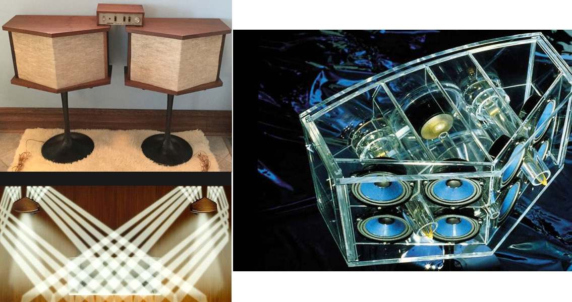

Помните такие Bose 901, от стены играли… Со своеи коробкои для настроики.
Что то не помню таких. Там были на на поворотном механизме, что бы после прослушивания к стене прижимать.
Вот только хотел о них написать))
You mount the MC1s on the wall with very simple hinge brackets that let you fold them away almost totally flat — less than 2 inches deep — when off duty, or swing them out at 30° or so for action, при этом они не перестают быть настенными
Ну, да, я о них. Подумал, может еще какие то были…
У одного из друзеи, до сих пор стоят ( салон метров 40кв ) .  Помню, намучился он их настраивать по отношению к станам (к ним инструкция по установке дана) , но потом живенько-мощно и интересно играть стали.  Со блоком Plinius ( SA 103 ..на память default_rolleyes.gif).
Да, с расстановкой там не просто и усиление абы какое не подойдет. Где то у меня даже схемы расчетные по установке были…
