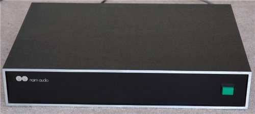

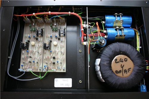

Издалека и спереди все они выглядели почти одинаково. Однако, существовало две значительно отличавшиеся друг от друга разновидности этого аппарата. Разница начиналась с корпусов – ранние, так называемые Bolted Down, то есть, собранные из панелей на болтах и более поздние, выпускавшиеся с 1980 года, Chrome Bumper. Такие корпуса представляли собой лист металла, изогнутый так, что он представлял из себя днище и переднюю и заднюю панель, эта конструкция вставлялась в кожух из алюминия, полученный методом экструзии, кожух формировал боковые панели, верх и них корпуса.
Более пристальный взгляд обнаруживает новые детали. В отличие от предусилителей тех лет, передняя панель которых представляла алюминиевую, а потом пластиковую накладку, у полноразмерных аппаратов Bolted Down переднюю панель просто красили в черный цвет, а логотип был представлен в виде алюминиевой фольгированной нашлепки. Этот вариант оформления имеет отдельное сленговое название «магнит для холодильника».

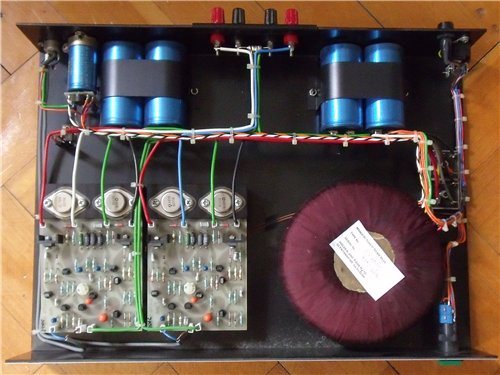

Более поздние аппараты Chrome Bumper имели точно такие же передние панели, как и предусилители.

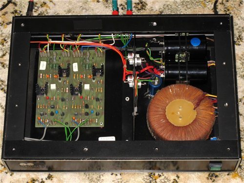

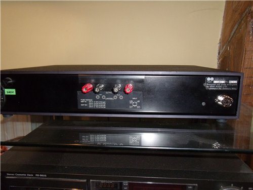

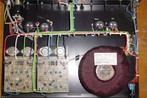

Картина сзади тоже менялась. Болтованные аппараты имели транзисторы, закрепленные на задней панели корпуса, а хром-бамперы получили унифицированную плату, которая была у всех аппаратов того времени. Кроме того, до 1980 года, когда состоялся переход на хром-бампер, Naim использовал круглый разъем питания Bulgin. Все эти признаки позволяют безошибочно отличить ранний 160 от позднего.
Казалось бы, какая разница, что там за разъем и нашлепка на морде? Дело в том, что болтованные аппараты и хром-бамперы сильно отличались друг от друга по исполнению. Нет, схема усилителя и применяемые компоненты были одинаковые, однако платы были совсем другие.
За время выпуска менялись трансформаторы, внешне это было заметно по цвету тканевой наружной изоляции, сначала рыжая, потом черная, потом фиолетовая, но, насколько мне известно, в этих усилителях всегда использовались трансформаторы Holden & Fisher.
Эти трансформаторы, как и многие хорошие вещи, канули в небытие вместе с банкротством фирмы, о чем сожалели как покупатели, так и сама фирма Naim. Долгое время потребовалось, чтобы найти трансформаторы с аналогичными свойствами, но многочисленные свидетельства, включая обороненные фразы работников фирмы, говорят нам о том, что тот звуковой почерк, который давали трансформаторы Holden & Fisher, воссоздать больше так и не удалось. Как принято считать  на pfm, единственная вещь, которая не может быть заменена в старинном усилителе Naim, это трансформатор. Если ваш трансформатор погиб, старинного усилителя Naim у вас больше нет.
Конечно, это не совсем верно. В том смысле, что на звук аппарата в значительной степени влияют еще и выходные транзисторы. К сожалению, старинные Semelab BDY56 тоже не выпускаются в том виде, как раньше. Кстати, начиная с хром-бамперов они стали идти с маркировкой Naim, NA002 и NA001. Но по крайней мере аналоги их с неотличимым, как говорят, от оригинала звуком, найти вроде как можно.

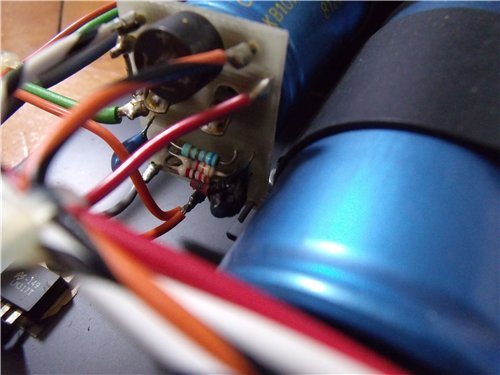

Сначала там ставили миниатюрный диодный мост прямо над конденсатором и простой стабилизатор на внутренней переборке в корпусе.
Но начиная с хром-бамперов там появилась целая плата PAPS (PreAmplifier Power Supply), как в блоке питания SNAPS.
Такую же плату ставили в старые болтованные аппараты при сервисе на фирме. Впрочем, аксакалы утверждают, что разницу даже самые ушастые улавливали с трудом.
У болтованных аппаратов было два больших конденсатора в блоке питания усилителя, потом их число увеличили до 4-х, сначала конденсаторы располагались горизонтально, а позже, когда прогресс в этой области позволил, и конденсаторы стали более миниатюрными, вертикально.
