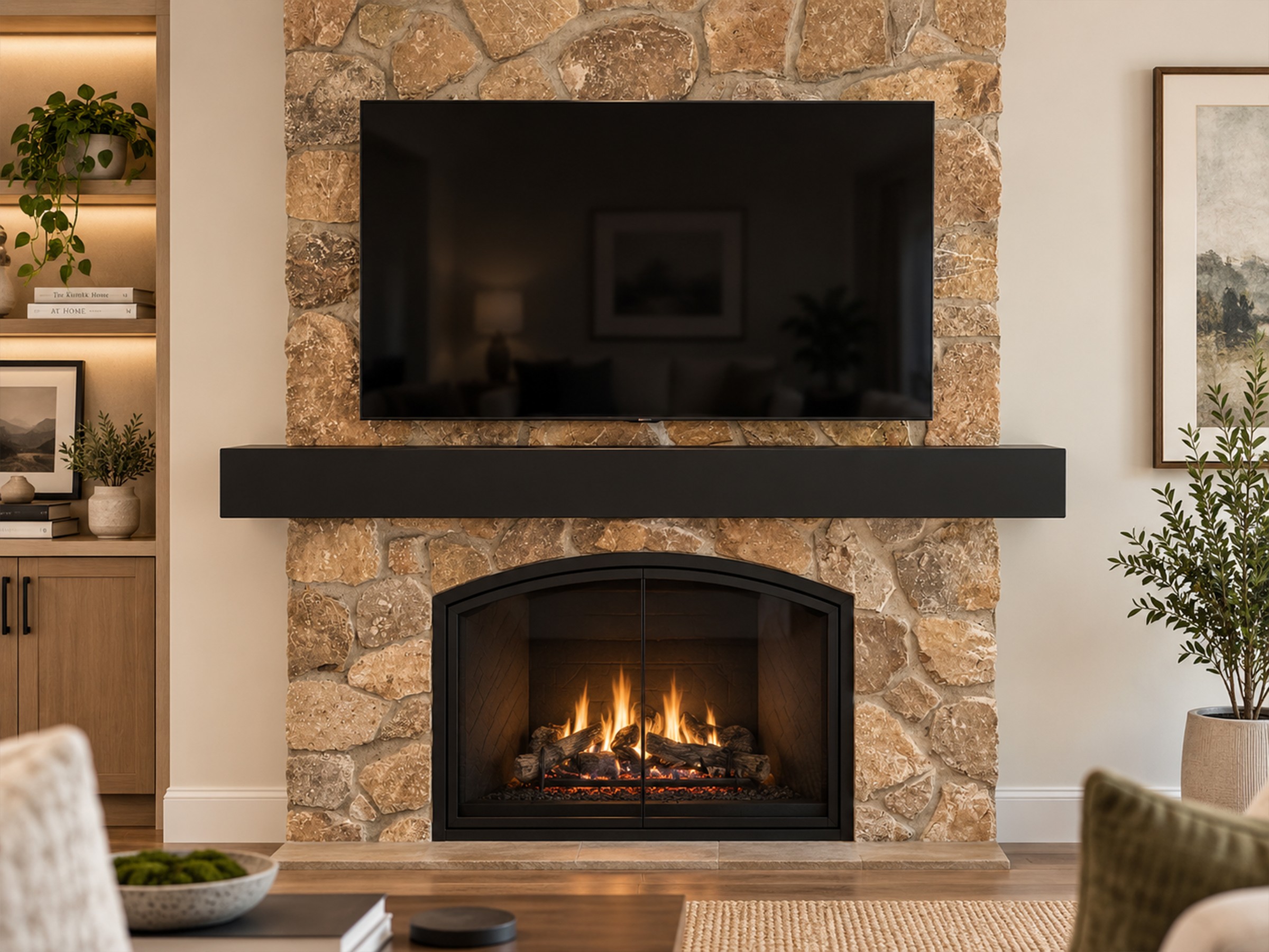

Телевизор в гостиной давно перебрался на стену. Саундбар переехал следом и повис под экраном отдельной чёрной планкой. Труднее всего там, где под экраном камин. Полка над ним уже занимает это место, и акустика на ней выглядит забытой вещью. Убрать полку жалко, спрятать звук некуда. Американская NextLevel Acoustics предложила совместить одно с другим. В конце сентября 2026 года компания представила Mantelbar и Mantelbar for the Sonos Arc — замену традиционной каминной полки со встроенным звуком.

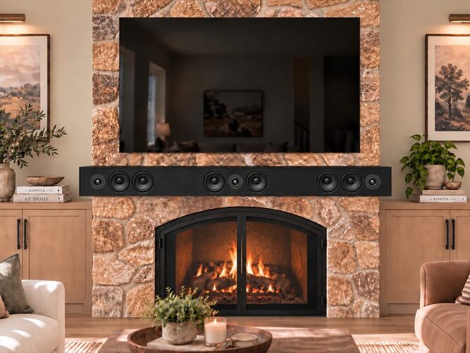

Динамики
Mantelbar — пассивная 2-полосная колонка. Динамики ей достались от театральной колонки Cinema 5. Это 5.5″ басовые/среднечастотные головки carbon wool cone (CWC) и 1″ твитеры DX. Конфигураций две: Stereo (2.0) и LCR (3.0). В стерео стоят четыре 5.5″ CWC и два DX, в LCR — шесть 5.5″ CWC и три DX. LCR означает левый, центральный и правый каналы в одном корпусе: вся фронтальная сцена помещается под экраном.
Раскладка зависит от длины. До 66″ динамики стоят по схеме TWW, WTW, WWT: твитеры крайних каналов сдвинуты к краям корпуса. При длине 67″+ все три группы собраны одинаково — WTW, WTW, WTW. Похоже, в NextLevel Acoustics считают каждый дюйм между левым и правым каналом.
Корпус
Рекомендуемая мощность усилителя — 40-400 Вт, импеданс — 4 Ом. Чувствительность составляет 92 дБ при 1 Вт на 1 м: чем она выше, тем меньше ватт нужно для той же громкости. АЧХ — 55 Гц – 20 кГц, максимальное звуковое давление — 110 дБ на 1 м. Для предмета мебели набор цифр непривычный.
Корпус сделан из MDF. Размеры — длина под заказ x 7″ H x 4.2″ d по центру плюс 3″ – 5″ на боковые возвраты к стене. Вес варьируется. Съёмная магнитная решётка частично утоплена, это добавляет конструкции жёсткости. Отверстия для кабелей сделаны на торцах возвратов, терминалы для акустического кабеля тоже стоят на торцах.

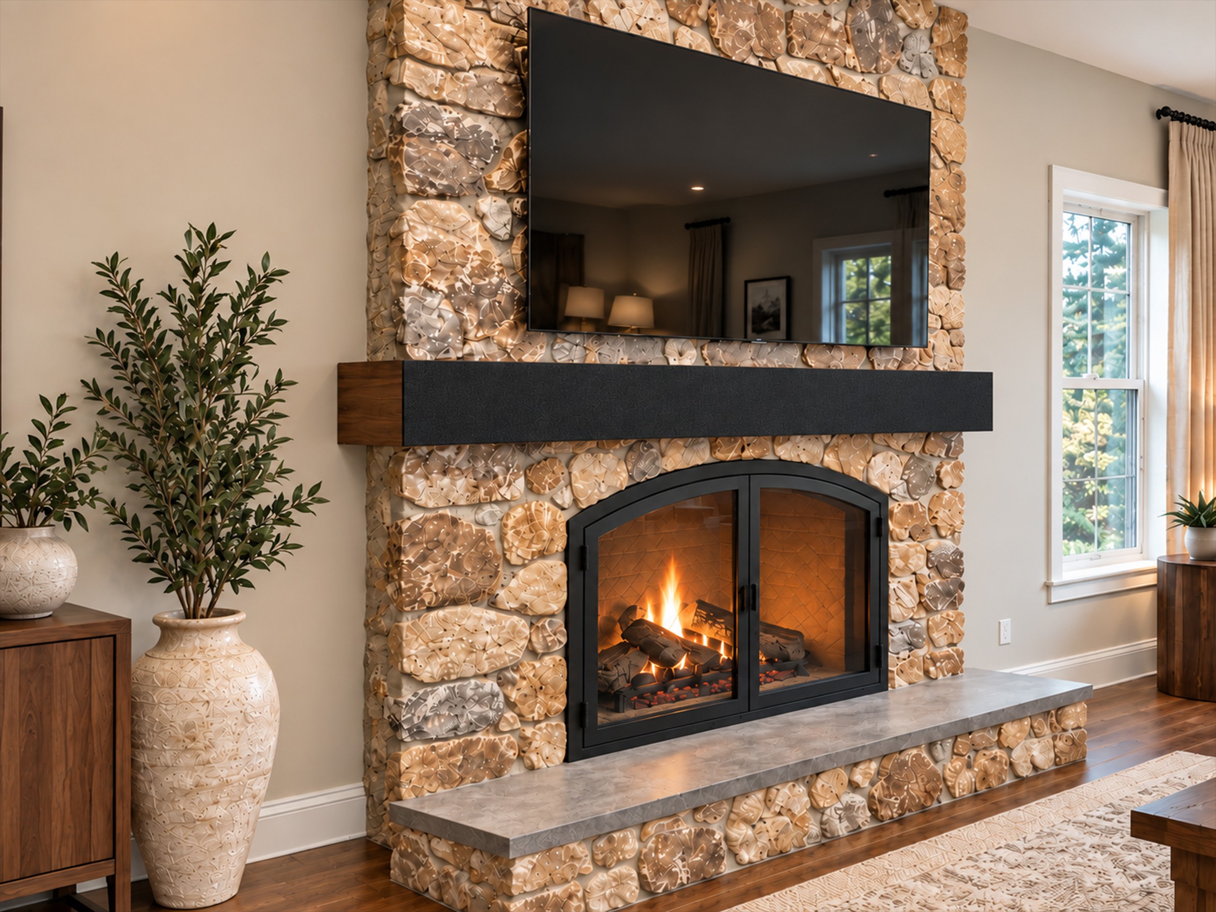

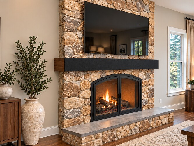

Вторая модель на сайте производителя названа «Mantelbar SONOS® Arc» и отнесена, как и первая, к категории Platinum Enclosures. Она полностью скрывает саундбар Sonos Arc. Верхние Atmos-динамики Arc при этом оказываются внутри корпуса. Их звук выводит через фронтальную решётку собственный волновод. Внутренняя главная отражающая панель с рассчитанными канавками направляет его вперёд, без отражения обратно на Arc.
Демпфирующие материалы гасят внутренние отражения. Боковые отражатели направляют звук боковых динамиков к краям зоны прослушивания. Решётка из сетчатой ткани пропускает ИК-сигнал пульта, так что спрятанный саундбар слушается его как обычно. В возвратах проложены кабельные каналы для HDMI, розетки и Ethernet. Корпус из MDF, размеры — длина под заказ x 7″ h x 4.7″ d у основного блока плюс 3″ – 5″ d на возврат к стене.
Отделки у обеих моделей общие: High Gloss Black, Matte Black, Walnut, Red Oak и Natural Cherry, стандартные — первые две. Решётки обтягивают стандартными и заказными тканями, в списке вариантов — Black Cloth, Guilford of Maine. Длина определяется при заказе. Самая неожиданная строка в описании касается тепла. Специальных термостойких материалов и термозащиты у изделия нет, предупреждает производитель. Повреждения от тепла камина гарантией не покрываются, а зазоры и вентиляция остаются на ответственности инсталлятора.
