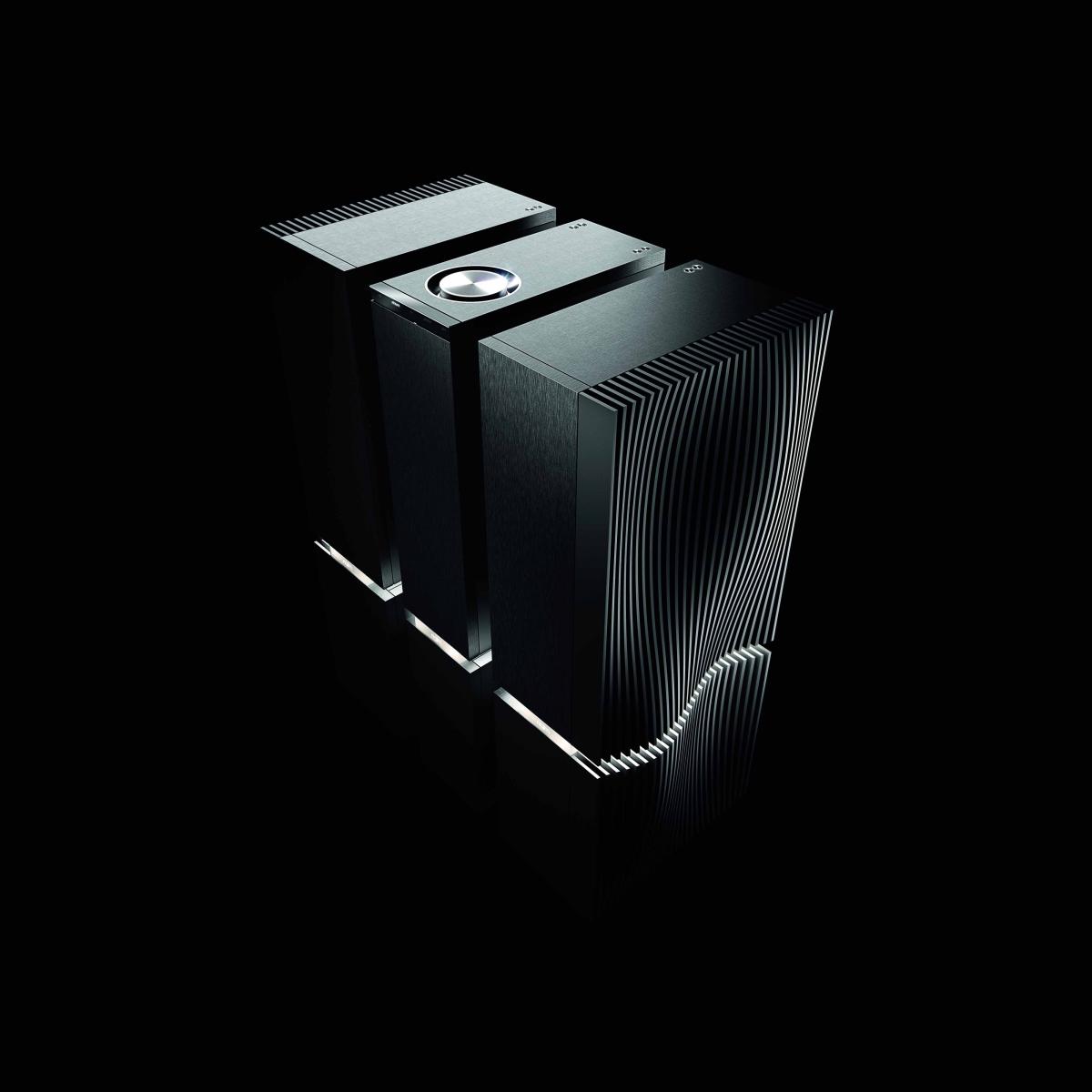

Naim Statement
Представляем Statement
Наша новая флагманская система звукоусиления
Никаких компромиссов
Чистейшее музыкальное наслаждение
7 января 2014 года на выставке CES в Лас-Вегасе была представлена серия Statement, состоящая из предусилителя NAC S1 и двух моноблочных усилителей NAP S1.
Серия Statement – кульминация нашего сорокалетнего опыта Naim в Hi-Fi индустрии. Замысел по созданию совершенно нового типа усилителя начал рассматриваться нашими инженерами более десяти лет назад, а серьезная разработка началась в 2011 году. В течение трех лет команда инженеров Naim совершенствовала конструкцию, имея перед собой лишь одну цель – достичь наилучшего музыкального звучания.

Вертикальная форма
Новая раскладка схем привела к тому, что Statement построен по новой вертикальной структуре. Это лучший способ свести к минимуму электромагнитные и механические помехи и повысить теплоотдачу.
Радикально новая эстетика Statement может показаться отходом от традиций Naim, но это предельное выражение всего того, чем мы располагаем.
Величественная монолитная структура с четким силуэтом сглаживается естественностью скульптурных очертаний теплового радиатора и подсвеченными регуляторами громкости и баланса.

Исполнение
Алюминиевые теплорадиаторы
Теплорадиаторы NAP S1 вначале представляют собой цельные алюминиевые заготовки. Они нарезаются по размеру, после чего из них вырезаются изогнутые профили. Эти профили устанавливаются на 5-осный станок с ЧПУ с температурным контролем, который за несколько часов создает завершенную форму. После этого заготовка зачищается, тщательно полируется, матируется дробеструйной обработкой и анодируется.
Для создания скульптурного  эффекта мы сотрудничали со специалистами в самых разных областях, создав сотни прототипов.
Акриловая прокладка
Центральная акриловая прокладка служит для создания физического барьера между двумя секциями устройства. Она выточена из цельного куска акрила, на ней нанесен логотип Naim. Внутренние поверхности обработаны так, чтобы создать неповторимый эффект рассеивания для подсветки логотипа. Кажется, будто верхняя половина устройства стоит на луче света.
Стеклянная панель предусилителя
Стекло панели входов предусилителя полируется пламенем, а потом подвергается лазерной гравировке. Благодаря этому источник света остается скрытым, создается впечатления, будто названия входов подвешены внутри стекла.
