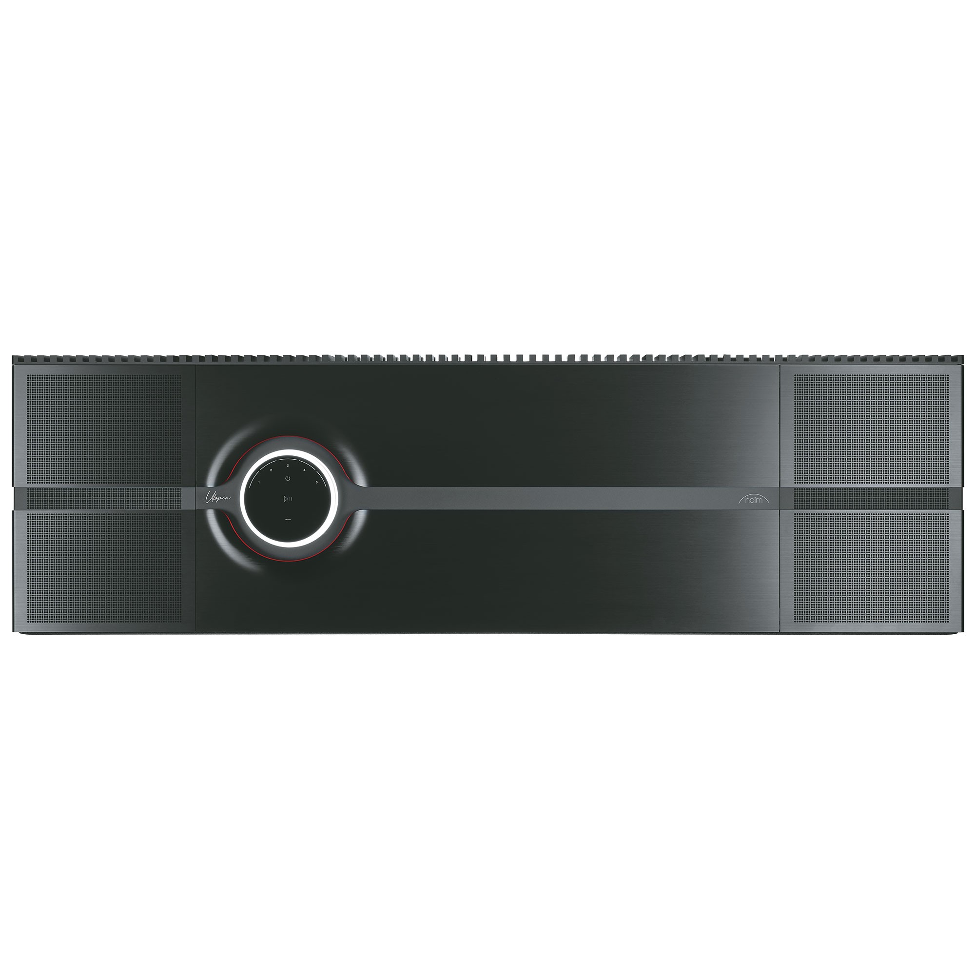

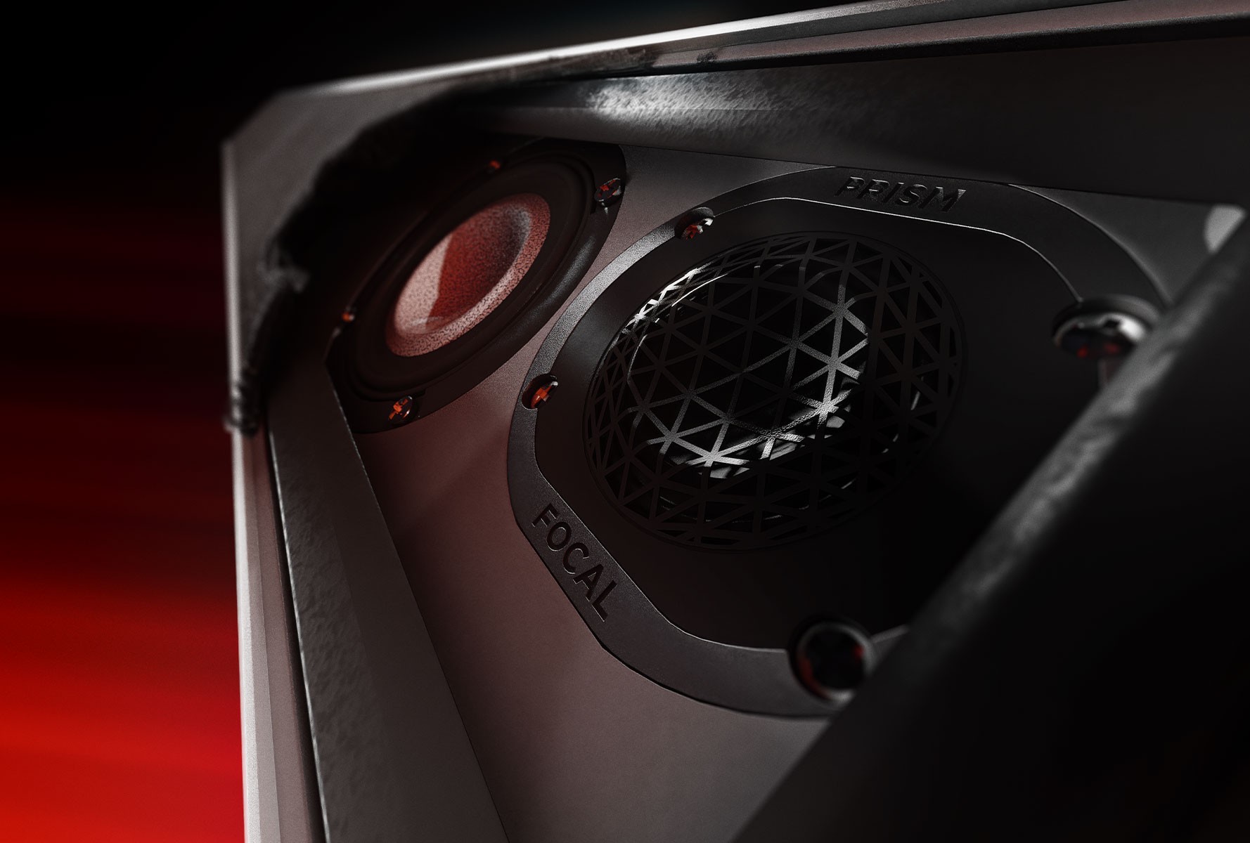

Внутри корпуса 15 излучателей. Спереди работают три вуфера размером 6 на 3 дюйма, два среднечастотника 2,75 дюйма с W-образным диффузором и два дюймовых твитера PRISM. Твитеры взяты у акустики Focal Scala и Diva Utopia, то есть из самого верха каталога Focal. По бокам стоят по два широкополосных динамика 1,5 на 2,75 дюйма, ещё четыре таких же смотрят вверх. Боковые и верхние излучатели нужны, чтобы звук приходил не только с фасада.
Суммарная мощность усиления 720 Вт. Вуферы получают три канала по 84 Вт, восемь широкополосных динамиков по 42 Вт, два среднечастотника тоже по 42 Вт, твитеры по 24 Вт. Твитеры питаются усилителями класса AB, остальные динамики классом D. Класс AB греется сильнее, зато, по словам инженеров, лучше контролирует высокие частоты.
Заявленная полоса 30 Гц – 20 кГц при неравномерности ±3 дБ, по уровню −6 дБ бас доходит до 25 Гц. Пиковое звуковое давление 109 дБ на расстоянии 1 м. Система рассчитана на помещения до 50 м².
Звуковое поле
Mu-so Utopia формирует конфигурацию 7.1.2. Делает это одна коробка, поэтому без цифровой обработки не обойтись. Формирование луча (beamforming) направляет сигнал каждого канала в нужную сторону. Подавление перекрёстных помех (Crosstalk Cancellation) мешает левому уху слышать то, что предназначено правому, и так расширяет сцену. Режимов шесть: Dolby Movie, Dolby Music, Sphere Music, Sphere Movie, Sphere Gaming и Sphere Podcast. Для каждого предусмотрен ночной режим.
Под комнату система подстраивается калибровкой ADAPT (Adaptive Acoustic Personal Tuning) от Focal. Пользователь вводит расстояния до стен, потолка и зоны прослушивания, и обработка учитывает отражения от них.
Связь и корпус
Из сети система принимает WAV до 32 бит/384 кГц, FLAC, AIFF и ALAC до 24 бит/384 кГц, а также DSD64 и DSD128. Список стриминга полный: AirPlay, Google Cast, Bluetooth 5.1 с кодеками SBC и AAC, Spotify Connect, Tidal Connect, Qobuz Connect, Presto Music, UPnP и интернет-радио. Сеть по Wi-Fi 6 или Ethernet 1000/100/10 Мбит/с. В мультирум Focal & Naim можно собрать до 32 стримеров через фирменное приложение.
Телевизор подключается по HDMI eARC с поддержкой CEC. Есть оптический вход TOSLINK до 24 бит/96 кГц и выход RCA на сабвуфер, на случай если 25 Гц покажется мало.

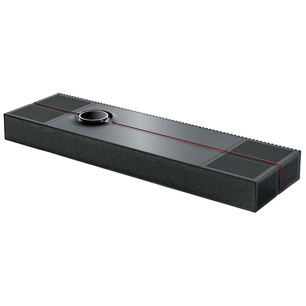

Корпус выполнен из чёрного анодированного алюминия с красной окантовкой, фирменным знаком линии Utopia. Сверху сенсорная панель и поворотный регулятор громкости с датчиком приближения. В комплекте чёрный тканевый гриль. Ширина 100 см, высота 11,8 см, глубина 29,5 см, масса 14,1 кг. В работе система потребляет 220 Вт.
