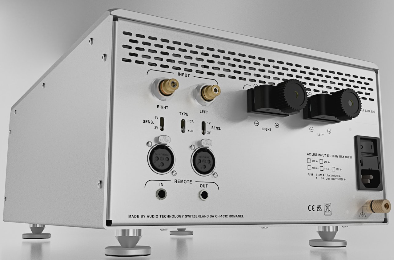

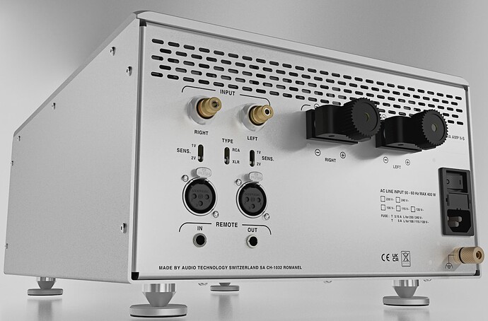

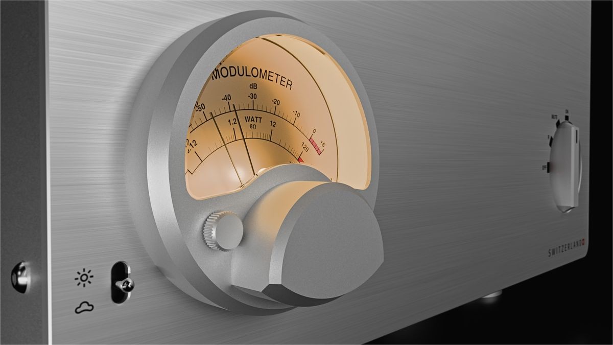

На передней панели установлен аналоговый индикатор уровня Modulometer. Органы управления на лицевой панели оптически изолированы: команды с кнопок попадают в схему через свет, а не через общую «землю», и не тянут за собой помехи. Входы — симметричный XLR и несимметричный RCA. Есть разъёмы управления с входом и выходом для пульта. Входной импеданс превышает 100 кОм, выходной составляет 60 мОм. Высокий входной импеданс облегчает жизнь ламповому преду, низкий выходной помогает держать динамики под контролем.
Корпус имеет размеры 461 × 280 × 174 мм (глубина, ширина, высота), масса — 24,5 кг. После премьеры в Великобритании усилитель показали на Audio Video Show в Варшаве и Tokyo International Audio Show 23–25 октября 2026 года. Продаётся AMP II-S через авторизованных дилеров. Рекомендованная розничная цена в Великобритании — £21 998 с НДС.
