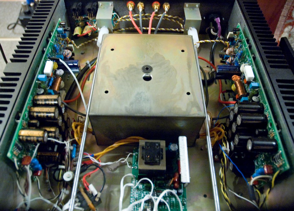

Фотки потрошков нет, Константин?
А по уровню +- 1 и +- 0.5 дБ какие диапазоны, можно узнать?
Ну так уж и быть, тлько для тебя.
Полоса снизу 0 Гц без спада. Сверху я не измерял по малым отклонениям, но можно просто прикинуть, если 250кГц по -3дБ.
Спасибо, уважили default_laugh.png.
Силовик закрыт, там тор?

Да, пропитанный церезином.

Тор - это тоже гуд.
