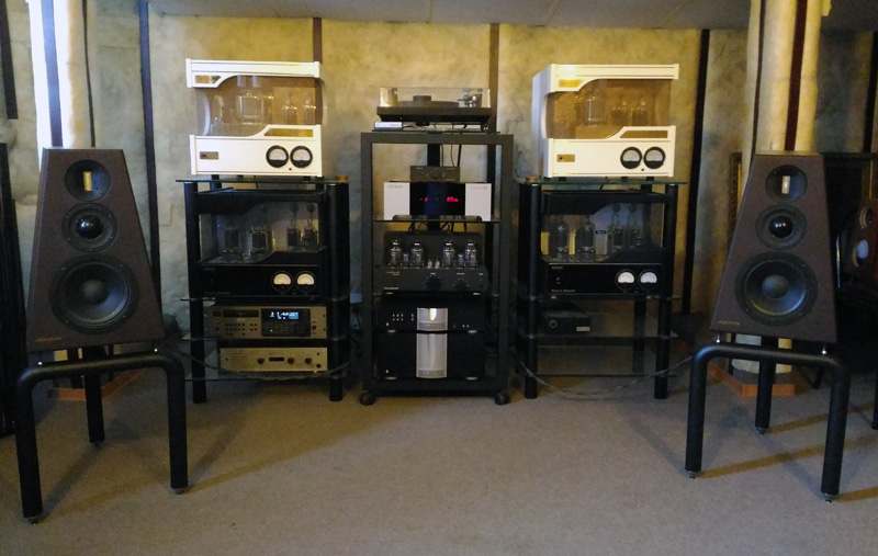

Про эти АС уже писали и даже были ролики. Однако, я не успокаивался, поскольку находил недостатки, которые не давали мне покоя. В конце концов, были найдены виновники этих недостатков - ими оказались подставки под АС. Красивые, механически прочные, но они давали акустические резонансы. Потому от них пришлось отказаться. После смены подставок потребовалось еще две итерации по настройке фильтров. Теперь, как мне кажется, я достиг желаемого. Получены новые засыпные стойки и они перестали вмешиваться в работу АС. Приглашаю всех желающих послушать работу этих АС. А может свозить их в Клуб Саундекс, вроде было такое предложение?

График внушает!
Константин, понимаю что так технологичнее, но не сочетаются грани, треугольники (колонки) и скругления, изгибы (стойки). Граненые с колонками смотрелись бы лучше. Сейчас будто сидушку от стула оторвали - вот и стойка. И почему они шире колонок? Как колонка крепится? На временных не хуже смотрелись default_smile.png
Обидно вдвойне, т.к. сами колонки выдающиеся.
соглашусь.
можно попробовать что-то интереснее и более подходящее по дизайну к АС.
Надо обыграть так, чтобы со стойками колонки смотрелись лучше, чем без. Примеры каждый может найти. Сейчас наоборот.

Первый отзыв:
Чего то какая то она… вне стиля, совсем, даже я не уверен, что захотел бы такую себе в жилище.
Дизайн не получился.
Жаль.
Есть вариант сочленения горизонтальной и вертикальной  труб под 45 градусный срез, а не через загиб. Загиб начинается после шипа, потому ноги и получились несколько широковаты.
Интересно то, что вчера их смотрел в живую заказчик и остался вполне доволен.Но доработать - это не сложно.

Хорошие раздумья, но не подходят. У этих АС 10-ка смотрит вниз и ей не надо мешать работать.
Я поговорил с технологом, они могут сделать 45-и градусное смыкание труб, это позволит уменьшить внешний габарит до размеров АС и уйти от скруглений, верхние смыкания будут прямые.
А можете их попросить скинуть набросок и выложить?
Прямоугольное сечение (если есть квадрат-труба в наличии) будет выигрышнее с таким дизайном ящика
Вообще, сама конструкция стойки очень удачная, с учетом технических требований к ней. Расположение нижней 10-ки подразумевает каркасное решение, что и было реализовано.
Просто чуть подправить сам стиль, чтобы лучше гармонировал с формой колонки, например, вот так:
Если без велосипедов раскосых,где ещё надо менять угол входа шипов,представленная стойка мне кажется нормальной,только без круглого и без скруглений углов,под 45 как говорит Константин.К самой идее прозрачности для нижнего динамика никаких претензий
А может ножки лучше соединить треугольником, имхо фейшуйнее как то вроде
Константин, как я понял, делает стойки раза в полтора ниже.

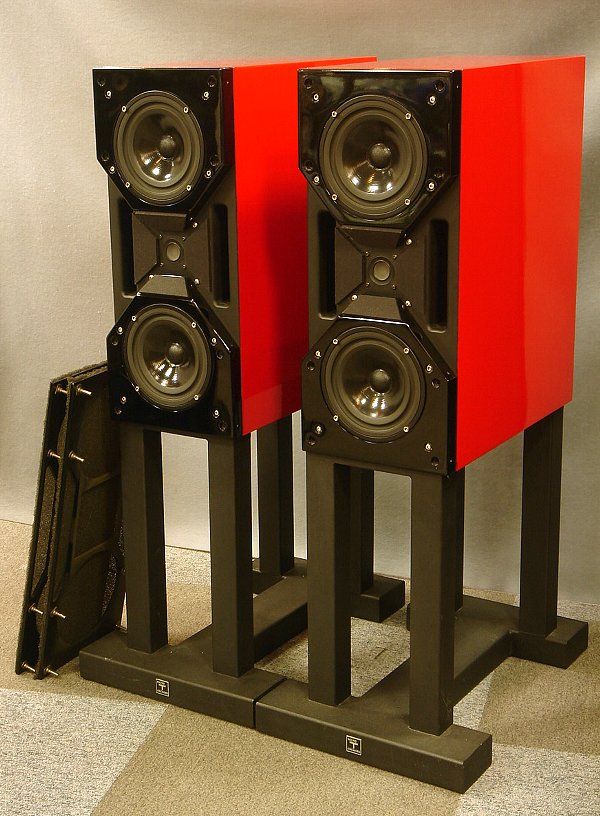

Стас к - а чоой то за красные полки такие прикольные - можно название?
с тела неудобно.
За выходные наверно сделаю проработку по внешнему виду. Есть и квадратные трубы и круглые.
Пока я за круглые по двум причинам. Круглая труба под НЧ динамиком меньше отражает звуковую волну. И еще, заглушки для круглой трубы легче точить, чем фрезеровать квадратные.
